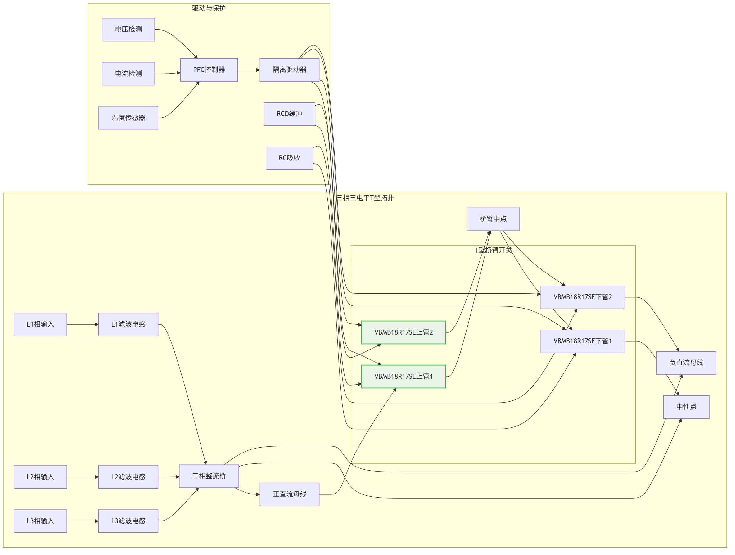

1. 电网接口卫士:VBMB18R17SE (800V, 17A, TO-220F) —— 双向PFC/并网逆变主开关
核心定位与拓扑深化:专为三相三电平(T型或I型)或高性能单相全桥等拓扑设计。800V超高耐压为380VAC三相输入及750VDC以上母线电压提供了充裕的安全裕量,能从容应对电网浪涌、雷击及复杂工况下的电压应力。其Super Junction Deep-Trench技术确保了在高开关频率下仍具备优异的导通与开关损耗平衡。
关键技术参数剖析:
动态性能与可靠性:280mΩ的Rds(on)与17A电流能力,在TO-220F封装下实现了良好的功率密度与散热折衷。需重点关注其Qg与Qoss(输出电荷),以优化双向开关过程中的损耗。高耐压与SJ技术是长期可靠运行于高压震荡环境的关键。

选型权衡:相较于传统650V器件,800V耐压直接提升了系统对电网适应性的鲁棒性,减少了保护电路的压力,是面向未来更高母线电压趋势的前瞻性选择。

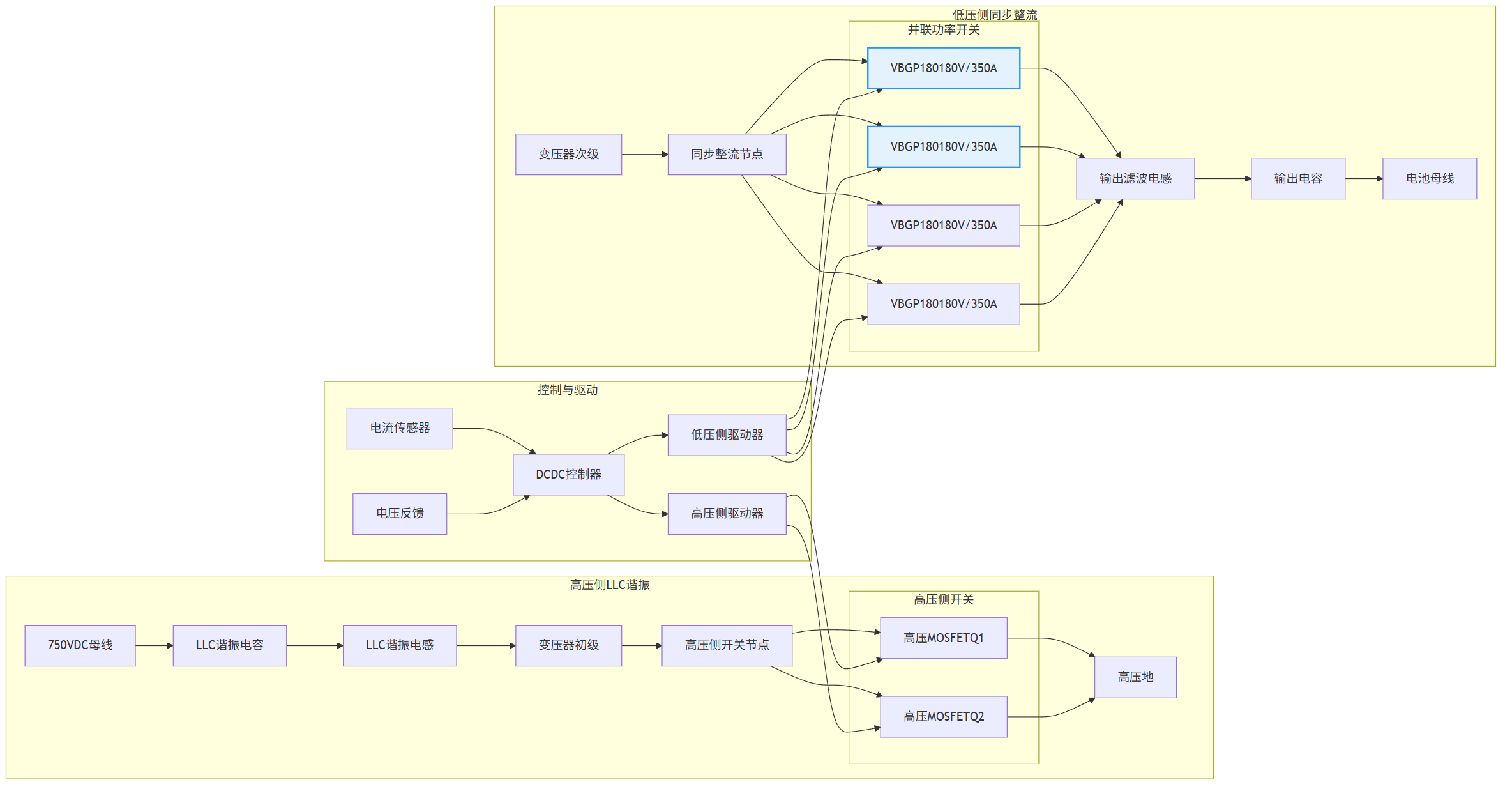

2. 能量转换核心:VBGP1801 (80V, 350A, TO-247) —— 隔离双向LLC/DCDC变换器低压侧主开关
核心定位与系统收益:作为连接电池簇的低压侧同步整流或初级侧开关(在谐振拓扑中),其惊人的1.4mΩ Rds(on)与350A连续电流能力,直接决定了系统在高峰值充放电时的转换效率与温升。采用SGT(屏蔽栅沟槽)技术,实现了极低的FOM(品质因数)。
驱动与布局要点:如此低的导通电阻意味着极大的芯片尺寸和寄生电容。必须采用强劲的专用驱动器(如>5A驱动电流),并优化栅极回路以提供极低的寄生电感。多颗并联时的均流设计与PCB对称布局至关重要。

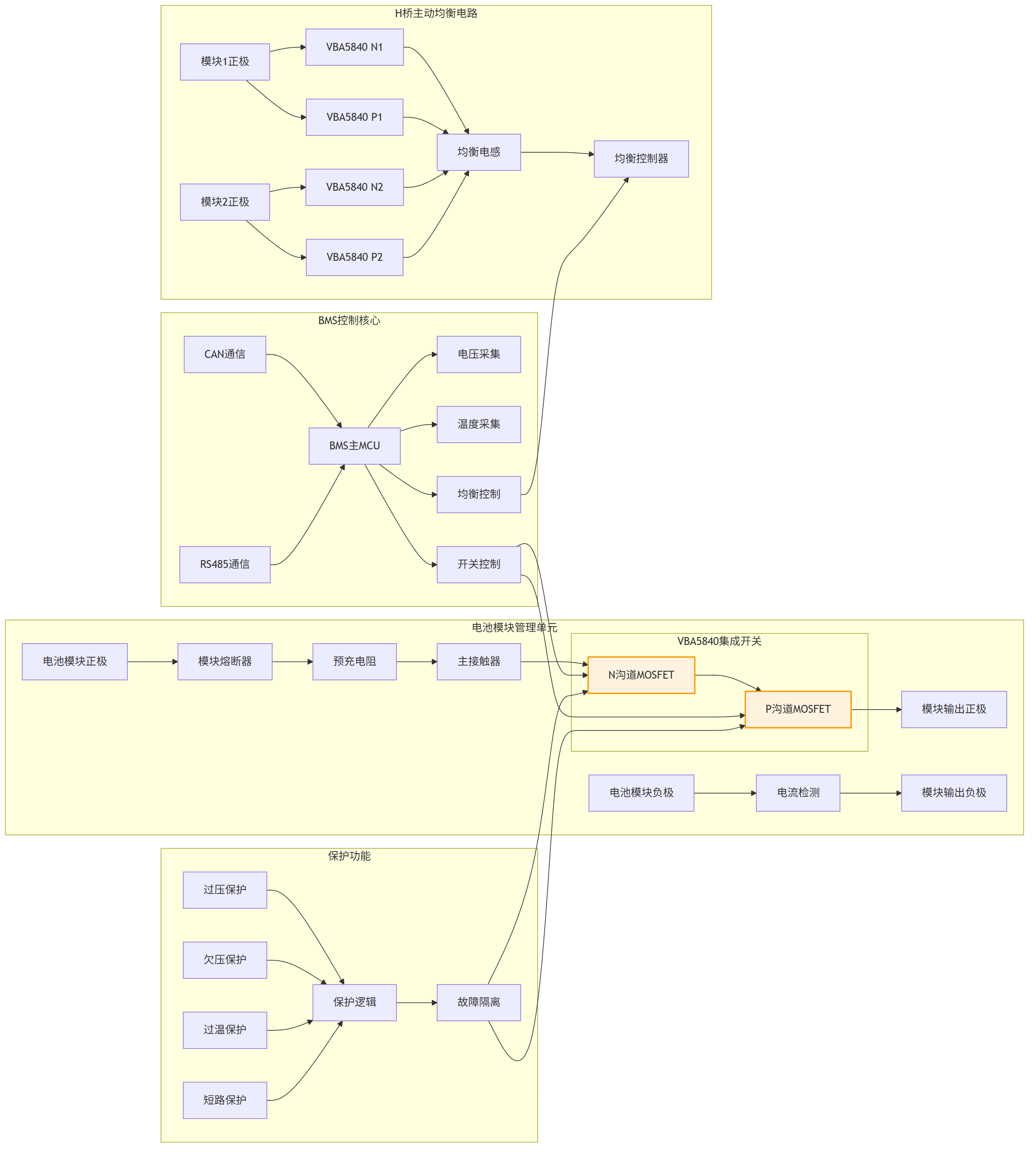

3. 智能管理单元:VBA5840 (Dual N+P 80V, SOP8) —— 电池簇模块独立管理与预充/泄放电路
核心定位与系统集成优势:这颗双路互补MOSFET集成芯片是实现电池模块精细化管理的理想硬件。N+P组合可灵活构建用于模块主动均衡的H桥能量转移电路,或用于模块预充、泄放及安全隔离的高效开关。±80V耐压完美覆盖电池模块电压范围。
应用与设计价值:SOP8封装极大节省了BMS板空间,简化了多模块并联系统的布线。利用其N沟道和P沟道,可轻松设计由MCU直接控制的负载开关或双向通路,实现模块的智能投切与故障快速隔离,是提升系统可用性与安全性的关键元件。

并网与DCDC协同:VBMB18R17SE所在的并网逆变器需与VBGP1801所在的DCDC变换器实现精确的功率与电压指令跟随,确保能量在电网、直流母线及电池间高效、稳定流动。
双向DCDC的先进控制:VBGP1801作为LLC或DAB等软开关拓扑的执行末端,其开关时序对实现零电压开关(ZVS)至关重要,需与控制器和驱动深度协同,最大化利用其低损耗特性。

一级热源(强制液冷/风冷):VBGP1801是主要发热源,必须安装在系统主散热器上,并确保与冷板或散热翅片间具有极低的热阻。导热界面材料与安装压力需严格规范。

三级热源(自然冷却/板级散热):VBA5840及BMS板其他电路,依靠PCB大面积敷铜和合理的布局即可满足散热需求,重点在于降低回路寄生参数。

VBMB18R17SE:在桥臂中点需设计有效的snubber电路或利用拓扑本身的软开关特性,抑制关断电压尖峰。门极驱动回路需紧凑,并加入负压关断能力以增强抗干扰性。
VBGP1801:大电流路径的寄生电感必须最小化,采用叠层母排或多层板设计,并在漏极间并联薄膜电容以吸收高频振荡能量。必须配置精确的过流与短路保护,响应时间需远小于器件耐受时间。

电压降额:在最高直流母线电压及最恶劣开关条件下,VBMB18R17SE的峰值Vds应力应低于640V(800V的80%)。

电流与结温降额:根据VBGP1801的瞬态热阻曲线和实际散热条件,确定其最大允许结温(如≤125°C),并据此对连续工作电流和脉冲电流进行严格降额,确保在电池短路测试等异常工况下的生存能力。

电池管理图4: 高端工商业储能方案与适用功率器件型号分析推荐VBMB18R17SE与VBGP1801与VBA5840与产品应用拓扑图_04_bms
