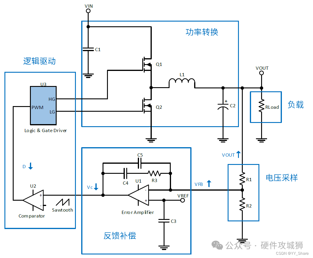

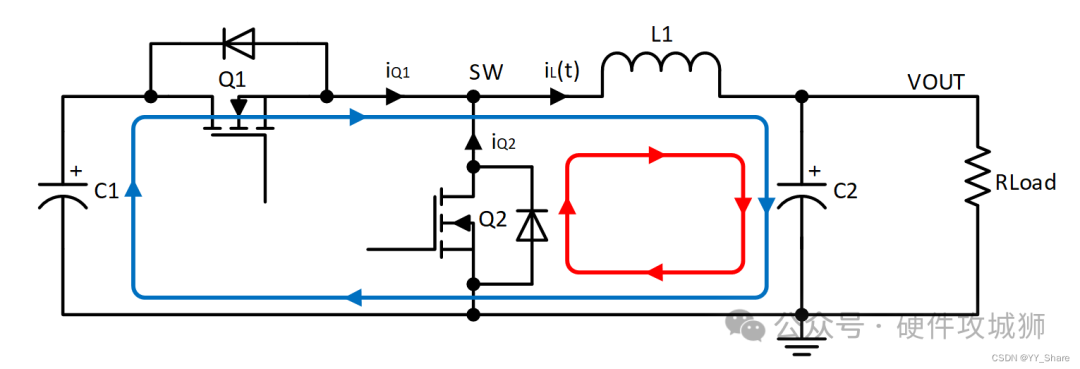

如下图是同步BUCK的拓扑:
1、当Q1导通,Q2关闭,SW端电压为输入电压VIN,VIN给电感L1充电,电感电流增加,VIN=VL+VOUT,此时电感电压左正右负。电流方向为图示蓝色回路。
2、当Q1关闭,Q2打开,由于电感电流不能突变,电流按照下图红线路径形成回路,给负载供电,此时电感电流下降。电感电压左负右正。
根据伏秒法则等推导,同步BUCK得出一个比较重要的公式:
VIN*D=VOUT
简单地说,占空比跟输入输出的电压有直接关系,相对而言,如果输出电压越低,占空比就越低,理解起来就是,因为输出电压低,所以需要打开上MOS管对电感充电的时间就更少了!
(这里要注意,这个只是在完美条件下测出来的理论值,实际会因为有损耗等情况,与理论值有差别)

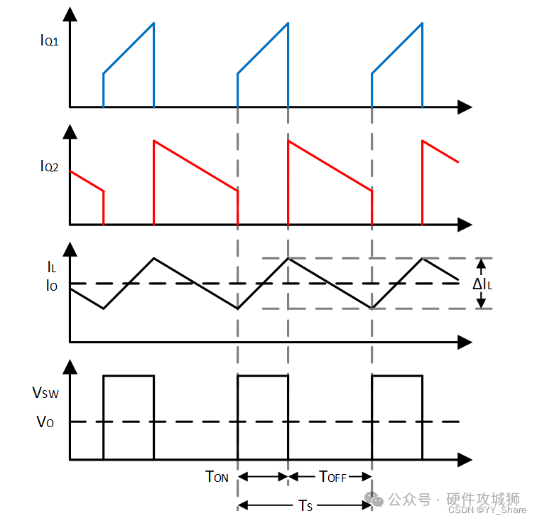

根据上图拓扑,得出下图波形
a、当Q1打开,Q2关闭,Vsw为高,IQ1增加,IQ2为零,电感电流增加。
b‘、当Q1关闭,Q2打开,Vsw为低,IQ1为零,IQ2减小,电感电流减小。
c、整个稳态过程,电感电流不断增加减少。
d、我们常将上管打开的时间称为Ton,其关闭的时间为Toff。两者相加是一个周期。

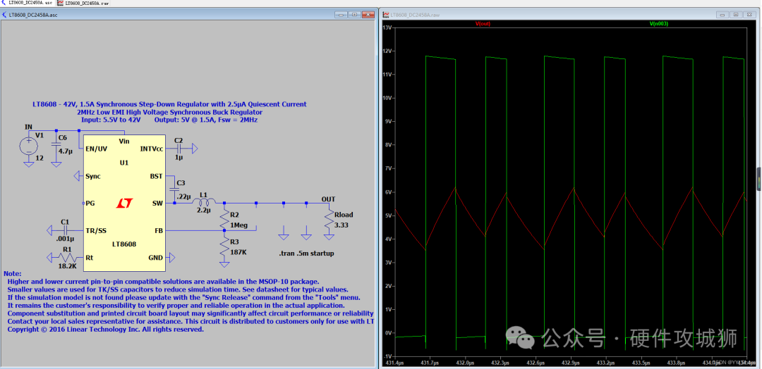

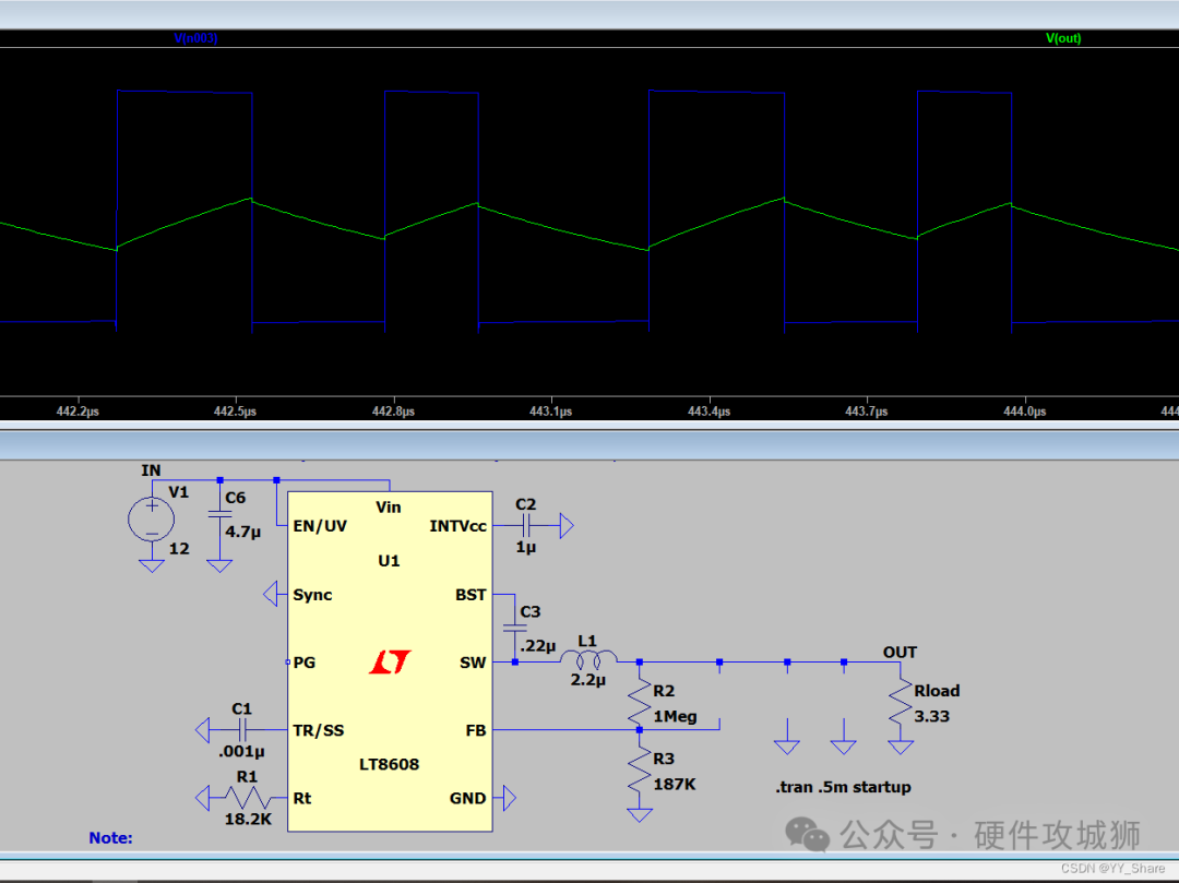

这里放一个有意思的仿真波形,绿色为电感左端SW电压信号,红色为输出电压信号。
当没有输出电容,但是有负载的时候,可以看到输出电压的波动随着SW开关的变化,SW为高时,VIN给电感充能,输出电压增加;SW为低时,电感消耗自身能量,输出电压变低。

DC-DC芯片框图

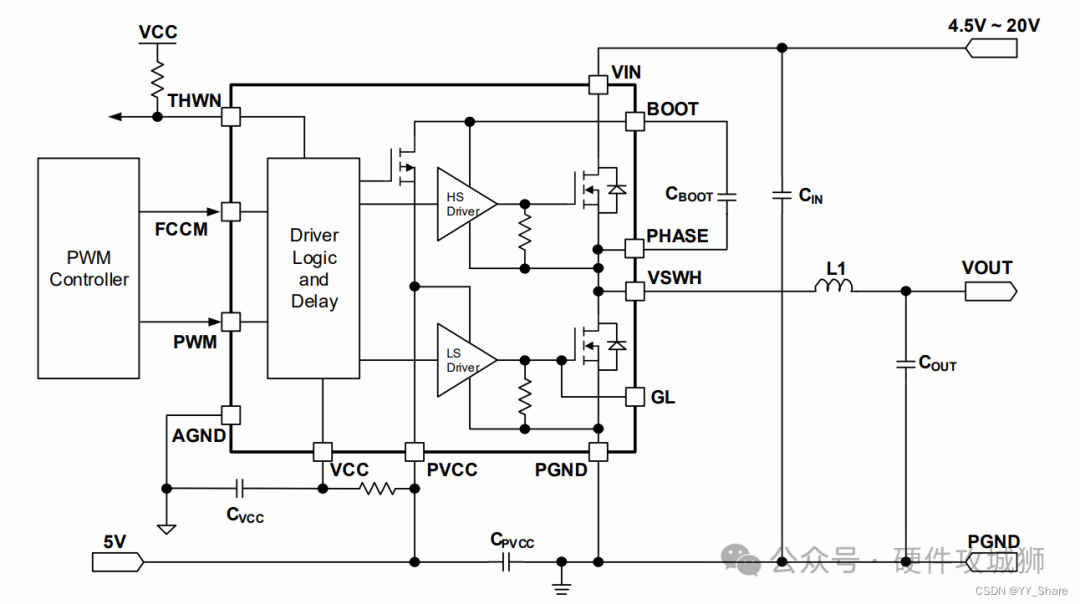

BUCK拓扑图,比较简单,我们结合实际DC-DC芯片框图,进行较为深入的说明。
在DC-DC芯片框图中,还是有那两个MOS管,电感,电容,多了一些 Driver,Controller等逻辑电路。
简单的说,就是利用电感储能,电流不能突变的原理,通过PWM控制 HS Driver和LS Driver进一步控制高边MOS和低边MOS的打开和关闭,调节输出的功能。
buck电路
按照功能,分为逻辑驱动、功率转换、负载、电压采样和反馈补偿。

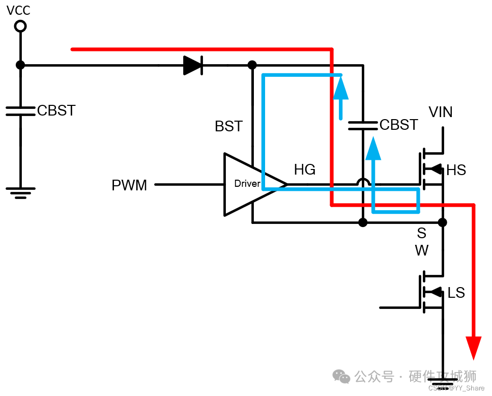

自举电容
CBOOT,也叫CBST,中文意思是自举电容。
作用
维持High-side MOS的开启状态。(维持这两个字很关键)
工作过程
1、初始状态,LS导通,HS关闭(HS的 PWM输入为低),SW电压为0V,VCC通过二极管对CBST充电至VCC电压(红色路径)。
2、当PWM为高,HG电压升高过程中,HS开始导通,SW电压上升,由于CBST两端存在压差,会同步抬高BST的电压,而driver内部HG和BST连通,HG电压也会跟随BST升高(蓝色电流路径),从而维持HG-SW的压差足够高,保持HS的导通。
buck电路
选型
最常见的是0.1uF。
1、自举电容不能太小,至少要保证要大于高边MOS所需的导通能量+漏电流+高边Driver消耗电流+自举电容本身的漏电流。
2、自举电容不能太大,如果太大,在对自举电容充电的时候,该周期内无法对自举电容充满,导致上电压偏小,无法使高边MOS导通,输出异常。
设计角度上,耐压需要超过芯片内部VCC电压即可,为DCDC芯片内部LDO输出电压,常见是3.3V。也有的芯片内部不做LDO,需要外部接入VCC的。

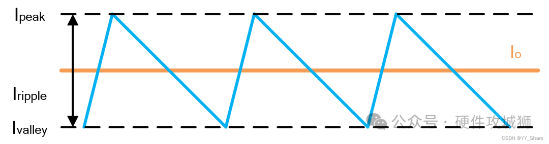

逻辑上电感有个最小值,要大于一个量才能够包容得了纹波电流。
根据电感的特性,电感越大,储能能力越强,对电流的抑制作用越明显,所以纹波会更小,但是动态响应降低。同时,一般来说,电感越大,尺寸越大,DCR越大,电感的损耗增加。
buck电路

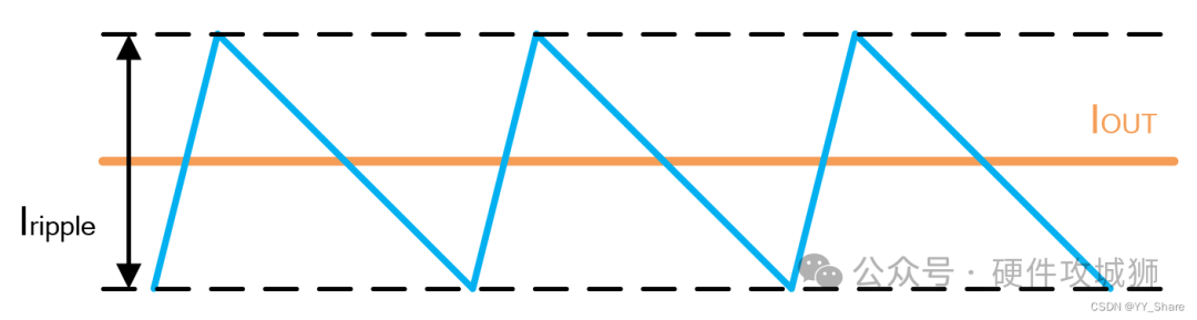

流过电感的电流由交流分量和直流分量组成,交流分量频率跟开关频率一样,会通过电容流入到地,产生响应的输出纹波电压跟ESR相关。
选择电感时要确保饱和电流Isat大于电感电流峰值Ipeak,避免电感饱和,感值下降造成MOS和电感损坏。
buck电路
其中r是电流纹波率,一般选择0.3~0.5左右。

增加频率,会缩短一个周期的时间,纹波电流将减小。

还是这张波形图,没有输出电容,有负载的情况。简单理解,电源纹波产生的根本原因,就是上MOS管开关的过程中,电感电流的波动,进一步导致输出电压的波动。

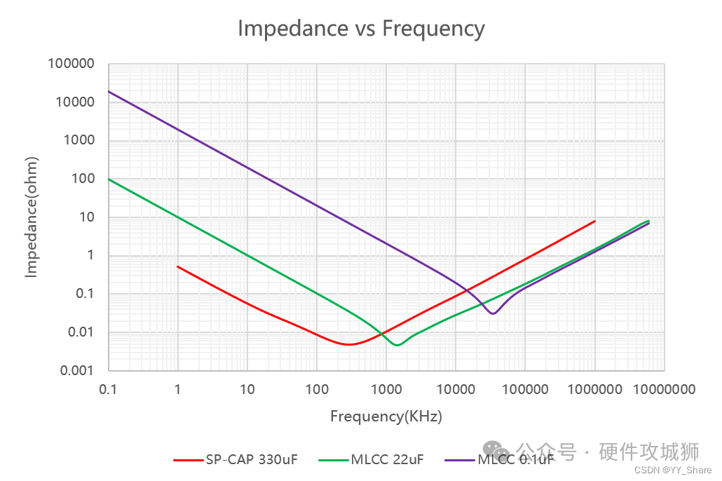

理论上容值越大,效果越好,但是不同的电容,对于相同频率的阻抗是不一样的,如下图。电容一般选择混搭的方式,即大容值的固态电解电容跟小容值的MLCC组合,以实现全频段都有较低的阻抗。
其他参数相同的情况下,输出电容的ESR越小,输出纹波就越小。从工程应用的角度去理解,就是输出是有纹波电流的,如果ESR越大,在电容这段变化的电压越大,表现出来是纹波的一部分。

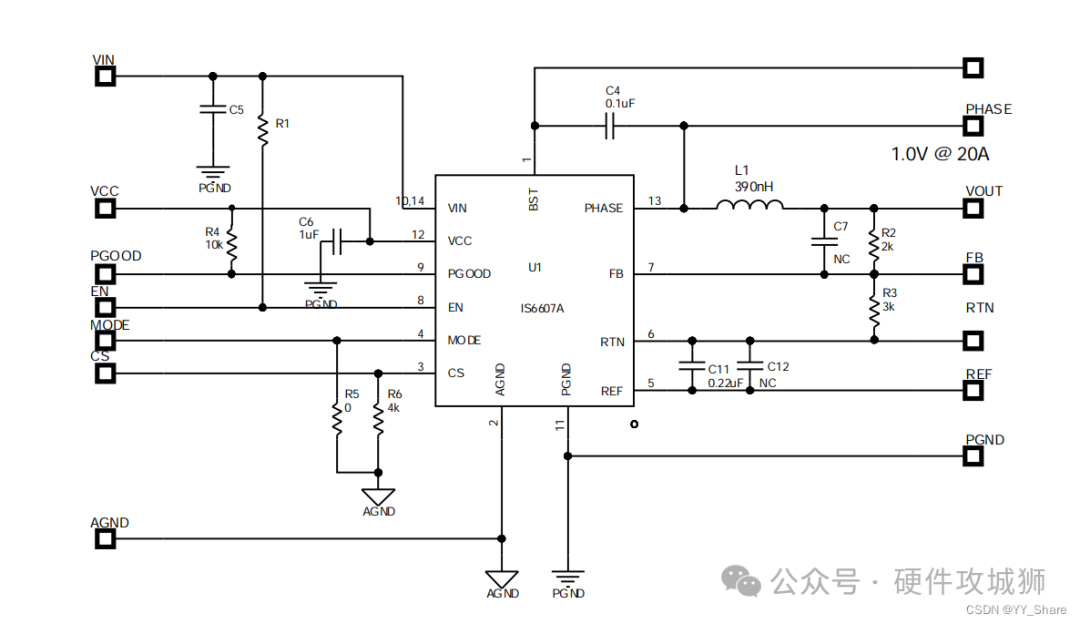

前馈电容
前馈电容,为下图中的C7,并联在FB分压电阻的上端。
前馈电容的作用机制,就是利用电容两端电压不能突变的原理,将VOUT的微弱变化及时迅速的反馈到芯片FB引脚,所以其目的是增加芯片的瞬态响应,可以优化纹波。

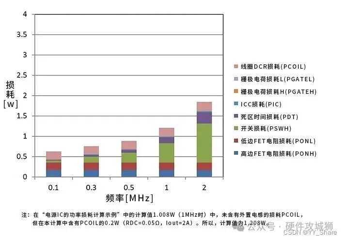

损耗

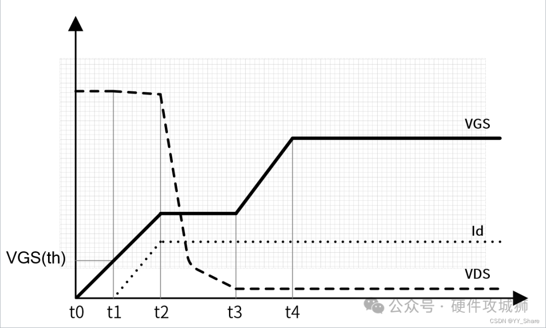

开关损耗
开关损耗主要在高边MOS,在开启和关断的过程中,出现电压和电流的交叠区,此时消耗功率:
buck电路
换句话说就是,MOS管打开是需要时间的,虽然说这个过程对于我们普遍的认知来说很快,但是工程上不能忽略。
buck电路
开关频率越高,相同时间段内转换的次数就越多,所以开关频率和开关损耗成正比。
而对于下MOS,这个就有点意思了,需要捋一下过程,首先上MOS打开,给电感充能,然后上MOS关闭,进入dead time,此时由下MOS管的体二极管进行续流,dead time时间结束后,下MOS管打开,由于此时下MOS管打开的过程中,VDS电压非常低,可以认为下MOS管的开关损耗非常少。

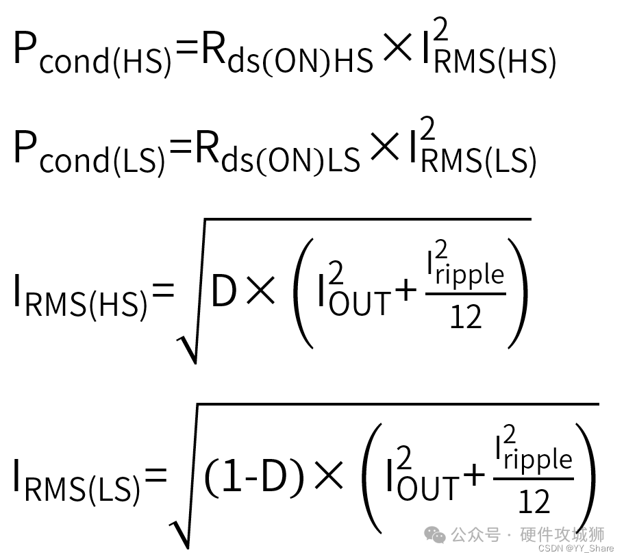

导通损耗
上下MOS在导通的时候都会存在导通损耗,这个参数跟Rdson有关,因为MOS在导通时不是绝对的零通过电阻,只要有电阻,通过电流,就会有消耗。
buck电路
这里需要注意,在稳态连续导通模式的时候,电感充电流和放电流的量是一样的,所以上下管的通过电流一样,所以HS和LS导通损耗比跟PWM的占空比有关。如果占空比D为百分之五十,可以认为上下管的导通损耗一样。
但是大部分D都小于百分之五十,所以我们说下管的导通损耗比上管的大。同时,上管主要为开关损耗。

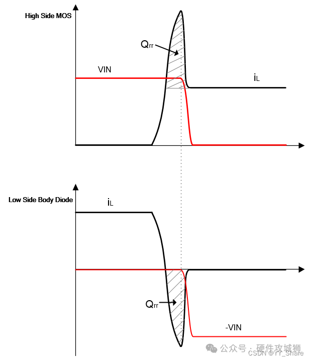

dead time
为了不让上下MOS出现同时导通,将VCC短路到地的情况,两个MOS开关之间存在dead time,下管关闭然后经过dead time的时间,再去打开上管。此时下管的体二极管在dead time时间内续流产生的损耗以及反向恢复时产生的损耗。
buck电路
体二极管存在导通压降和电流,这部分会产生损耗:
还有反向恢复损耗:
buck电路

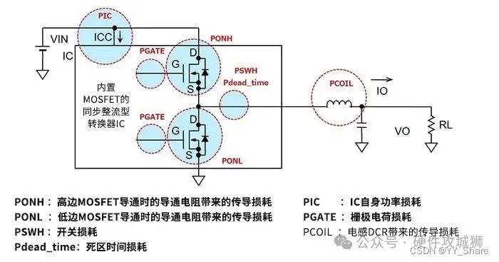

损耗总结
在网上找到一个比较好的图。
buck电路buck电路
开关损耗跟开关频率和栅极电荷Qg有关,而导通损耗跟Rdson有关。
一般来说
High Side MOS 开关损耗大,导通损耗小
Low Side MOS开关损耗小,导通损耗大。
