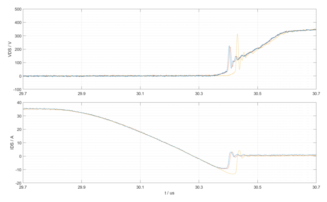

半导体
半导体
—龙腾: LSB60R037HP-IHN2703
—龙腾: LSB60R037HP-IHN2704
—竞品: A
来源: 龙腾实验室实测

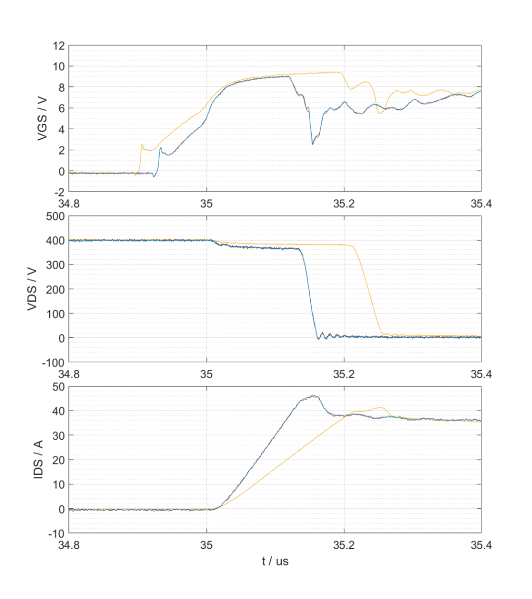

03实测对比
经同工况下开关波形实测对比,龙腾半导体超结 MOSFET 开通速度更快,关断时电流拖尾更短、VDS 尖峰与振荡更小,米勒平台更平缓,开通/关断损耗显著低于行业主流竞品,可有效降低整机热耗,提升高频电源转换效率与运行可靠性。
半导体
—竞品: A
来源: 龙腾实验室实测
经同工况下二极管波形对比可见,龙腾半导体超结MOSFET 由于采用了先进扩铂工艺,在反向恢复过程中表现优异,反向恢复时间更短,反向恢复过程更软。这一特性有效降低了开关损耗与 EMI 干扰,提升了高频工况下的系统稳定性与散热表现。
