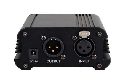

  幻像电源是给电容话筒供电的设备。电容话筒中电容头的极板需要一定的电压来建立电场才能工作(驻极体话筒因本身有驻留极化电场,不用幻像电源),而电容话筒内的话筒放大器(也称预放大器)也要供电。因此幻像电源的主要作用是给电容话筒中的电容头和话筒放大器供电。幻像电源输出的是直流电,有12V、24V、48V等多种电压,以48V居多。有单路和多路之分,一般从卡农插座输出。音响系统对幻像电源要求较高,要求幻像电源要纯净,即纹波要小,电压稳定,内阻小,电流足够。因为纹波如果不够小,经高增益的放大后,扬声器中可听到难以接受的纹波噪声,而如果内阻不够小,可能会产生自激振荡。
  附图即为一款幻像电源外观图片。这是一款由交流电源适配器降压的幻像电源。
