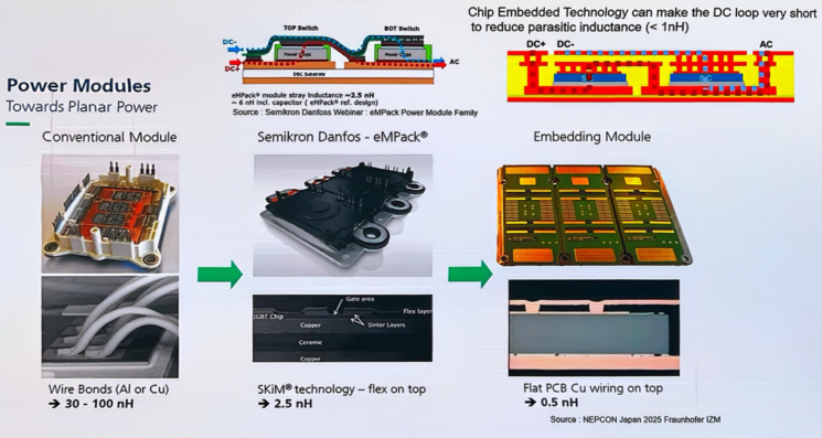

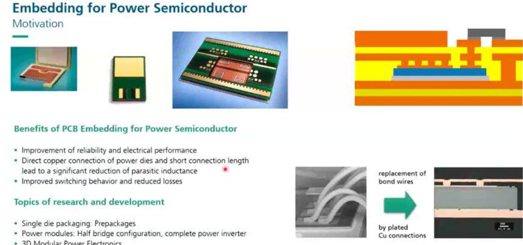

这里,我们再简述下这一技术路线基本逻辑和关键内容:芯片内嵌式PCB是指在PCB或更大尺寸的面板基板上预留腔体,将功率芯片嵌入后填充树脂并进行多层叠层工艺,从而形成3D集成的封装结构。

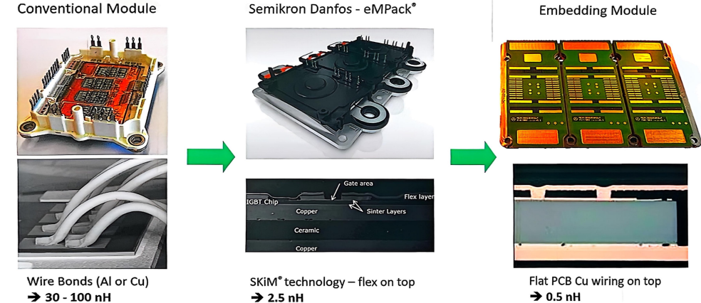

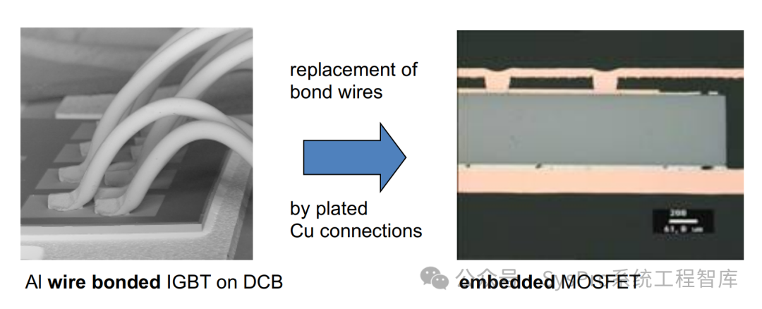

这种流程使芯片背面直接贴合铜箔/散热层,省略传统的线键合或厚膜走线环路。实质上,它将电流路径极大地短化,摆脱了老式模块中导线键合带来的长回路束缚。
pcim
图片来源:Fraunhofer

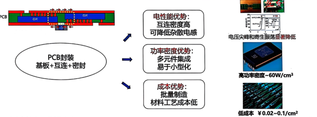

这一技术路线主要有什么优势呢? 关于这一点,我们在功率芯片PCB嵌埋式封装"从概念到量产",如何构建?系统性介绍过。
功率芯片的嵌埋式PCB 封装之所以受推崇,核心原因是TA给宽禁带器件提供了一个"完美的家"——靠高密度互连解决电性能痛,靠集成化提升功率密度,靠成熟工艺压低成本
pcim图片来源:西安交大
这些优势,在本次PCIM Asia Shanghai 国际研讨会上也多次得到确认
从系统角度看,嵌入式PCB封装不仅是器件层面的改进,更是一种系统级的优化方案。它使功率模块体积更小、电路更简洁,能满足AI服务器和电动车等应用高功率密度、高效率和紧凑化的要求。正如Fraunhofer所述,现代汽车中除了牵引逆变器外,还有众多低压充电/车载电源子系统,它们都要求高转换效率和高可靠性;嵌入式封装能够通过降低寄生和热阻,在系统层面上提高整机性能和可靠性。综上,这些方案体现了从系统需求出发,协同设计芯片、封装与系统的工程思路。

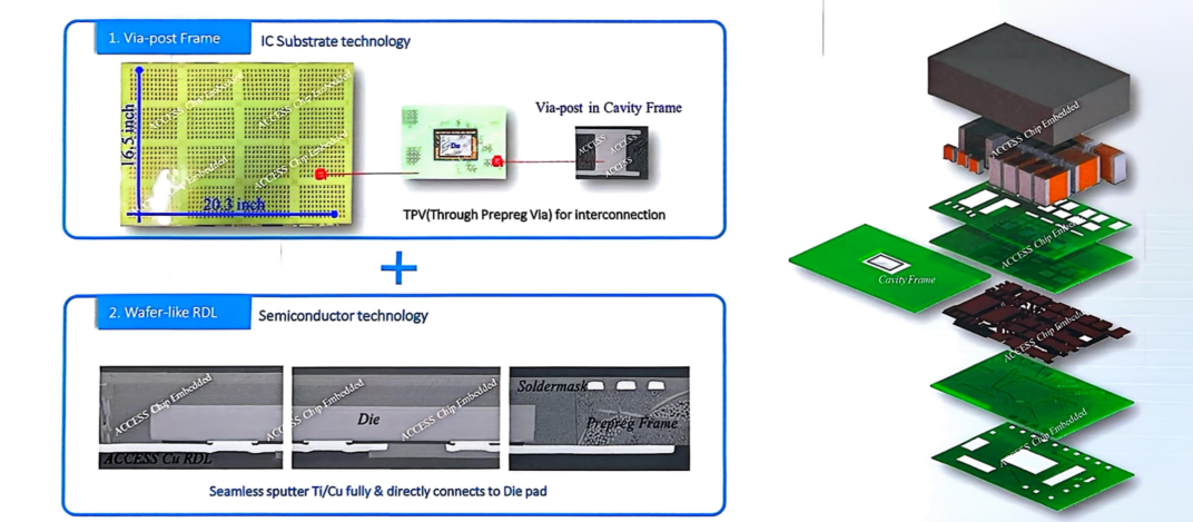

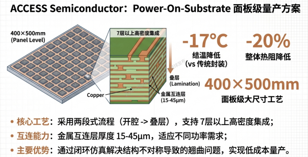

来自ACCESS Semiconductor的的Frye Fung先生,介绍了一种基于面板级基板的嵌入式封装架构——Power-On-Substrate。该方案核心是将裸芯片直接嵌入约 400×500mm 的大尺寸面板腔体内,通过贯通孔与多层金属实现三维互连;相较于传统 PCB 表面平行贴装,可大幅提升功率密度与效率,以短路径替代长回路。主要应用于 AI 服务器、对高功率密度电源模块需求的用户
在核心工艺上,方案采用两段式流程
1. 先是腔体流程,在面板中央开腔并设通孔,器件面朝下临时固定于腔底
2. 再进入半导体叠层流程,自上方灌注 ABF 介质完成 “埋入”,后续通过图形化与电镀建立多层互连(当前已实现 4-8 层),互连 / 金属层厚度可按功率需求做到 15-45μm。
pcim
图片来源:ACCESS Semiconductor

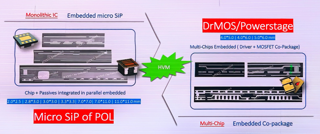

ACCESS自2014年起开展面板级嵌入封装研究,最初聚焦于单芯片单层PCB的制备。经过3年开发,其一代嵌入式模块进入量产;随后其工艺不断迭代,逐步扩展到3~6层乃至7层以上的多芯片、多无源元件共同嵌入封装。ACCESS表示,目前已有七层以上的高集成度封装产品投入量产,其设计尺寸范围涵盖从小型(2.0×2.5 mm)到较大(11×11 mm)的芯片,并支持多芯片并行封装,显著提升了功率模块的功能密度。
pcim
ACCESS将其嵌入式封装概括为四个关键特性低寄生、高效率、高可靠、成本效益。实验证据支持了这些特性:热测试显示,在相同功率条件下,嵌入式封装的器件结温比传统表面安装封装降低了约17°C;其他热仿真则表明该方案整体热阻可降低近20%。此外,由于内阻和电感的大幅降低,该方案具备更优的高频开关性能和更高的功率转换效率。这些特点表明Power-On-Substrate方案在提高功率密度和降低成本方面具有显著优势。
pcim图片来源:SysPro

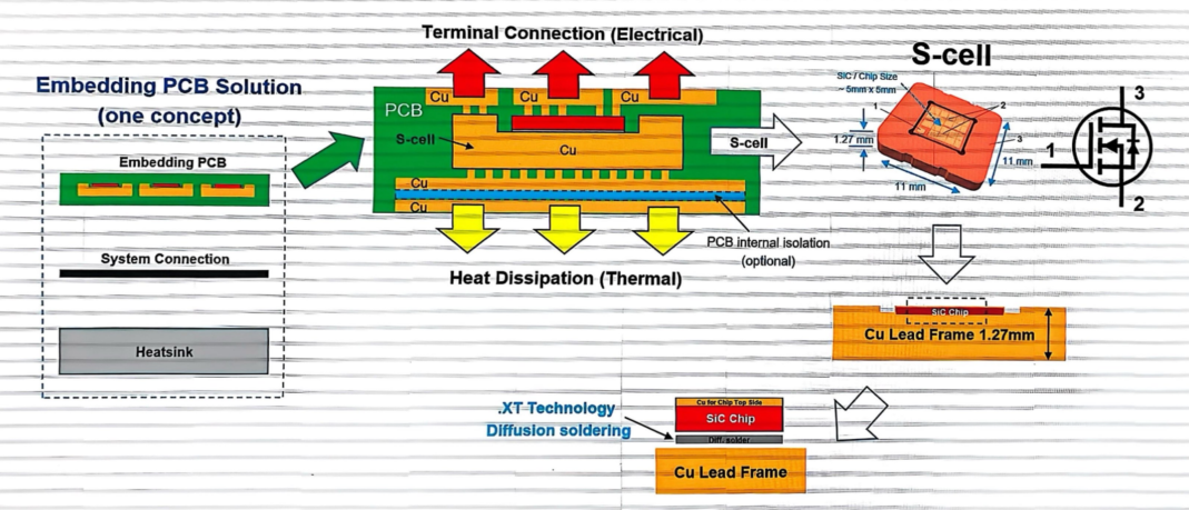

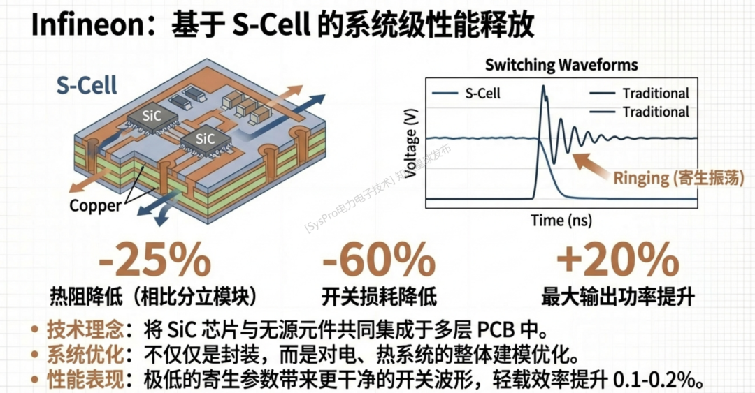

S-Cell方案,旨在将SiC功率晶片和相关无源元件集成在同一多层PCB内,形成高密度的模块化封装。通过在PCB内部嵌入裸芯片,可实现宽带隙器件的紧凑集成和快速功率路径,从而提高模块的性能。
pcim
图片来源:Infineon

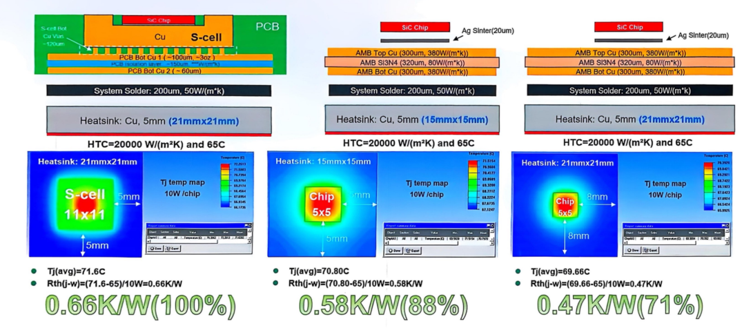

根据英飞凌提供的分析结果,S-Cell嵌入式方案在热阻上具有明显优势在短时功率测试中该方案的热阻比传统分立功率模块低约25%,而传统模块的热耦合可达37%~40%。电性能方面,嵌入式 PCB 因元件集成于 PCB,回路寄生电感远低于传统模块,以 Vds 峰值、dv/dt 为边界选合适栅极电阻后,S-cell 开关损耗比传统模块低超 60%
pcim
图片来源:Infineon
此外,系统级方面,S-Cell的系统级优化效果体现在输出效率的提升上。英飞凌报告显示,得益于寄生参数的降低和优化设计,S-cell 方案最大输出功率比传统模块提升 10%-20%轻载效率提升 0.1%-0.2%在实际仿真中,嵌入式方案也体现了更低的电压尖峰和谐振(现场报告未找到明示数据),表明其高频开关行为更优。整体来看,与传统封装相比,S-Cell嵌入式PCB在热性能和功率密度上均具有显著提升优势。
pcim图片来源:SysPro

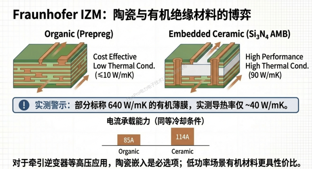

来自 Fraunhofer IZM 的 Lars Bottcher 先生,介绍了一种面向功率电子的新型集成概念 —— 功率器件嵌入式封装技术,核心是将 SiC MOSFET 等宽禁带(WBG)半导体器件嵌入封装结构,通过平面化互连与优化绝缘设计,解决传统封装寄生电感高、散热不足的问题,以适配 WBG 器件的快速开关特性,主要应用于汽车牵引逆变器、车载充电器(OBC)及高压电力转换场景。pcim
图片来源:Fraunhofer

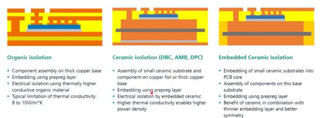

有机绝缘方案
结构:器件装配于厚铜基底,通过预浸料(树脂填充陶瓷颗粒)实现嵌入与绝缘,适配传统 PCB 工艺,无需引入新型材料;
局限性:热导率较低(通常≤8-10W/mK),且高压场景下的电气击穿电压需重点验证,对可靠性要求更高。
嵌入式陶瓷绝缘方案
结构:陶瓷基板(如 Si₃N₄ AMB 基板,热导率达 90W/mK)嵌入有机 PCB 结构,器件装配于陶瓷基板表面后再进行整体嵌入;
优势:热性能优异,以 5×5mm、100μm 厚 SiC 芯片为例,相同冷却条件(冷却水 65℃、结温 175℃)下,陶瓷绝缘方案可承载 114A 电流,远高于有机绝缘方案的 85A,且电气击穿电压稳定;
不足:陶瓷基板成本较高,加工难度更大。
通过热仿真对比,陶瓷绝缘方案可减少芯片用量或提升功率承载能力,在高压大功率场景(如牵引逆变器)中优势显著。
pcim
图片来源:Fraunhofer

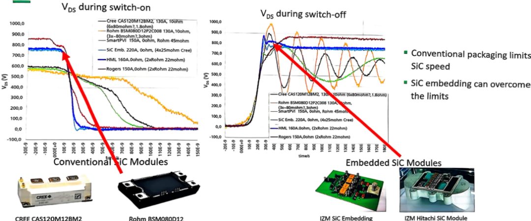

Fraunhofer的实验进一步验证了嵌入式方案的优势。VDS开关电压波形对比显示...
pcim
图片来源:Fraunhofer
总体来看,Fraunhofer的研究强调了嵌入式封装在高频开关和热管理方面的潜力,同时也指出了材料选择和工艺控制的关键点。

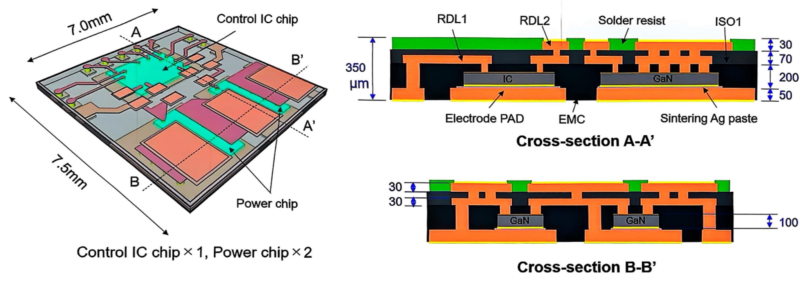

AOI ELECTRONICS在电力电子封装领域提出创新方案,主要应用于 AI 数据中心高效供电系统(如稳压器 VR)汽车电动化功率模块(如 SiC 逆变器):
AI数据中心方面,开发薄型多芯片电压调节器(VR)与内置电感的GaN HEMT稳压器,采用面板级封装缩短供电路径...
pcim
图片来源:AOI ELECTRONIC
汽车领域,推出SiC芯片直接Cu电镀技术,替代传统键合线,降低互连电阻至0.0011Ω,导通损耗减少30%。功率循环测试中,100μm与200μm Cu电镀样品均通过13000次循环,芯片温度与导通电压无变化,满足汽车级可靠性标准。

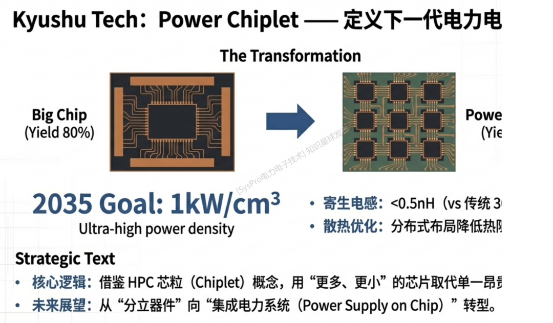

Kyushu Institue Of Technology
面向下一代电力电子系统Power Chiplet技术

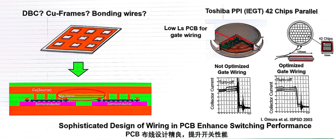

来自日本九州工业大学的Ichiro Omura 教授,基于团队研究,提出了面向未来电力电子的 “PowerChiplet” 技术概念

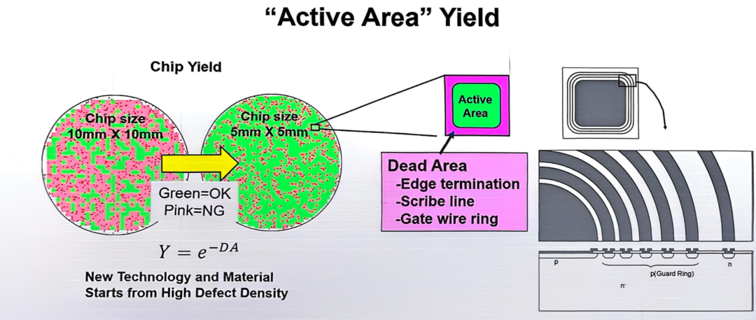

PowerChiplet技术源于HPC领域Chiplet理念,通过“小芯片+PCB嵌入式”集成解决电力电子传统方案痛点,目标2035年实现1kW/cm³超高功率密度。其核心动机:源于大尺寸功率芯片(如Si-IGBT)的缺陷密度高、热阻大、体积大等问题——例如6mm×6mm单芯片热阻是9颗2mm×2mm小芯片的2倍,且小芯片良率(95%)显著优于大芯片(80%),晶圆利用率提升2.5倍。 将高性能计算(HPC)领域的 Chiplet(芯粒)理念引入电力电子领域。
pcim图片来源:Kyushu Institute of Technology

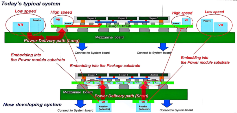

该技术以PCB 嵌入式技术为核心,将小功率芯片(SiC/GaN/Ga₂O₃)、驱动芯片、被动元件集成,形成子系统级模块,构建超高效能密度平台,解决传统功率模块在成本、尺寸、散热与集成度上的瓶颈。主要应用于 AI 服务器电源、电动车辆(EV)动力总成、车载充电器(OBC)等对功率密度与小型化要求极高的场景。
PowerChiplet通过“芯片级降本、电路级低寄生、系统级小型化”三重突破,通过 “从单芯片到系统级集成” 的分级演进,PowerChiplet 将推动电力电子从 “分立器件” 向 “集成系统” 转型,成为AI与电动化时代电力系统等超高功率密度场景的核心技术方案
pcim图片来源:SysPro

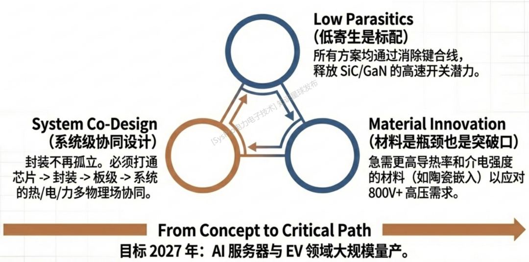

08 总结
最后,我们总结下:
整体来看,这五种方案都充分利用了芯片内嵌带来的低寄生优势,通过消除键合线、缩短功率回路和集成散热通道,实现了功率密度和效率的双重提升。
但是,不同方案在材料和结构上各有侧重:...
pcim图片来源:SysPro
可以感知到,随着电力电子向更高效、紧凑和智能方向发展,芯片内嵌式PCB封装技术必将发挥越来越重要的作用,为AI、汽车、电力系统等领域带来新的突破。
