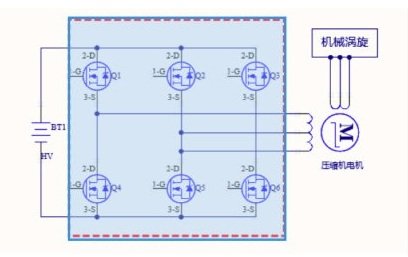

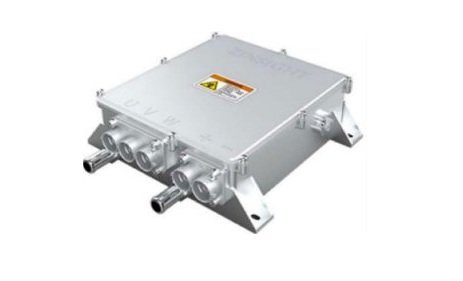

至信微SiC MOSFET在电动压缩机中的应用方案
在新能源汽车SiC器件领域,至信微近年来持续布局高性能碳化硅MOSFET产品,并针对车载电驱、OBC、热管理系统等场景推出多款解决方案。
针对电动空调压缩机控制器应用,至信微推荐采用:
· SMC40N120T3AA
· SMC80N120T3AA
两款器件均为1200V车规级SiC MOSFET方案,可满足新能源汽车高压平台对于效率与可靠性的要求。
