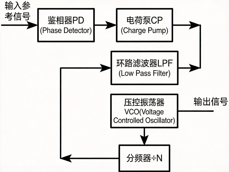

PLL的基本架构是这样的:参考时钟进来,先经过鉴相器(PD)跟反馈信号比一比,然后输出一个误差电压。这个误差电压经过电荷泵(CP)变成电流,再通过环路滤波器(LPF)滤掉高频成分,最后控制压控振荡器(VCO)输出目标频率。整个环路通过分频器形成闭环,让输出频率乖乖锁定在参考时钟的整数或分数倍上。
锁相环
环路滤波器在这里面的角色,本质上就是个低通滤波器——把鉴相器产生的高频纹波滤掉,只让控制电压的直流分量通过。但它的设计可不止是"滤干净"这么简单,它的截止频率(也就是带宽)直接决定了环路的动态响应和噪声性能。

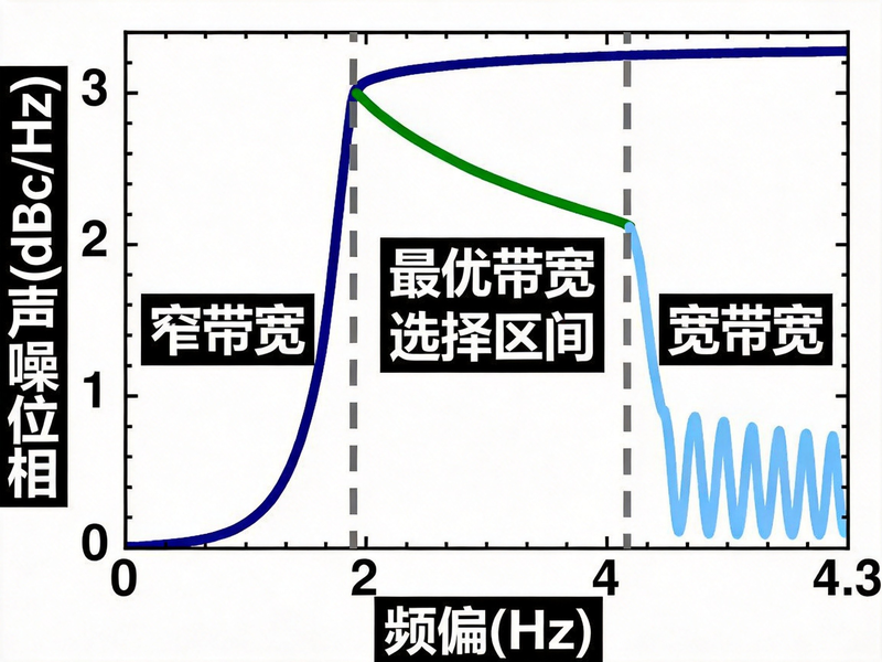

这是最核心的问题。相位噪声,说白了就是信号频率的随机抖动。PLL的相噪来源主要有两块:参考时钟和VCO。
参考时钟的相噪,经过环路滤波器的低通特性处理后,带宽越小,通过的参考噪声就越少。换句话说,带宽设得小,对参考相噪的抑制更好。
但VCO正好相反——VCO本身的相噪是高频噪声,带宽越小,这部分噪声被环路抑制得越少,最终输出的相噪就会变差。所以这里就出现了一个经典的矛盾:
带宽太大 → 参考相噪滤不干净 → 相噪变差
带宽太小 → VCO相噪抑制不足 → 相噪也变差
锁相环
最优带宽通常落在一个中间位置——让参考相噪和VCO相噪的贡献在某些频偏处交叉。这一点,在ADI、TI的PLL芯片手册里经常能看到类似的图。实际设计时,这个交叉点附近的带宽往往是我们的起点。

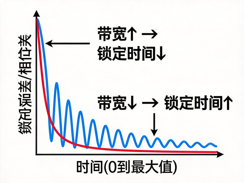

锁定时间,说的是PLL从上电或频率切换开始,到输出稳定锁定在目标频率所需的时间。带宽对它的影响很直接:
带宽越大 → 环路的响应越快 → 锁定时间越短
这个道理很简单——带宽大,误差信号传递得快,VCO调整得也快,锁定自然就快了。但问题在于,带宽太大之后,环路稳定性会变差,甚至出现振荡。锁定是快了,但可能锁在一个错误的频率上,这就尴尬了。
锁相环
反过来,窄带宽锁定慢,但稳啊。我之前调过一个射频频率合成器,带宽设得太小,锁定时间跑了快20毫秒,结果客户说频率切换太慢,用不了。没办法,只能调大带宽,加了预置电路来加速锁定。
