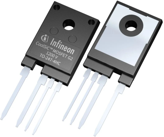

2.高功率MOSFET的功率耗散和结温计算
公式5:
Pdiss_MOSFET=Idrain*Idrain*R(DSon)
式中:
Idrain–漏极电流。这取决于实际应用(这不是数据表中所示的元件的漏极电流额定值)。
R(DSon) –漏极至源极状态电阻。数据表对此进行了详细说明。
公式6:
Pdiss_MOSFET=(Tjactual–Tambient)/Rthja
式中:
Tjactual–实际测得的结温。
Tambient–MOSFET附近的环境温度
Rthja–从结到环境的热阻。
公式5和6将给出相同的结果。然而,公式2涉及实际结温,这并不容易测量。如果功率MOSFET未安装到散热器上,则此公式也有效。
公式7:
实际MOSFET功率耗散。当MOSFET连接到散热器时,这有效。这与公式6相同,公式6将给出MOSFET的实际功耗。但是,您需要测量实际结温和环境温度。
Pdiss_MOSFET=(Tjactual–Tcactual)/(Rthjc+Rthchs+Rthhsa)
式中:
Tjactual–实际结温。
Tcactual–实际外壳温度
Rthjc–从结到外壳的热阻。这在数据表中提供。
Rthchs–从外壳到散热器的热阻。这是粘合外壳的元件的Rth,并且散热器。
Rthhsa–这是从散热器到空气的热阻。基本上,这是使用的散热器。
公式8:
这与公式7相同。然而,这被广泛用于获得MOSFET可以处理的最大功率耗散。换句话说,MOSFET的功率能力。
Pdiss_MOSFET=(Tjmax–Tcactual)/(Rthjc+Rthchs+Rthhsa)
式中:
Tjmax–每个数据表中MOSFET的最大结温。
Tcactual–实际外壳温度
公式9:
这只是等式8的重写版本。这将给出实际的结温。
Tjactual=Pdiss_MOSFET*(Rthjc+Rthchs+Rthhsa)+Tcactual
