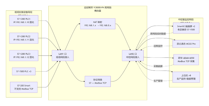

解决IP固化冲突问题:通过NAT地址映射功能,将3台IP固化的S7-1200 PLC原IP(192.168.1.10-192.168.1.12)映射为中控室网段新IP(192.168.0.20-192.168.0.22),无需改动PLC任何设置,顺利接入上位监控系统,杜绝程序紊乱风险。
解决跨网段通讯难题:采用LAN1、LAN2双独立网口设计,LAN1接入现场封装设备网段(192.168.1.x),LAN2接入中控室网段(192.168.0.x),实现双网段隔离互通,无需重新布线,上位机与触摸屏可实时访问所有PLC,数据延迟控制在50ms内。
解决老屏兼容新PLC问题:通过协议适配功能,打通老款SmartIE触摸屏与S7-1500 PLC通讯链路,无需升级触摸屏固件,即可稳定读取封装温度、检测精度、设备运行状态等参数,补齐现场监控短板。
解决Modbus TCP对接问题:利用协议转换功能,将S7-200 Smart PLC数据转换为标准Modbus TCP协议,直接对接研华ADAM-6050采集系统,实现备用设备数据统一采集,消除监控盲区。
