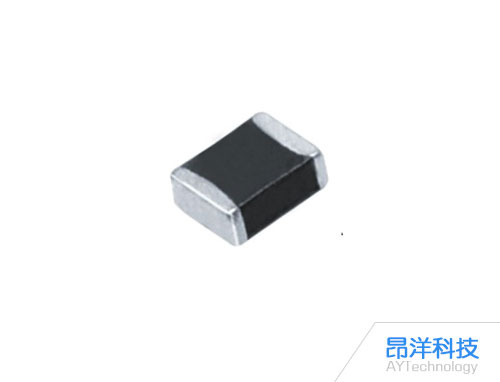

风华电感封装尺寸与散热性能呈正相关关系,即封装尺寸越大,散热性能通常越好,具体分析如下:
电感
​封装尺寸对散热性能的影响机制
1、散热面积增加
封装尺寸的增大直接提升了电感器的表面积,为热量扩散提供了更大空间。例如,大尺寸封装可通过“铜皮开窗”工艺暴露更多铜箔,使其直接接触散热片,散热效率可提升40%以上。
2、内部结构优化
大尺寸封装允许采用更厚的铜层(如4oz局部加厚)和更宽的线路设计,减少铜阻发热。同时,可设计导热孔(孔径0.5mm,间距2mm)将热量传导至PCB背面,进一步增强散热能力。
3、材料与工艺支持
大尺寸封装通常选用高TGFR4基材(耐温180℃-220℃),并支持“局部加厚铜”“铜皮开窗”等专项工艺,确保在高功率或高温环境下稳定运行。
