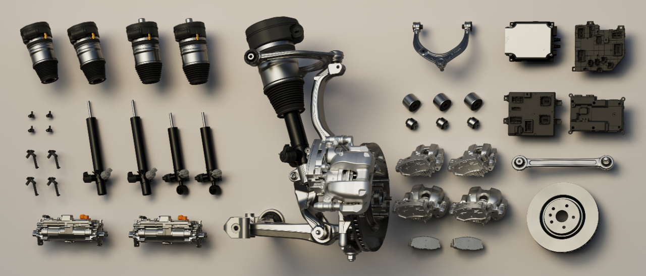

理想L9 Livis底盘拆解图,图源:理想汽车
从理想L9 livis公开信息来看,其采用的方案类似于云辇X,采用前后两套液压泵总成,每个轮端分别有一个液压泵电机控制。其电压平台为800V,单轮提供超过10000N的支撑力,是传统48V主动悬架的3倍。

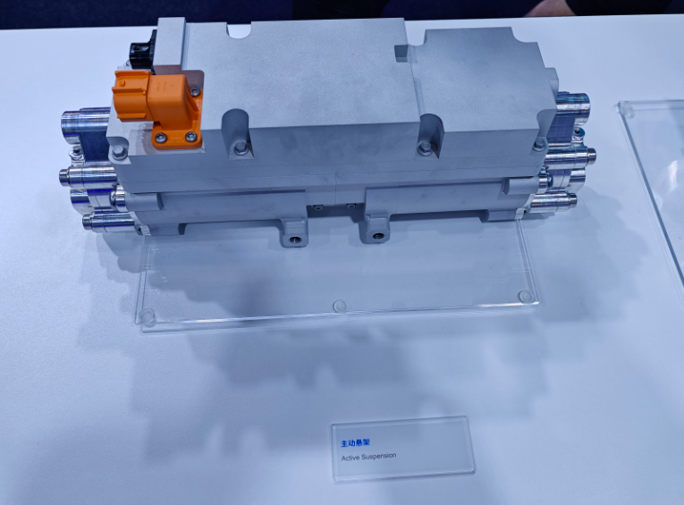

这套方案也将成为后续国产全主动悬架的主流方案。目前,拓普、联合动力、麦格米特、昂创科技等都已经推出了主动悬架液压泵电机和电控模块总成方案。
800V平台
拓普主动悬架动力源模块 来源:电子发烧友摄
拓普去年在大湾区车展上展出了其800V液压式全主动悬架产品,包括减震器和液压泵总成全套系统,通过高精度液压作动器、多传感器协同和先进控制算法,实时调整悬架刚度和阻尼力,显著提升车辆动态性能、舒适性及安全性。同时还可提供电机直驱式全主动悬架解决方案。
联合动力在5月16日宣布其首款800V主动悬架液压泵量产交付;麦格米特在去年上海车展上展出了主动悬架电控,通过旗下安衡迅推出智能全主动液压悬架系统,包括底盘运动域控制器、全主动液压减震器、电动双向液压泵,据称提供万牛级别的举升力。
今年1月,安衡迅基于理想L9打造的主动液压悬架系统演示车,在2026汽车主动悬架技术创新论坛上进行了实车动态、静态演示。
昂创科技在4月北京车展上,展出了其自主研发的全主动液压悬架产品“白泽”,体积紧凑、结构精简,能良好兼容麦弗逊悬架,适配场景广泛。
