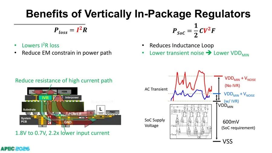

今天我们要讲的 VPD 技术方案,核心思路并不是追求一个单点转换效率,而是通过 In-Package IVR(封装内集成电压调节器) 把高电流路径缩短、把低压大电流区尽量压缩在 SoC 附近,同时把更高电压、更低电流的能量传输路径留给 BGA、PCB 和主板电源模块
这样做的直接收益包括:降低 I²R 损耗,减轻电源路径 EM 约束,降低回路电感,改善 AC transient 下的供电噪声,并进一步降低 SoC 所需的 VDDMIN 余量
控制系统
图片来源:TSMC | In-Package IVR 通过降低高电流路径阻抗和回路电感改善供电质量

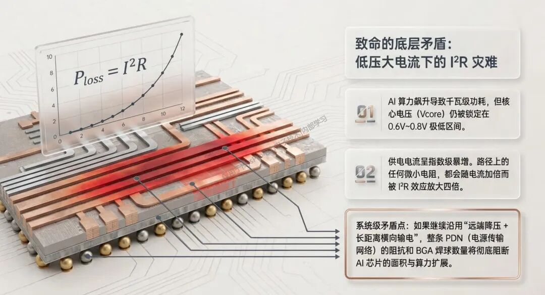

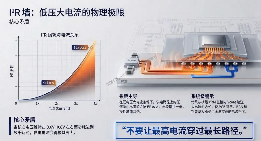

AI 处理器的算力扩展,本质上会把更多晶体管、更高并行度、更强 HBM 带宽和更大的封装集成度压到同一个平台里。功耗上去之后,如果核心电压仍然维持在 0.6V~0.8V 左右,那么供电电流就会非常夸张。这里真正危险的不是功率数字本身,而是 低电压、大电流、长路径 同时出现。
在这种条件下,供电路径上的任何微小电阻都会被 I²R 放大
I 增加一倍,损耗不是增加一倍,而是增加四倍。AI 芯片电源系统由此进入一个很不舒服的区间:继续从板级 VRM 直接向 Vcore 输送低压大电流会让 BGA、封装基板、RDL、power grid 和 PCB 铜层承受越来越高的电流密度
控制系统图片来源:SysPro | AI 处理器 Vcore 侧 I²R 损耗随年份呈指数级上升趋势
1.1 电流密度与 I²R 损耗的底层矛盾

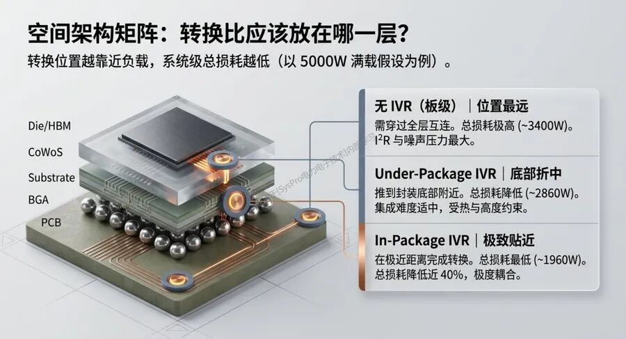

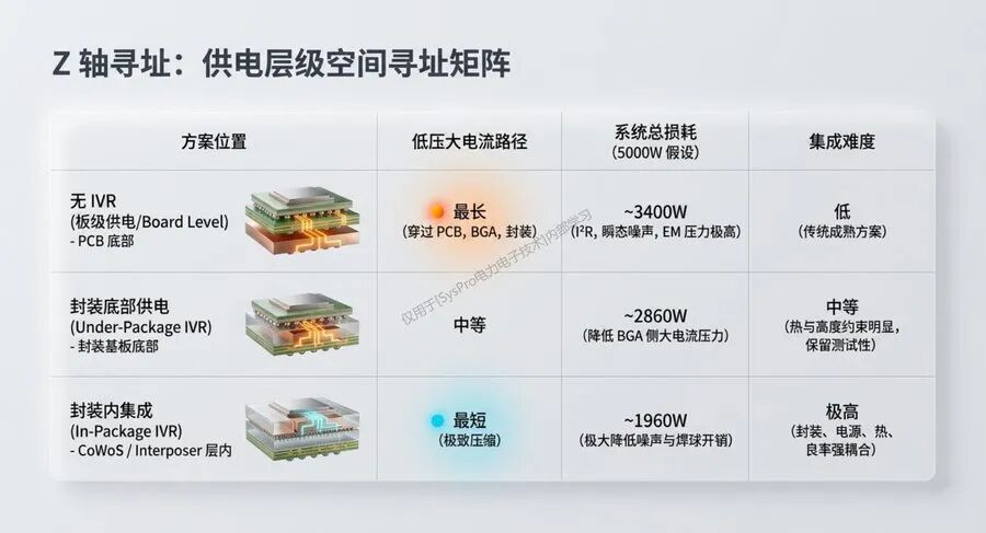

再来看下传统电源路径。从工程角度看,传统电源路径最大问题是把“电压转换”放得太远,把“低压大电流”拉得太长
主板上的电源模块可能具备不错的转换效率,但输出一旦变成 0.65V 或 0.7V 的大电流,就必须穿过 PCB、BGA、substrate、interposer,再进入 SoC。这个路径里每一段都有等效电阻,每一段都会产生导通损耗。
控制系统图片来源:TSMC | Z轴寻址:供电层级空间寻址矩阵

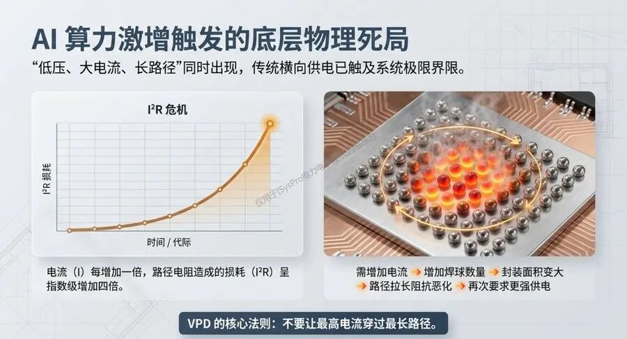

这里面需要关注的重点是:AI 芯片供电的损耗并不只发生在电源模块内部,而是发生在整条 PDN 路径上。如果工程团队只盯 VRM 本体效率,而不计算封装、焊球和互连的路径损耗,就会低估 VPD 的价值。
控制系统图片来源:TSMC | AI算力激增触发的底层物理死局
SysPro 备注:为什么 I²R 是“系统级矛盾”?
I²R 损耗的关键不在 R 单独有多大,而在 I 被低压大功率需求推到很高之后,路径电阻立刻变成主导项。所以,VPD 的核心底层逻辑就是:不要让最高电流穿过最长路径

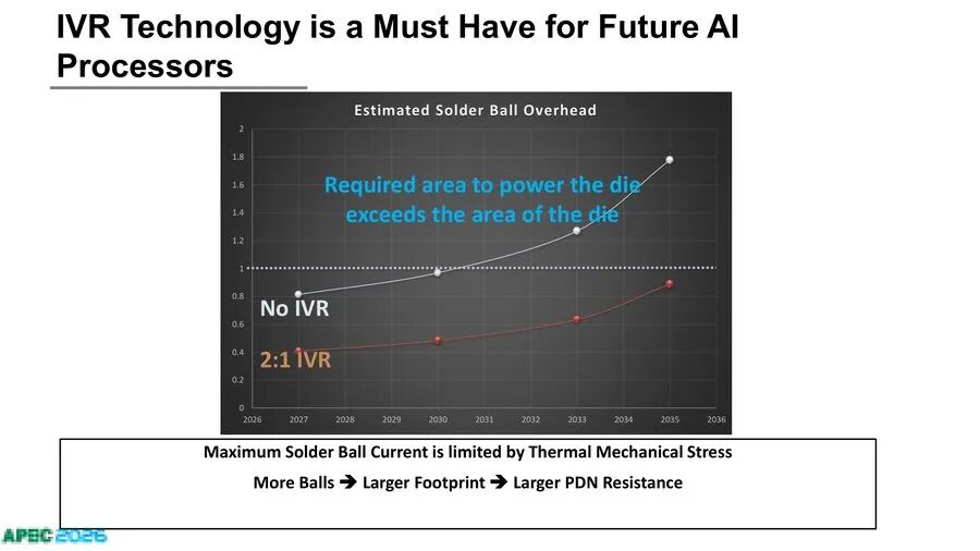

1.2 焊球面积与封装供电边界
此外,第二个矛盾是焊球。
BGA solder ball 的电流能力并不是无限的,它受到热机械应力、电迁移、封装可靠性和焊点结构的约束。电流继续上升,最直接的补救办法就是增加更多 power / ground balls焊球数量一增加,封装 footprint 就会变大,电源路径阻抗又会进一步恶化
控制系统
图片来源:TSMC | 焊球瓶颈量化
这就形成了一个典型的负反馈:为了送更多电流,需要更多焊球 -> 更多焊球带来更大面积 -> 更大面积带来更长、更高阻的供电路径 -> 更高路径损耗又要求更强供电能力
直至到某个节点,为了给 die 供电所需的面积会接近甚至超过 die 本身面积,这就是传统横向供电难以继续线性扩展的原因。
控制系统
图片来源:TSMC | 无 IVR 与 2:1 IVR 下的 solder ball overhead 对比,显示焊球面积瓶颈

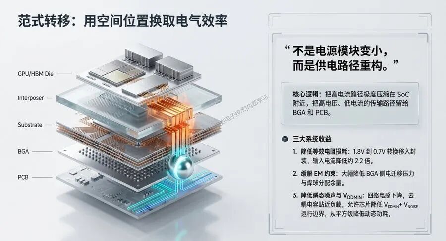

1.3 VPD 不是电源小型化,而是供电路径重构
所以 VPD 的关键并不是“电源模块做得更小”,而是把电压转换的位置向芯片侧移动,让更高电压、更低电流通过 BGA 和封装大路径,再在接近 SoC 的位置转换成低压大电流
如果让我一句话来概括的话:VPD 是用空间位置换电气损耗,用封装复杂度换系统可扩展性

2. In-Package IVR 的系统收益
上面,我们在明确了 AI 芯片供电面临的路径损耗、焊球限制和瞬态噪声等核心瓶颈之后,我们需要问一个系统性问题:如何让高电流供电既可控又高效,同时兼顾封装和板级约束?
答案就是: In-Package IVR(封装内集成电压调节器),它也是本文核心对象VPD 的关键技术实现之一.
相比传统板级 VRM,In-Package IVR 把低压大电流转换靠近 SoC 核心,直接缩短电流路径,降低路径损耗和回路电感,同时减轻焊球和封装压力。这种方案不仅是局部优化,而是 从系统层面重新定义 AI 芯片供电链条的工程方法。
因此,接下来我们重点分析 In-Package IVR 的两层系统收益,并展示它如何在实际工程中缓解 VPD 面临的主要瓶颈,为后续 2:1 / 4:1 / 8:1 拓扑选择提供参考。
控制系统
图片来源:TSMC | 封装内垂直电压调节器可降低 I²R 损耗、回路电感与瞬态噪声
控制系统
图:范式转移:用空间位置换取电气效率

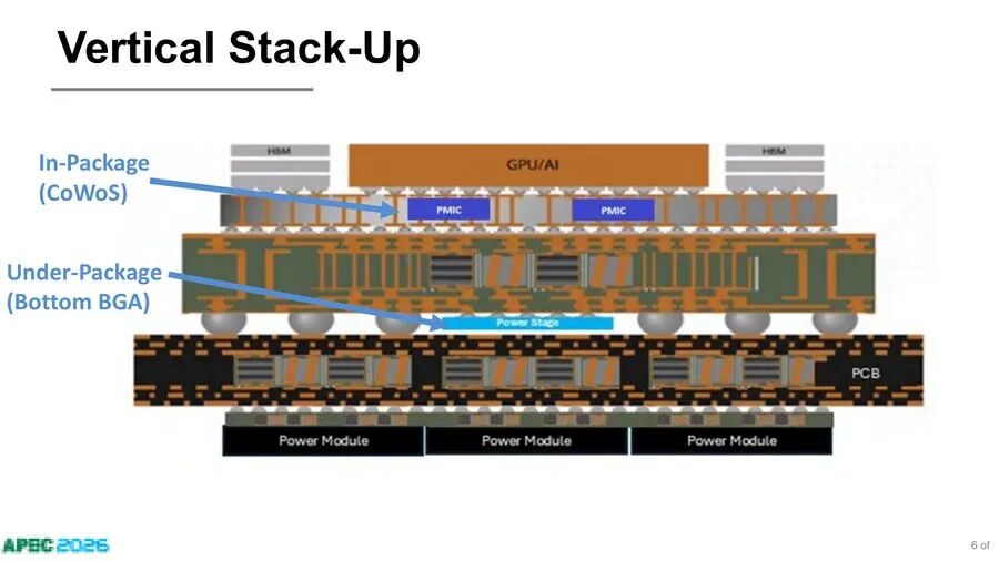

3. 垂直堆叠与供电层级:完整版继续展开
前两章把 VPD 的底层矛盾 In-Package IVR 的系统收益讲清楚。真正进入工程方案后,还需要继续拆解 CoWoS / Under-Package 的位置差异IVR 所需关键设计要素(元器件/核心参数)、2:1 / 4:1 / 8:1 拓扑取舍,以及这些方案对 AI 数据中心从 800VDC 到 Vcore 纵向电源链条的影响
控制系统
图片来源:TSMC | AI 处理器垂直堆叠中的 In-Package 与 Under-Package 供电位置

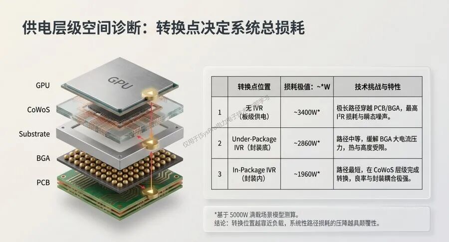

03 垂直堆叠与供电层级
3.1 CoWoS 封装内供电|3.2 Under-Package 供电|3.3 为什么位置决定损耗与价值
控制系统
图片来源:TSMC, APEC2026

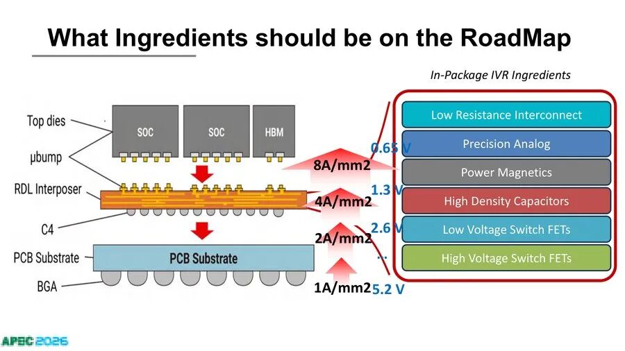

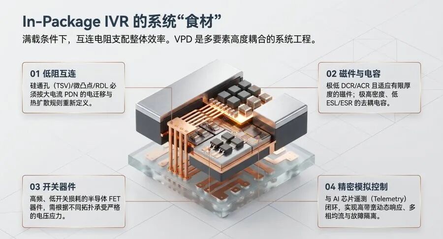

04  IVR 实现需要哪些关键设计要素?
4.1 低阻互连与 EM 规则|4.2 磁件、电容与开关器件|4.3 精密模拟控制与高带宽响应
控制系统
图片来源:TSMC, APEC2026

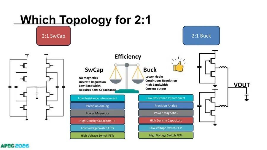

05 2:1 IVR:最现实的第一阶段方案
5.1 Switched Capacitor 与 Buck 的差异|5.2 2:1 switched inductor 的工程价值|5.3 2:1 的边界
控制系统
图片来源:TSMC, APEC2026

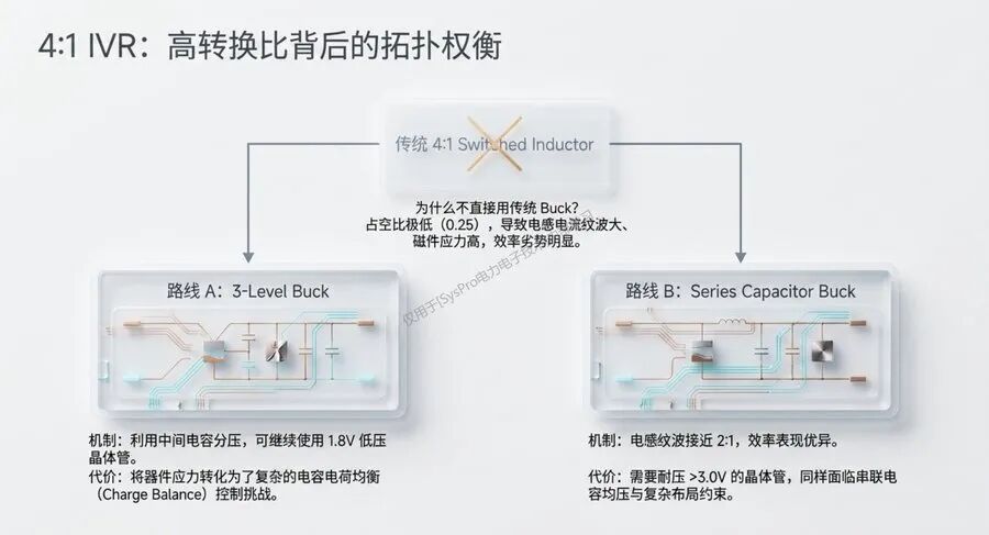

06 4:1 IVR:更高输入电压背后的拓扑权衡
6.1 4:1 switched inductor 的问题|6.2 3-Level Buck|6.3 Series Capacitor Buck
控制系统

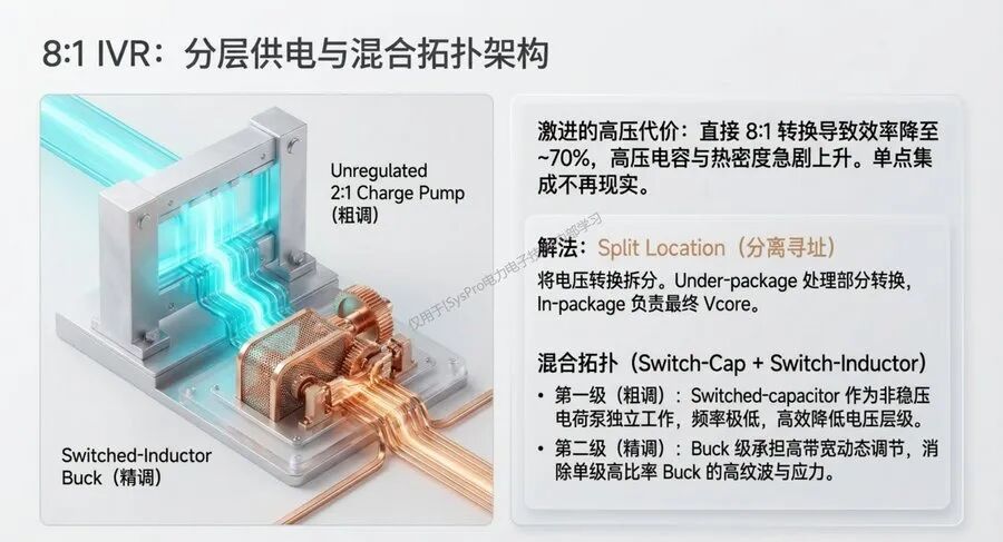

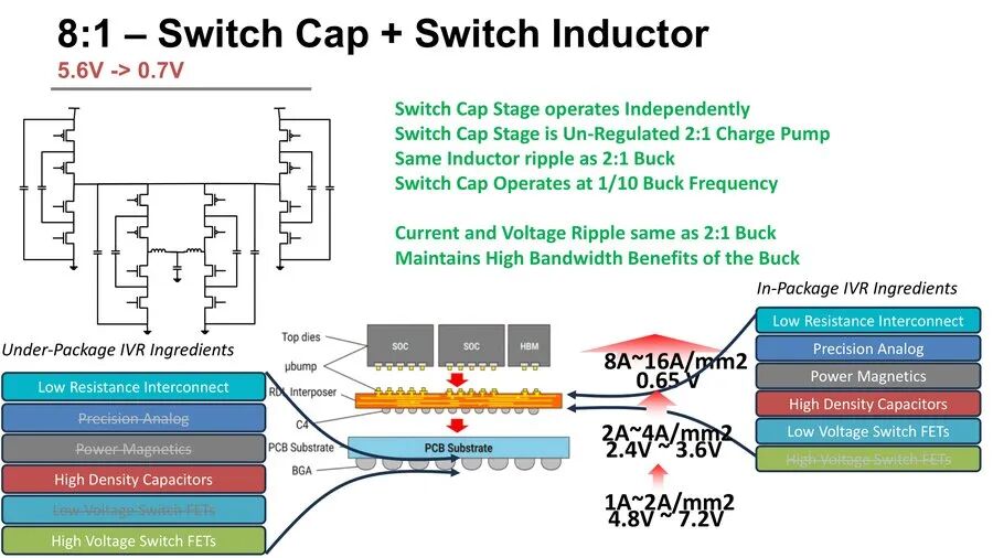

07  8:1 IVR:分层供电与混合拓扑
7.1 switch cap + switch inductor|7.2 split location 的系统意义|7.3 效率下降与焊球收益如何平衡
控制系统
图片来源:TSMC, APEC2026

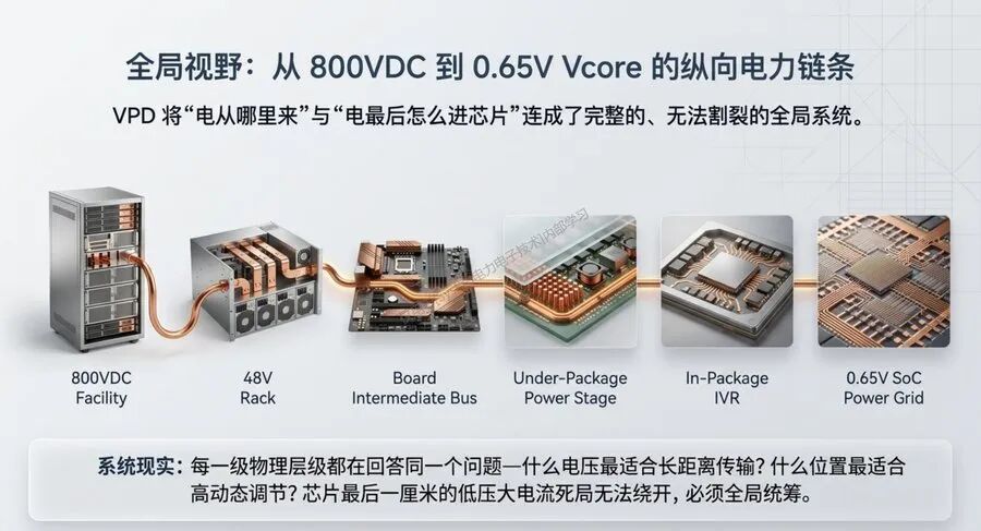

08  对 AI 数据中心电源链条的工程启示
8.1 从 800VDC 到芯片 Vcore 的纵向链条|8.2 封装、电源、热与可靠性协同|8.3 对工程团队的判断框架
控制系统
图片来源:SysPro前瞻技术调
