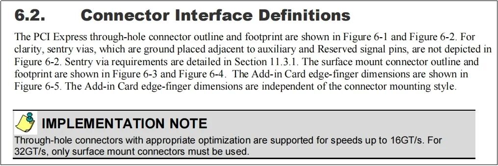

PCIe 4.0:屏蔽技术介入与封装工艺的分水岭
回顾PCIe的发展历程,从2002年PCIe 1.0以2.5GT/s速率替代传统总线,到2022年PCIe 6.0将带宽推至64GT/s,每一代速率的翻倍都对连接器的信号完整性提出了极限挑战。
PCIe
在PCIe 4.0时代,行业出现了一个看似矛盾的现象:尽管数据速率从8GT/s翻倍至16GT/s,但SI分析的有效频段却从PCIe 3.0的12GHz“降低”至10GHz。这并非标准放宽,而是得益于Tx FIR预加重、Rx CTLE/DFE均衡等先进算法的引入,系统不再单纯依赖原始信道的高频响应,而是通过算法补偿高频损耗。这意味着,PCIe 4.0连接器只需确保10GHz频段内的通道特性足够“干净”,即可满足严苛的容差要求。
正因如此,PCIe 4.0成为了连接器设计的重要分水岭,传统结构已难以应对,内置屏蔽技术与SMT(表面贴装)封装开始成为关键。
波峰焊(DIP)规格: 由于引脚较长且跨层布线引入较大寄生电感,必须通过内置屏蔽结构将内部接地端子串联短接,形成低阻抗共模回流路径,以抑制串扰并改善回波损耗。
回流焊(SMT)规格: 得益于短引脚与PCB接地平面的紧密耦合,其自身寄生效应较小。在合理的共面接地布局下,即便无强制物理串联,也能通过PCB级接地网络实现优异的SI性能。

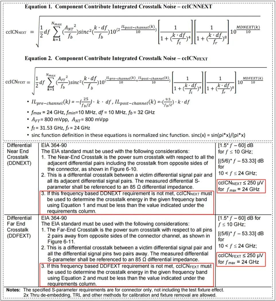

进入PCIe 5.0时代,传输速率跃升至32GT/s,SI性能评估频率延伸至24GHz,且引入了ccICN(复合通道插入损耗)等更严苛的判定标准。在必须保持机械与电气接口向后兼容的约束下,波峰焊(DIP)规格已无法满足需求,SMT封装成为唯一可行方案。

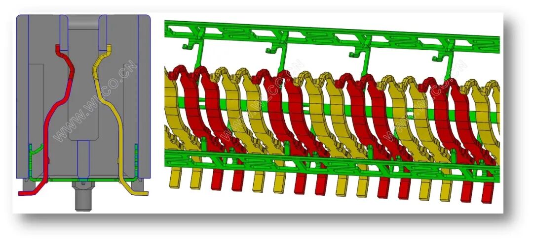

为了在极限速率下有效控制串扰与阻抗连续性,行业内涌现出多种创新的屏蔽设计。例如,基于国家发明专利授权的一体冲压成型金属屏蔽结构,通过将金属屏蔽片内置于塑胶主体中,利用弹性臂与差分信号两侧的接地端子进行短接,实现所有接地端子的短路串联。这种设计不仅消除了谐振,还完美实现了PCIe 4.0与5.0连接器的共模具、共自动机生产,大幅降低了制造成本并提升了性能一致性。
