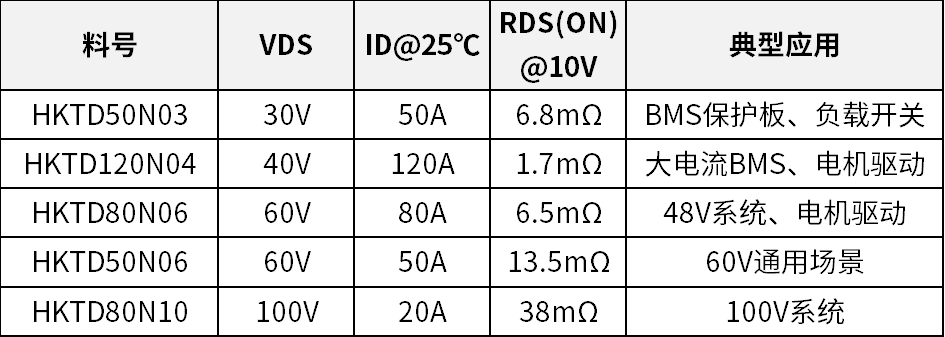

TO-252中低压MOSFET
MOS管
以上Id@25℃均为规格书标注值,实际设计请按本文方法降额计算。如需规格书或样品申请,请联系合科泰团队。
