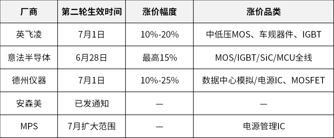

2026年开年以来,功率半导体行业的涨价节奏比预期更快,不是一轮,是两轮。而且第二轮来得比第一轮还猛。5月26日,英飞凌通知7月1日第二轮提价;5月28日,意法半导体通知6月28日第二轮提价;德州仪器7月1日同样启动第二轮。国内各大中小厂商同步跟涨。三轮涨价之间间隔不到两个月。
这不是短期补库存,而是供需两端的结构性挤压:AI数据中心对功率器件需求爆发,8英寸成熟制程产能持续收缩,铜价年内涨至每吨14097美元,晶圆代工涨5-20%,封测最高涨30%。机构判断涨价趋势至少延续至2026年下半年。对做电源、BMS、充电器的工程师和采购来说,关键问题不是"会不会涨",而是"涨了之后用什么替代、怎么快速切换"。
本轮涨价全景

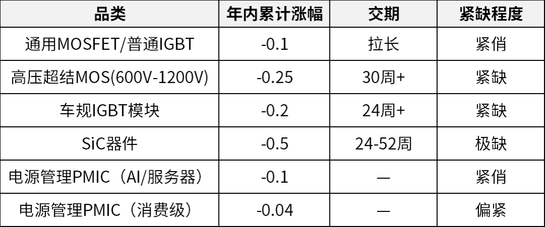

分品类涨幅与紧缺度
合科泰
数据来源:东方财富-全球功率器件供需失衡

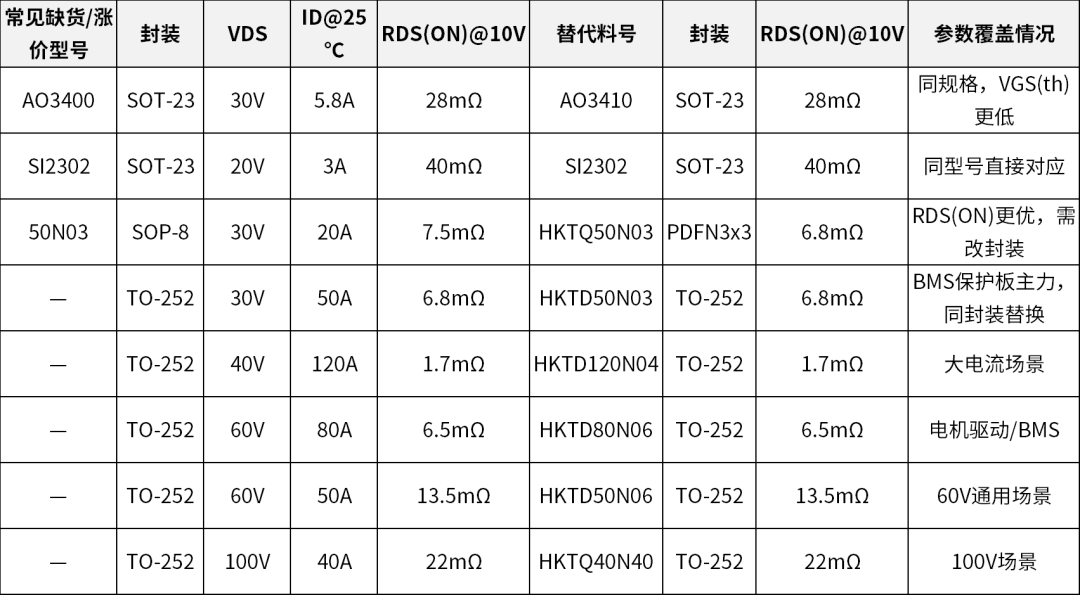

中低压MOSFET(≤100V)
本轮涨价最先告急的品类,8英寸晶圆消耗最大。
合科泰
“同型号直接对应"指合科泰生产同型号产品,参数一致可直接替换。其他替代料号建议上机验证后再批量导入。

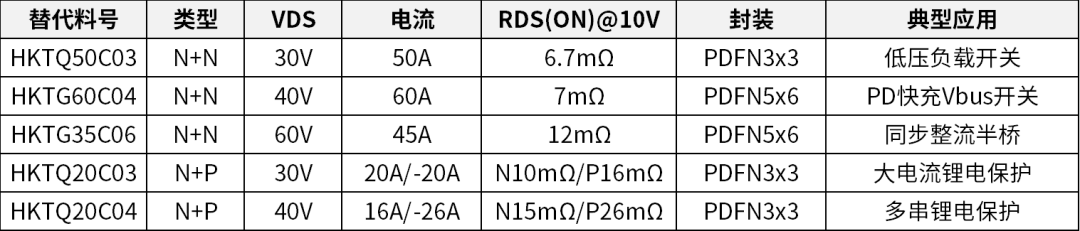

双芯MOSFET
充电宝、PD快充等场景需求激增,双芯管因省位号、省BOM行而受关注。

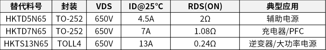

高压MOSFET(≥500V)
高压MOS涨价节奏略慢于中低压,但AI服务器电源需求拉动明显。
合科泰
高压MOS的VGS(th)最高可达4V,驱动电压必须给10V。

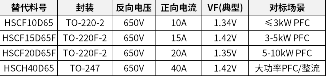

SiC肖特基二极管
进口SiC交期拉长24-52周,国产SiC二极管参数已覆盖大部分PFC应用。
合科泰
SiC肖特基零反向恢复电荷,PFC电路替换硅快恢复二极管可降低开关损耗70%以上。

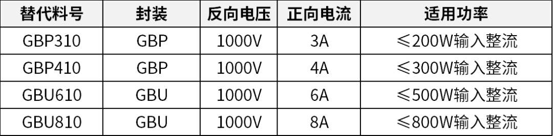

整流桥

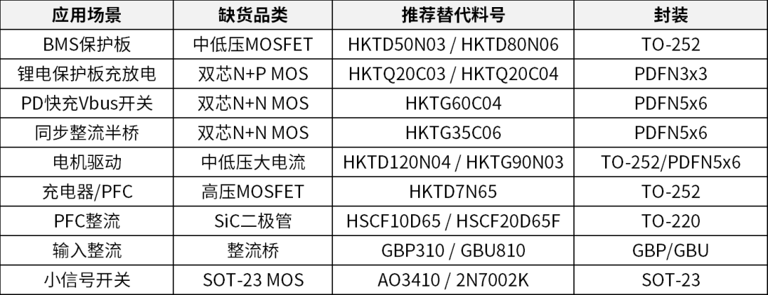

速查表:按应用场景推荐
合科泰
需要样品测试或选型表,可联系合科泰获取。
