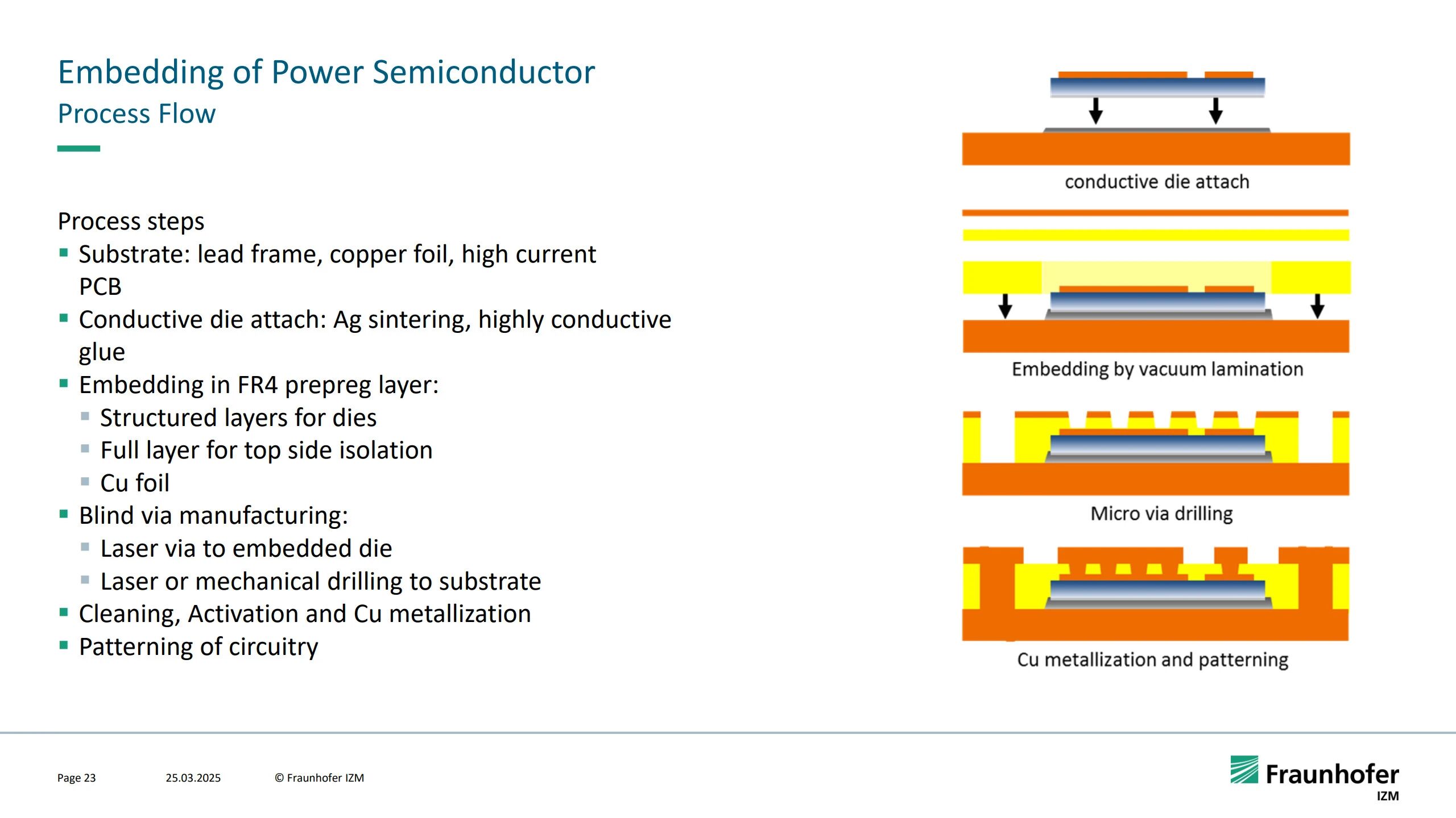

Fraunhofer IZM 回答第一道关口芯片嵌埋式PCB封装结构怎么把 SiC MOSFET 的高速开关能力真正释放出来它关心的是键合线、DC-link 回路、电感、陶瓷绝缘嵌埋工艺

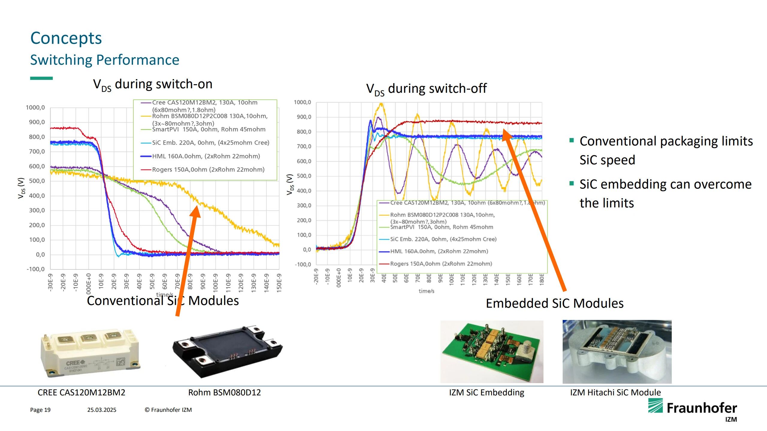

这背后的原因是:EV逆变器、充电系统和高压平台正在把功率模块推向更高电压、更高电流、更高开关速度和更长寿命要求。SiC/GaN让芯片端性能上去了,但模块端的问题反而更显眼。
第一类问题是电气寄生。Fraunhofer IZM 指出,宽禁带器件可以在几纳秒内完成高压开关,封装寄生电感会直接恶化开关性能。这迫使模块从键合线走向平面互连、短回路嵌埋式结构。
封装
图片来源:Fraunhofer IZM

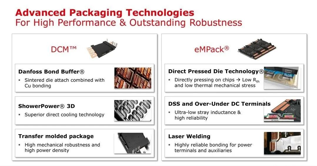

第二类问题是热和材料。Semikron Danfoss 提到,汽车功率模块不是一个芯片加一个外壳,而是端子、封装胶、顶部互连、半导体、烧结/焊接、陶瓷基板、冷却界面冷却器共同组成。每一种材料都参与寿命分配。
封装
图片来源:Semikron

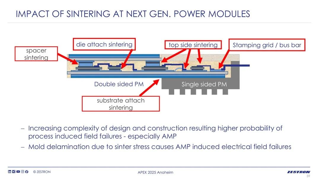

第三类问题是界面和表面状态。Zestron 强调,下一代烧结模块和双面模块结构更复杂,模塑分层、表面污染和阳极迁移会更容易把工艺问题变成现场电失效
封装
图片来源:Zestron

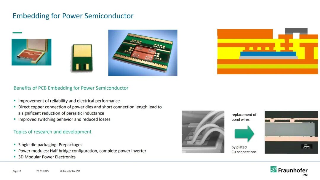

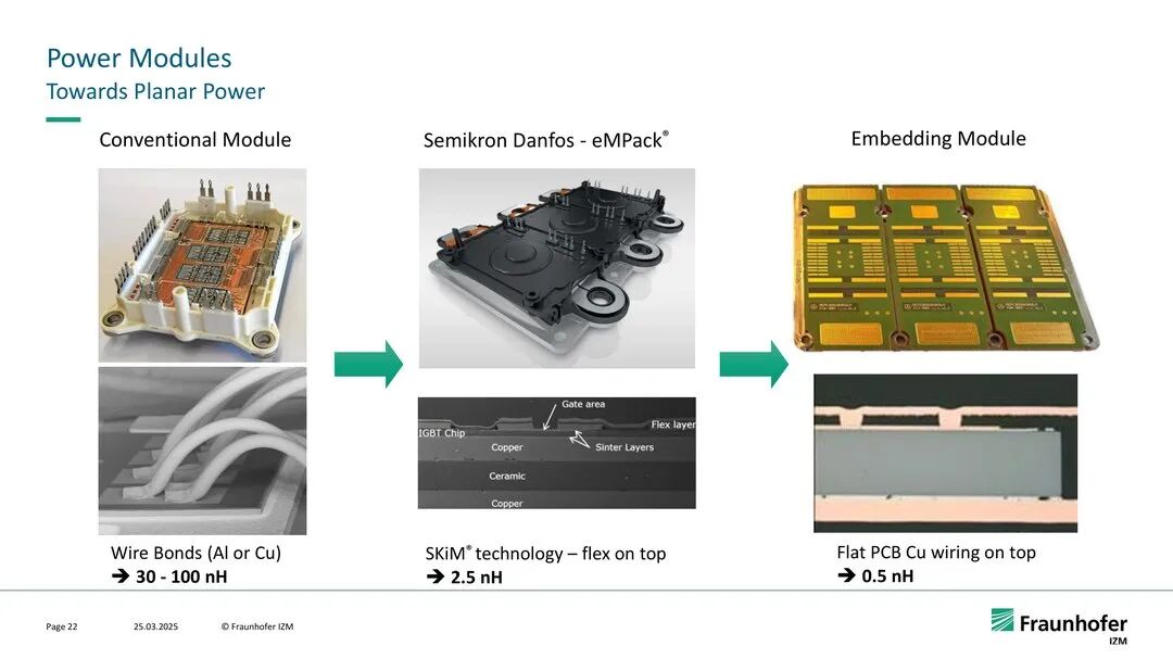

第一环是封装结构
Fraunhofer IZM 的 SiC 嵌埋用镀铜连接替代键合线,用更短的互连和更平面的功率路径降低寄生电感。Fraunhofer给出很关键的数量级:传统键合线约 30-100nH,flex on top 可做到约 2.5nH,嵌埋模块平面PCB铜互连可做到约 0.5nH。
封装
图片来源:Fraunhofer IZM

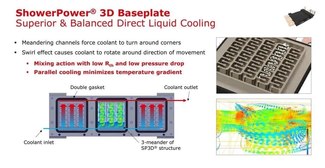

第二环是材料界面

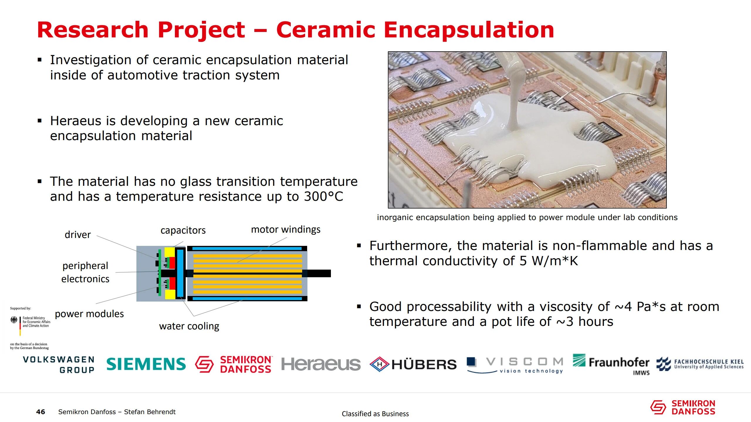

低寄生结构如果没有热路径和机械支撑,仍然不能成为车规模块。Semikron Danfoss 的 DBB、铜带/铜线互连、双面烧结、ShowerPower 3D 直接液冷和陶瓷封装,本质上是在回答:低感模块如何同时承受功率循环和高热流密度?
封装封装
图片来源: Semikron Danfoss

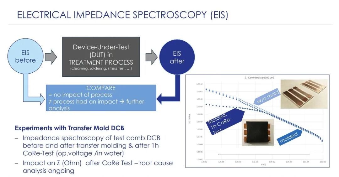

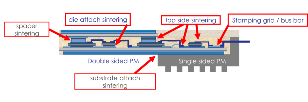

第三环是清洁工艺。
烧结和模塑让界面数量增加,也让污染、氧化层、表面能和粗糙度变成可靠性变量。Zestron 的重点不是“清洗干净”这么简单,而是通过湿化学表面调理让不同铜表面、模塑材料和烧结界面获得足够附着力,避免分层和阳极迁移。
封装
图片来源: Zestron

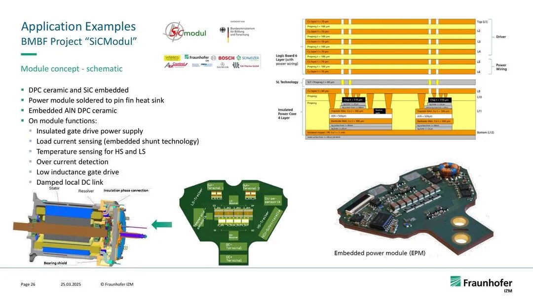

最后想说:评估EV宽禁带功率模块,不要按“谁的封装更先进”来问,而要按“闭环是否完整”来问,这背后是四张设计清单表:
第一张表是封装结构表:互连方式是什么,DC-link环路多大,栅极回路是否低感,局部电容能不能贴近开关单元,嵌埋/平面互连是否带来新的加工风险。
第二张表是材料界面表:芯片贴装是焊接还是银烧结,顶部互连是铝线、铜带还是双面烧结,基板是DBC、AMB还是DPC,封装材料是硅凝胶、EMC还是陶瓷封装,冷却是传统pin-fin还是3D直接液冷。
封装
图片来源:Fraunhofer IZM
