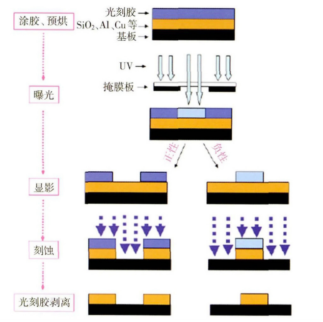

光刻技术的工艺原理图

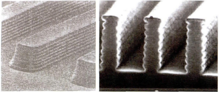

驻波效应引起光刻胶侧壁的波纹现象

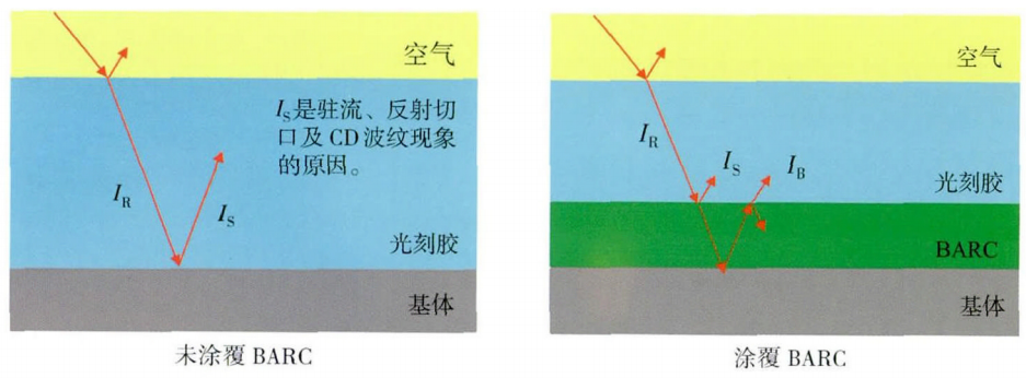

涂覆和未涂覆BARC的反射光路图

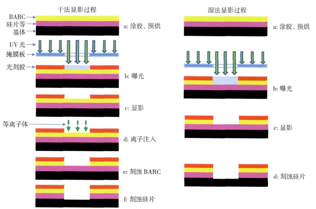

刻蚀型和碱溶型BARC工艺步骤图
