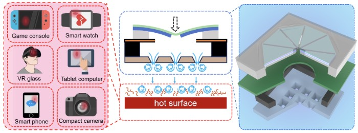

行业衍生两条技术结构路线:一是通用型多腔体压电风扇结构(瑞声、Frore 主流方案)。二是天津大学精密测试技术及仪器全国重点实验室庞慰/张孟伦课题组,在近期发表的成果中独创的基于部分机械解耦执行器结构开发的合成射流冷却器,通过优化内部机械连接结构,减少振动能量损耗,进一步压低整机功耗、提升换热能效。
mems
合成射流冷却器,图源:Energy-Efficient Piezoelectric MEMS Cooling Chip for Compact Electronics Based on a Partially Mechanical Decoupled Actuator

天津大学研究团队基于部分机械解耦执行器结构开发的合成射流冷却器,核心优势在于极小的封装尺寸,仅 6mm×6.7mm×2.1mm,是公开报道体积最小的空气对流式 MEMS 冷却器。产品风速 3.4m/s,满载功耗仅 69mW,为传统微型风扇 1/5;热源可从 85℃降至 55℃,换热系数 72W/m²K,为被动散热 3 倍,COP 能效系数 12.7,1 份耗电可带走 12.7 份热量。对比 Frore AirJet Mini,产品占位面积小 40 倍、功耗低 15 倍,单颗可带走 1.1W 热量,完美匹配轻薄穿戴设备,多颗级联还可满足游戏手机、平板散热需求,现阶段处于论文样机阶段,未来有望通过技术授权实现产业化转化。
