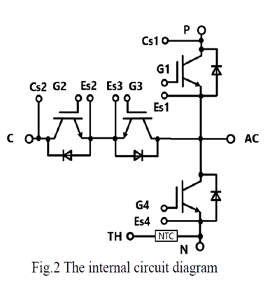

本款由三菱电机与Semikron Danfoss联合开发的新型封装采用了T型三电平电路,有助于提高效率并实现逆变器的小型化。此外,针对三电平T型电路特别优化了主端子和辅助控制端子的排列,提升了逆变器设计的灵活性。

将通常需要复杂结构的T型三电平电路整合到单一功率模块封装中。
简化了T型三电平逆变器的设计——这类逆变器比两电平设计具有更高效率和更小的外围元件尺寸,从而有助于提升逆变器的整体效率并实现小型化。

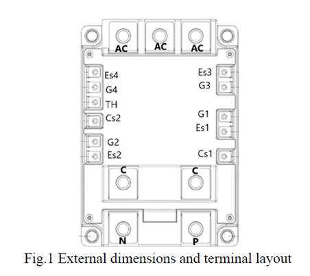

主端子经过优化布置,降低了功率模块的寄生电感²,并简化了逆变器母排³的设计。
配备了四个元件所需的辅助控制端子,其位置也经过优化,可以简化驱动电路的设计。
对主端子和辅助端子的整体优化简化了大功率三电平逆变器的设计。
(参见图1外形尺寸和端子布局,图2内部电路图。)

图1 外形尺寸与端子布局

图2 内部电路图

连接方式 三电平T型电路(集成4个元件)
外形尺寸 100 mm × 144 mm × 40 mm
