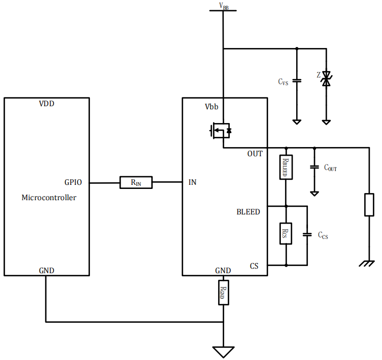

典型应用原理图

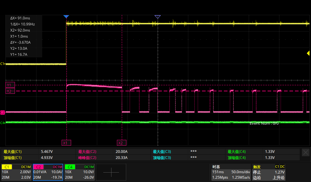

限流15A下的短路测试

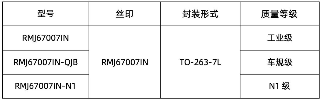

4. 产品质量等级
