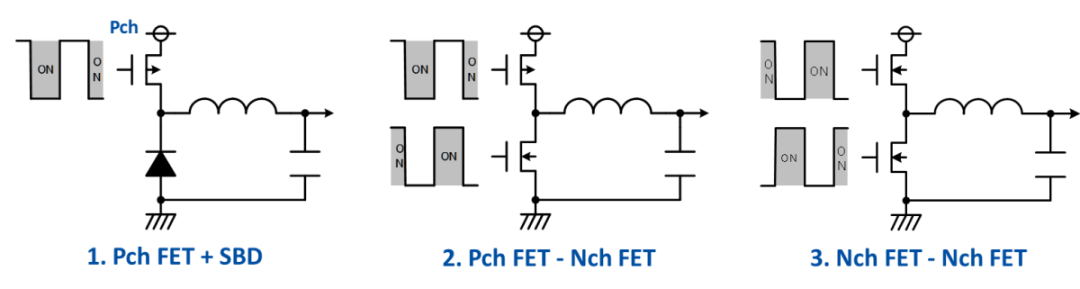

2 驱动器配置和对特性的影响
DC/DC的驱动器配置会显著影响效率和元件数量。
2.1 非同步整流方式
组合Pch FET与SBD(肖特基势垒二极管)。存在因SBD正向压降引起的损耗,因此效率低下。但具有可简化DC/DC转换器内部控制电路的优点。SBD需外置,因此与同步整流方式相比,元件数量会增加。
2.2 同步整流方式
这是同步使用MOSFET来替代续流二极管(SBD)的方式。因无二极管VF损耗,所以即使在高输出电流时或低输出电压时也能实现高效率。如果为降压型DC/DC转换器,则将Pch FET用于高侧(High Side)驱动器FET,而将Nch FET用于低侧(Low Side)驱动器FET。
2.3 自举方式
这种方式属于同步整流方式,其高侧(High Side)与低侧(Low Side)两侧驱动器均采用Nch FET。在高侧(High Side)采用Nch FET,因此与同步整流方式相比,具有可减小驱动器尺寸的优点。由此,不仅能在相同尺寸下实现更低的导通电阻,还能在性能相当的情况下,实现更小型化、低成本化。
但是为了驱动高侧(High Side)Nch FET栅极,需要高于VIN电压的电压,因此需要使用自举电容。
| 驱动器配置 | 主开关 | 续流元件 | 特征 | 特征 | 元件数量 |
| 非同步整流方式 | Pch FET | SBD | 控制电路简单 | 中 | 普通 |
| 同步整流方式 | Pch FET | Nch FET | 高效率、支持大电流、需要复杂控制 | 高 | 少 |
| 自举方式 | Nch FET | Nch FET | 高效率、支持大电流、需要复杂控制 | 非常高 | 普通 |
