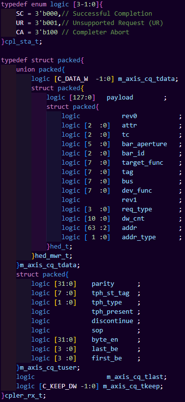

定义复杂信号的优雅方式
结构体在SystemVerilog中的作用是将多个变量捆绑在一起,形成一个单一的结构。通过结构体,我们可以将相关信号组织在一个统一的名称下,提高了代码的清晰度和可读性。这种方式可以大幅减少代码行数,使得代码更为简洁。同时,结构体的使用也降低了因为声明不匹配而引起的错误的风险。结构体在设计周期较晚才能发现的一些错误,比如模块间不匹配或者遗漏的赋值,也可以得到有效的排除。这些优势共同使得结构体成为SystemVerilog中一种强大的工具。
struct {
    logic [ 7:0] opcode;
    logic [31:0] data;
    logic status;
} operation;
operation = ’{8’h55, 1024, 1’b0};
operation.data = 32’hFEEDFACE;

让数据结构更清爽的秘诀
SystemVerilog 引入了 用户自定义类型(User-Defined Types) 的概念,进一步扩展了 Verilog 的类型系统。通过 typedef 关键字,开发者可以基于内建类型或其他自定义类型创建新的类型别名,从而实现更灵活、可读性更强的数据建模方式。
typedef 的优势
简化复杂类型:只需定义一次,即可在多个位置引用,避免重复代码。
增强代码可维护性:修改类型时只需改动 typedef 处,便于统一管理。
保证类型一致性:在模块内保持数据类型一致,减少因类型不一致导致的设计或仿真错误。
提升代码可读性:使用具备语义的类型名(如 addr_t, pkt_t 等),比使用裸类型更直观。
示例
typedef logic [31:0] bus32_t;
typedef enum [7:0] {ADD, SUB, MULT, DIV, SHIFT, ROT, XOR, NOP} opcodes_t;
typedef enum logic {FALSE, TRUE} boolean_t;
typedef struct {
    opcodes_t opcode;
    bus32_t data;
    boolean_t status;
} operation_t;
module ALU (
    input operation_t operation,
    output bus32_t result
operation_t registered_op;
endmodule
