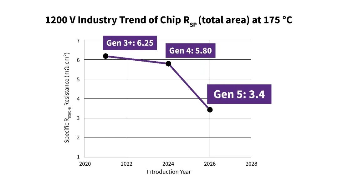

175℃ 下 1200 V 芯片比导通电阻 RSP
(总面积基准)变化趋势

与目前市售的竞品 1200-V 解决方案相对比,其最高可降低 27% 的比导通电阻 RSP,显著改善了系统级导通损耗。1200-V QEM50120-25D10 实现了 175℃ 芯片级比导通电阻 RSP 为 3.4 mΩ-cm2,750-V QEM50075-025D10 实现了 175℃ 芯片级比导通电阻 RSP 为 2.0 mΩ-cm2。
