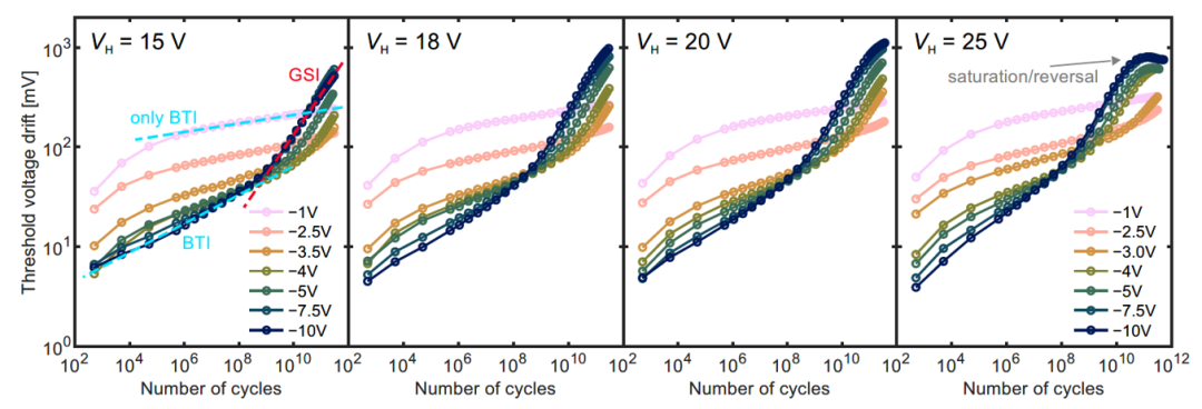

GSI 引发的总阈值电压漂移,由BTI 分量和GSI 分量叠加而成,两者的影响规律截然不同:
BTI 分量:与累积应力时间相关,和开关频率无关;
GSI 分量:与累积开关循环次数直接相关,是由开关事件本身触发的,且在总漂移中占主导地位。
这意味着,开关频率越高,相同时间内的开关次数越多,GSI 漂移就越明显 —— 比如光伏逆变器这类高频应用,GSI 的影响会更突出;而汽车驱动系统等低开关频率场景,GSI 的影响则相对较小。
2
栅极偏置电平:VH 越高 / VL 越低,漂移越大,存在饱和效应
GSI 对栅极高电平(VH)和低电平(VL)的依赖,与 DC BTI 有本质区别,核心规律是:
固定 VL 时,VH 越高,阈值电压漂移幅度越大;
固定 VH 时,VL 越低,阈值电压漂移幅度越大;
当 VH 升高到一定程度时,漂移会出现饱和效应,甚至可能出现反向漂移。
但有趣的是,更高的 VH 并非一定更危险:虽然漂移幅度会增大,但更高的 VH 会带来更强的过驱动电压,让总导通电阻对阈值电压变化的敏感度降低,最终导通电阻的相对变化反而更小。因此 SiC 器件在 18V 导通电压下工作,会比 15V 更稳定、更可靠。
3
温度:漂移随温度升高而增大,却由 BTI 分量主导
和 DC BTI 类似,温度越高,GSI 引发的总阈值电压漂移也越大,但这一变化并非由 GSI 本身导致:GSI 分量基本与温度无关,而 BTI 分量会随温度升高显著增大,最终表现为总漂移的上升。

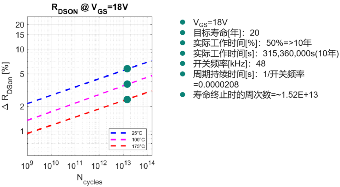

GSI虽然会引起阈值电压上升,但阈值电压上升本身并不是一坏事。由阈值电压上升会引起导通电阻上升,进而增大器件损耗。这才是应用中值得注意的事。为了精准预测不同应用场景下的 GSI 漂移,英飞凌开发了详细的GSI 经验模型,能全面捕捉开关频率、栅极偏置、温度、转换时间等多参数对漂移的影响,可根据客户的实际应用条件,精准计算阈值电压和导通电阻的漂移幅度,为客户的栅极驱动设计、裕量预留提供明确指导。AN2018-09 中,英飞凌对于不同电压等级的 SiC MOSFET,都详细给出了在不同正压下,导通电阻RDS(on)随开关周次变化的曲线。以1200V器件为例,在典型的光伏逆变器工况下,20年后RDS(on)漂移小于5%,对应用的影响非常轻微。
MOSFET
不仅如此,英飞凌还在该应用笔记中为客户提供推荐的栅极驱动电压与频率,并指导客户评估和抑制应用中的栅压过冲、欠冲,从器件设计到应用落地,全方位帮助客户规避 GSI 带来的潜在风险。

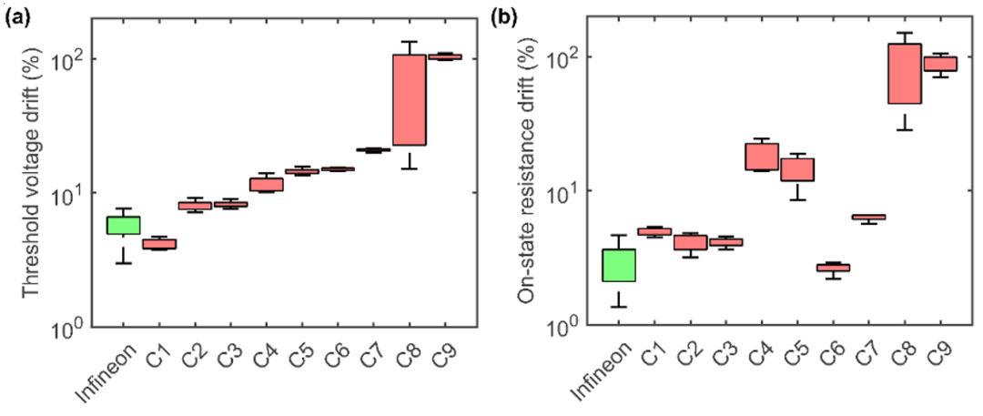

 过工艺优化和设计改进,英飞凌旗下 CoolSiC MOSFET 在 GSI 引发的漂移上表现出色:在对比测试中,英飞凌阈值电压漂移位于极低水平,而导通损耗的增加幅度进一步下降。这是因为英飞凌沟槽栅结构沟道电阻在总电阻中占比远小于平面栅,阈值漂移对总电阻影响就微乎其微。
