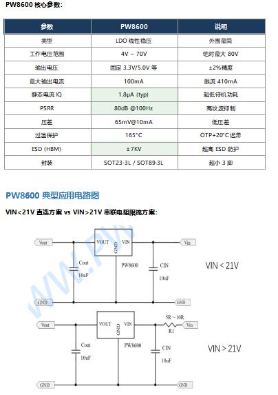

PW8600:80V耐压 / 100mA超低功耗LDO
PW8600是平芯微推出的超高耐压LDO线性稳压器,绝对最大耐压80V(工作70V),静态电流仅1.8μA,PSRR高达80dB。特别适合48V系统中给MCU、传感器等低功耗负载供电的场景,外围仅需2颗电容,是最简降压方案。

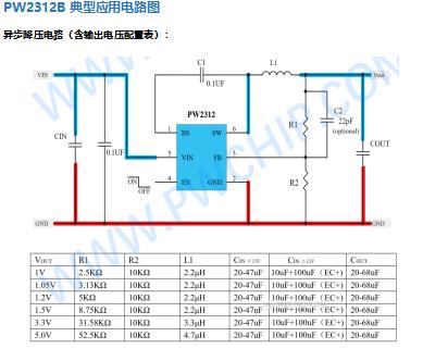

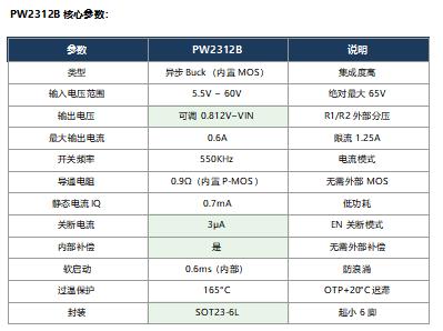

PW2312B:60V / 0.6A集成式DC-DC降压芯片
PW2312B是平芯微推出的60V耐压异步降压芯片,内置0.9Ω P-MOSFET,支持5.5V~60V宽输入电压,最大输出电流0.6A,开关频率550KHz。采用SOT23-6L超小封装,内置补偿网络,是48V系统小电流辅助电源的理想方案。

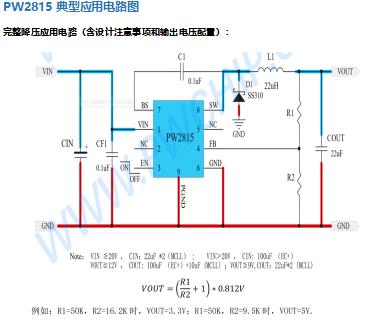

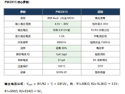

PW2815:80V / 1.5A高效率DC-DC降压芯片
PW2815是平芯微推出的80V耐压异步降压芯片,支持4.5V~80V超宽输入电压,最大输出电流1.5A,效率高达90%。关断电流仅0.1μA,开关频率480KHz,支持短路频率折返保护。采用SOP8-EP散热焊盘封装,适合48V系统中中等电流负载的降压供电。

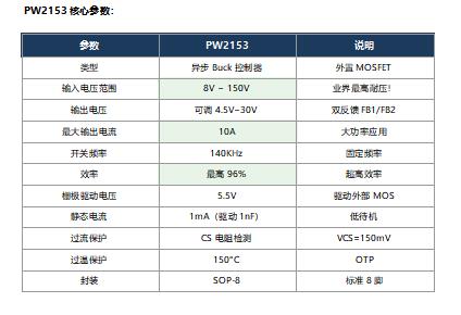

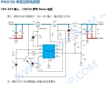

PW2153:150V / 10A大功率DC-DC降压控制器
PW2153是平芯微推出的超高耐压DC-DC降压控制器,支持8V~150V超宽输入电压,采用外置N-MOSFET架构,最大可输出10A大电流。固定140KHz开关频率,效率高达96%。特别适合48V/60V/72V电动车、光伏逆变器等大功率降压场景。

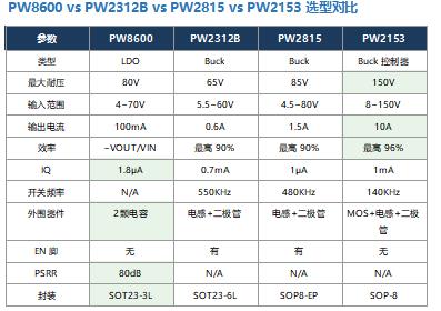

选型建议:48V系统给MCU/传感器供电(<100mA)选PW8600(LDO最简方案,仅2颗电容);小电流辅助电源(<0.6A)选PW2312B(SOT23-6L超小封装);中电流负载(<1.5A)选PW2815(80V耐压+90%效率+0.1μA关断电流);大功率应用(≤10A)选PW2153(150V超高耐压+96%效率)。

4. PW8600在VIN>21V时建议串5Ω~10Ω限流电阻减缓热冲击
5. PW2153外置MOSFET需选用低Qg型号以减小开关损耗
