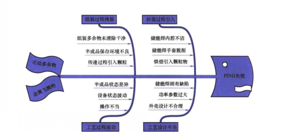

PIND失效鱼骨图分析
储能焊器件PIND失效的主要诱因是腔体内存在可动颗粒,主要分为封焊前残留的腔体多余物、封焊过程产生的金属飞溅物两类,两类颗粒存在多项细分来源,具体诱因关联逻辑如图1所示。

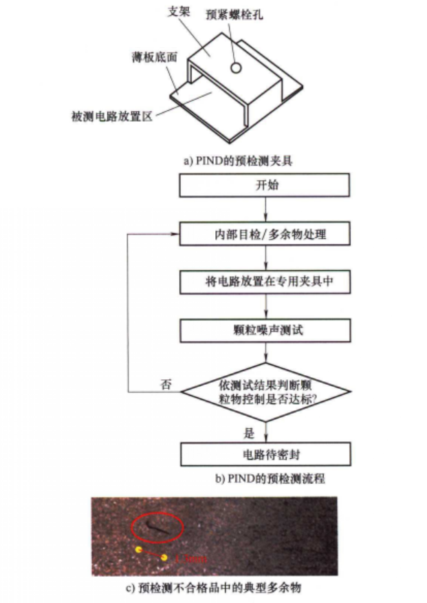

封焊前可动多余物预检测技术
传统颗粒噪声管控以被动预防清理为主,基板缝隙、绝缘子贴合处的隐性细小多余物难以通过目检发现,封装后易造成PIND检测不合格,导致产品报废、增加生产成本。
针对该问题,可依据器件规格定制专用预PIND测试夹具,在未封盖状态下装配并预紧管座、管帽,开展前置颗粒噪声检测(图2a)。预置键合丝、细小尘土、金属碎屑等杂质测试验证,该夹具检测损耗小、灵敏度高,可有效检出各类可动颗粒。
预检测不合格器件可拆解清理多余物,复检合格后再进行封焊,从源头规避成品失效问题。封焊前PIND预检测流程如图2b所示,典型不合格多余物类型如图2c所示。
封装
预检测技术可弥补人工目检的短板,精准排查隐性可动多余物,降低报废率。针对批次性不明PIND失效,可通过该技术区分缺陷来源为封焊前残留多余物或焊接新生金属颗粒,为工艺整改和质量溯源提供可靠依据。
