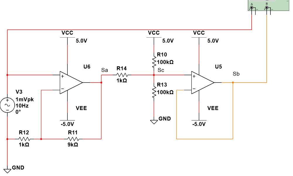

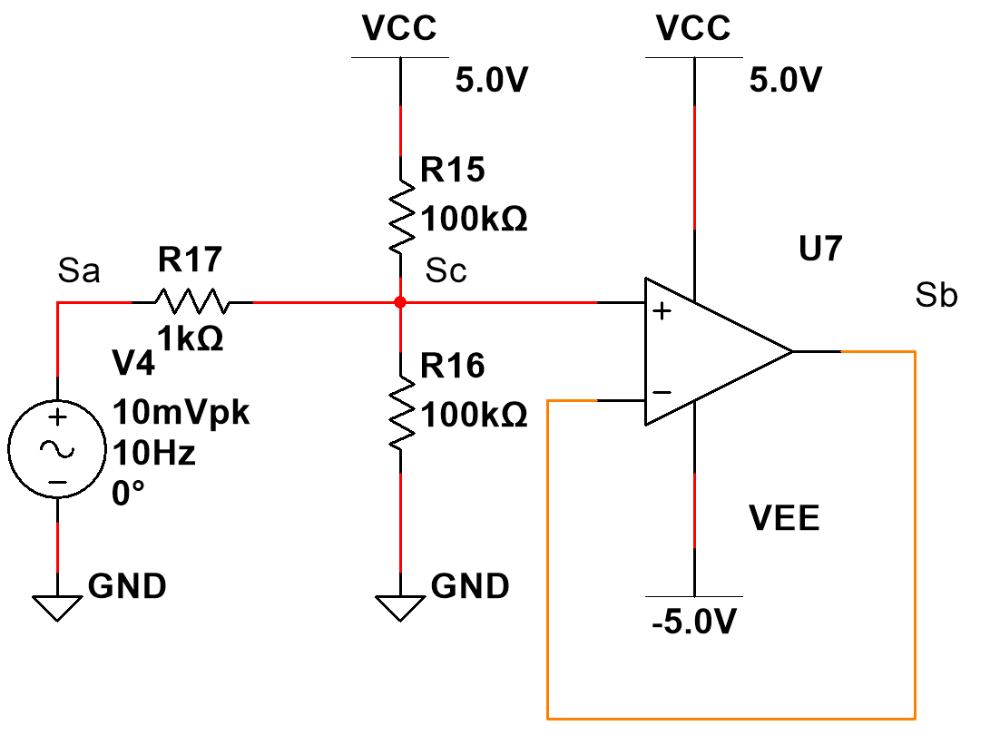

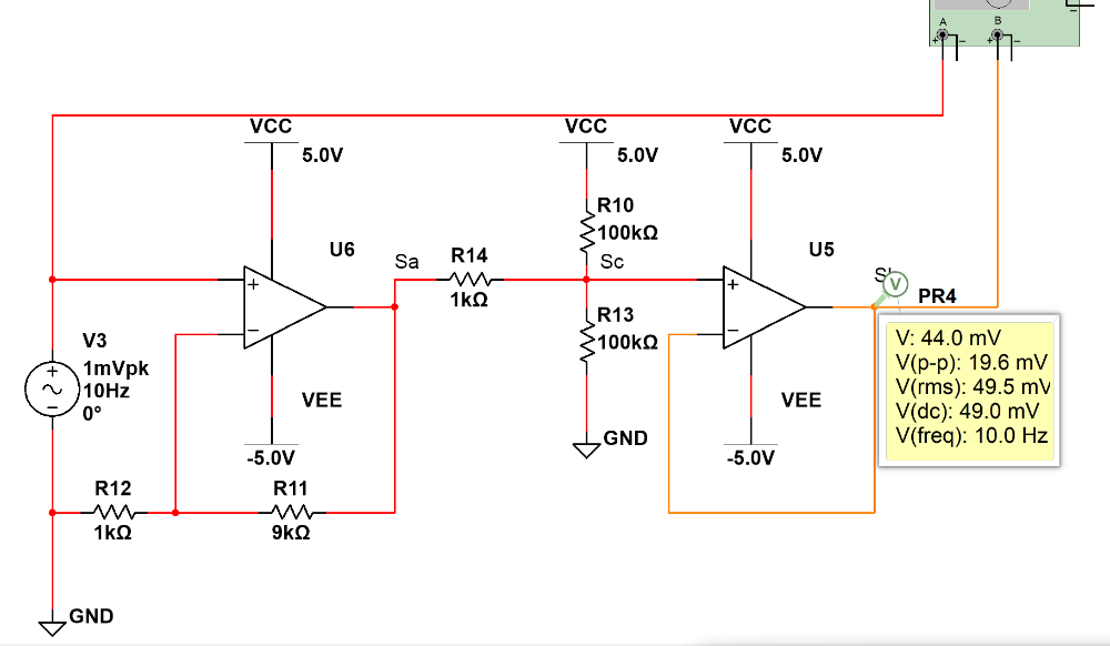

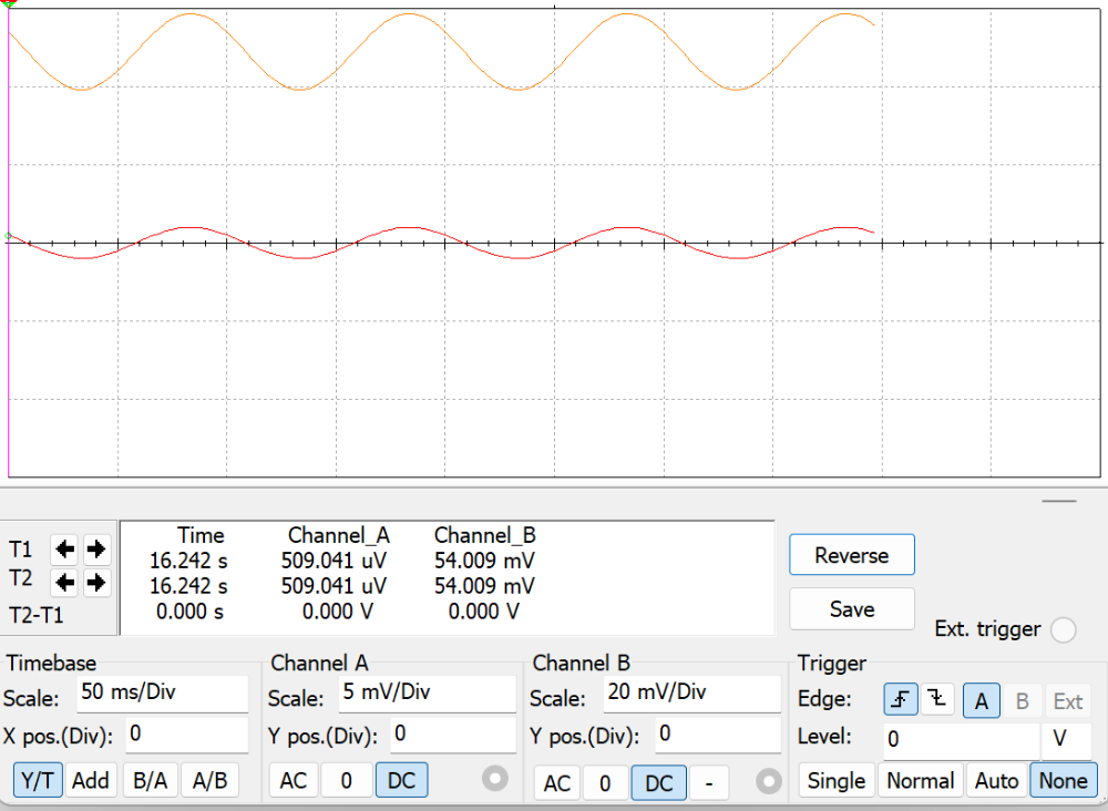

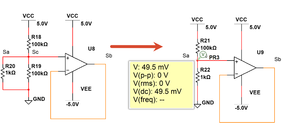

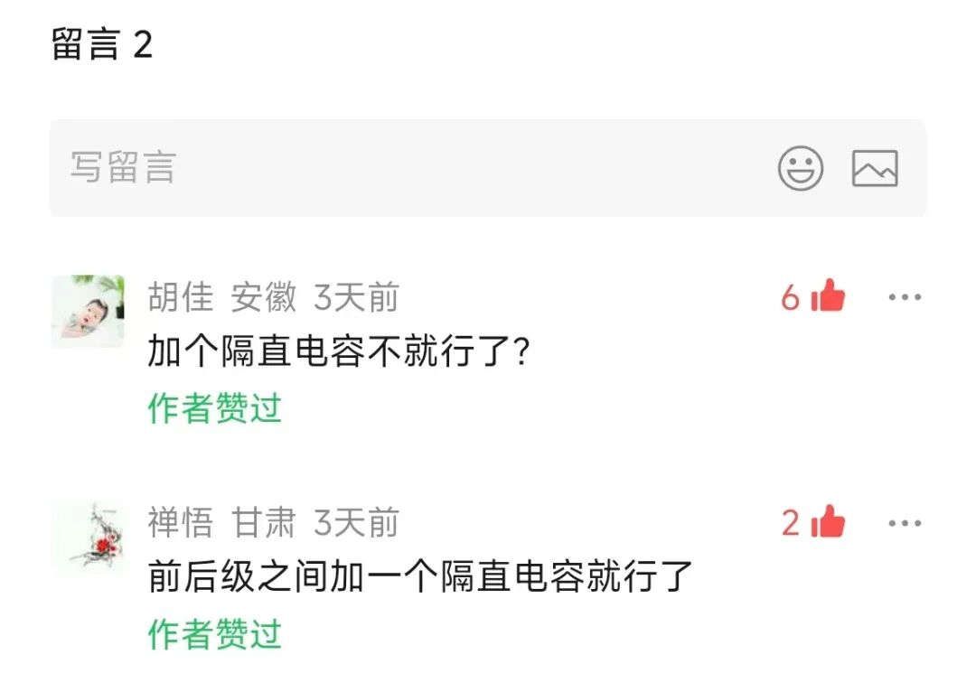

书接上回,还是图1电路,学员想把U2放大后的双极性信号给调理成单极性信号,在上篇文章《为什么这个电压抬升电路不好用?第1集》中,我们分析了图1失效的原因,学员认为这个电路电压抬升不上去的原因是R1、R4的分压节点直接与前面电路连接了,因此他又提出另一种方案。 电路 图1 学员在U2的Sa和R1R4电阻之间放了1kΩ电阻(R14),用来隔离前后级电路,如下图2所示。 电路 图2 下图3是仿真结果,结果有了巨大突破,Sb的电位被抬升了,但是只抬升到大约50mV,远远低于同学预期的2.5V(学员人文应该抬升到R1和R4对5V分压后产生的2.5V),这又是怎么回事呢? 电路 图3 图2的等效原理图如下图4所示,具体原理在《为什么这个电压抬升电路不好用?第1集》中有详细说明。 电路 图4 而当我们忽略信号源,只看电压抬升电路时,图4又可以简化成下图5,图5中,输入到跟随器的信号,其实是5V在100kΩ与1kΩ上分压的结果,从图5中看,实际抬升的电压只有49.5mV, 电路 图5 图5分压的结果与图6的仿真结果一致,证明了前文分析的正确性。 电路 图6 那么问题来了,这个让人恼火的电压抬升电路究竟应该怎么做呢? 上一集中有读者建议增加隔直电容,这是个很好的思路。 电路   除了隔直电容,还有什么措施呢?欢迎评论区讨论留言,更多原创干货课程,欢迎下单我的原创视频课程《运放秘籍》。 电路
