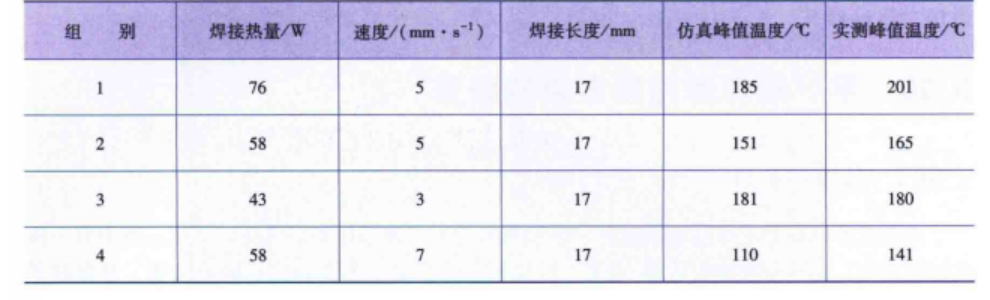

通过有限元仿真技术,可模拟平行缝焊加工过程中不同工艺参数下的管壳热量分布特征,据此优化工艺方案,能够显著降低微小型一体化管壳气密封装的失效率。本次研究所用管壳基板为高温共烧陶瓷(HTCC),壳壁与引脚采用可伐合金材质,通过银铜焊料钎焊固定于HTCC基板表面。平行缝焊的核心工艺参数、壳体温升仿真数据及实际检测数据可对应验证工艺效果。

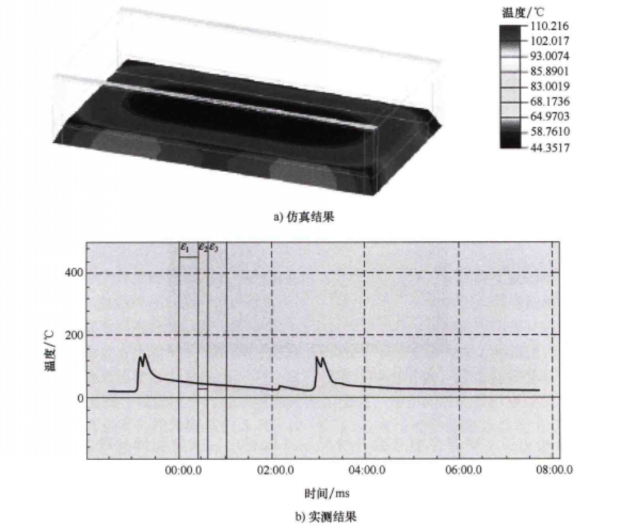

图1为优化后工艺参数对应的壳体温升仿真结果与实测结果对比情况。
封装
图1
大量试验与仿真研究表明,热冲击是导致一体化管壳瓷体开裂的核心诱因。焊接过程产生的热量越高,管壳瓷体温升幅度越大,瓷体开裂的风险就越高。在工艺适配范围内,提升焊接速度可有效缩短管壳受热时长、降低热冲击强度。因此,通过匹配适中的焊接功率,同时合理提升焊接速度,能够有效解决管壳瓷体开裂问题,保障封装质量。

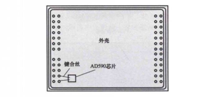

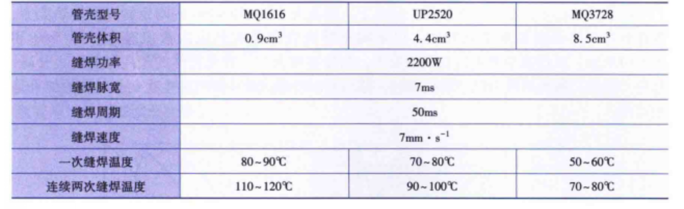

为探究平行缝焊密封过程中,焊接发热对不同规格封装管壳的影响规律,本次试验将AD590温度传感器芯片采用烧结工艺贴装于管壳内部,贴合缝焊边缘区域,可精准采集管壳外壳的真实温升数据,试验传感器安装位置如图2所示。
封装
图2
试验选取MQ1616、UP2520、MQ3728三种不同型号的管壳,在完全一致的平行缝焊工艺参数下完成密封加工,对比分析不同管壳的温升差异。不同型号管壳的温升检测数据显示,相同焊接参数条件下,三款管壳的温升效果存在明显区别。
产生该差异的核心原因在于管壳体积不同,导致焊接过程中的热量累积效率、热量传递与散热速率存在偏差。整体规律表现为管壳体积越大,焊接后的外壳温升幅度越小。同时实测数据发现,管壳封帽完成瞬间,壳体温度并未达到峰值,通常在封帽加工结束后的5s内,壳体温度会升至最大值,该规律可为焊后温控、缺陷预判提供参考。

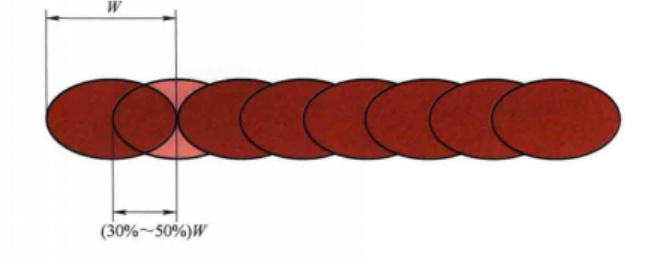

平行缝焊的完整焊缝由数十至上百个连续焊点叠加构成,为保障焊缝气密性与连续性,相邻两个焊点需保持合理的交叠区域。经试验验证,理想的焊点交叠宽度为单焊点宽度的30%~50%,理想焊点交叠结构如图3所示。焊点交叠比例主要由焊接脉宽决定,同时电极运行速度也会对交叠尺寸产生小幅影响。
封装
图3
平行缝焊的单个焊点成型过程为高温熔化、快速凝固的循环过程,焊点交叠区域会经历两次高温熔化重熔。重熔作用会改变焊缝区域金属材料的力学性能,同时会破坏管材表面原有镀层结构,降低管壳整体抗腐蚀性能;针对薄壁管壳器件,焊点过度交叠还会大幅提升焊缝漏气风险。
焊点交叠占比越大,单位长度焊缝的焊接输入能量越高,器件高温受热时长越长,管壳整体吸热量随之增加。在其他工艺参数恒定的条件下,焊点交叠过大会加剧管壳热冲击,提升壳体温升与热应力数值。
平行缝焊封焊环多采用可伐合金材质,陶瓷外壳热膨胀系数为5.69×10⁻⁶K⁻¹,金属外壳热膨胀系数为6.2×10⁻⁶K⁻¹,常温环境下两种材料热膨胀匹配性良好,但温度升至1000℃以上时,材料热失配问题会显著加剧,严重影响器件长期使用可靠性。同时,氧化铝陶瓷具备负温度导热特性,温度越高导热性能越差,热量易在焊缝区域集聚,进一步放大热应力缺陷。
因此,陶瓷管壳平行缝焊加工中,若焊点交叠参数控制不当,会埋下可靠性隐患,后续筛选试验中易出现裂纹延展、焊缝漏气、管壳碎裂等质量问题。结合大量试验数据,将焊点交叠比例控制在30%~50%,可在保障焊缝连续密封的基础上,有效规避各类热致缺陷。

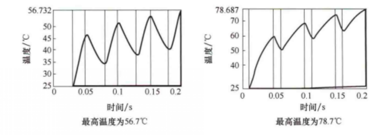

(2)热量集聚特征

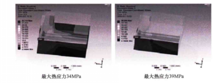

在其他工艺参数完全一致的条件下,分别采用20ms、40ms两种焊接脉宽开展陶瓷管壳缝焊试验,对比分析两种工况下管壳壳体的最高温度、热应力变化规律,相关仿真结果如图4、图5所示。仿真数据清晰表明,焊接脉宽增大后,管壳壳体峰值温度显著升高,整体热应力同步增大,且管壳最大热应力集中于边角位置,该结果与实际检漏试验中“漏气缺陷多发生于管壳边角”的现象完全吻合。

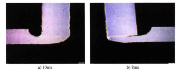

(3)微观成型特征
焊接脉宽是调控焊接有效功率的关键参数,同时直接决定焊缝成型宽度。为明确脉宽对焊缝微观成型的影响,分别选取10ms、8ms两种脉宽参数的缝焊样品,开展焊缝剖面微观形貌观测,结果如图6所示。
封装
图6
微观观测结果显示,减小焊接脉宽可缩小单个焊点的成型尺寸,使焊点熔化区域集中于管壳外侧,管壳内侧无熔焊区域产生。该成型特征可在保证焊缝焊接强度与器件气密性的前提下,有效避免熔融金属碎屑掉落至管壳内部,杜绝内部污染、短路等衍生缺陷。

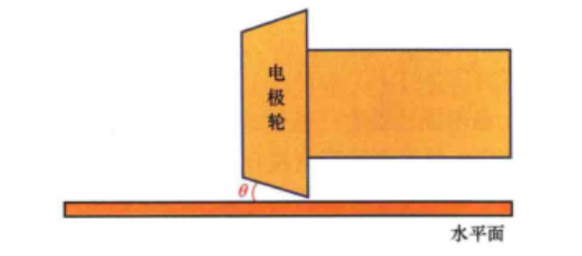

电极角度与焊缝宽度

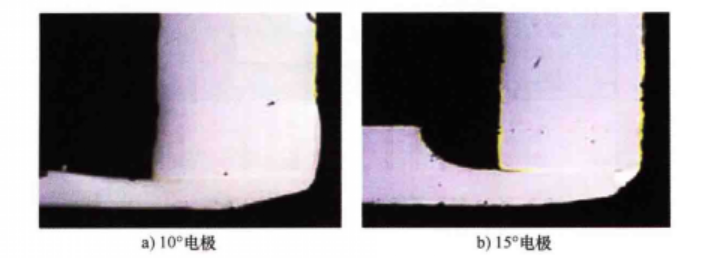

电极角度指电极斜切面与水平面直径的夹角,其角度大小与焊缝成型宽度密切相关,电极角度结构示意如图7所示。
封装
图6
对不同电极角度加工的封盖样品进行外观检测发现,10°电极加工成型的焊缝宽度明显小于4°电极焊缝;将电极角度从10°提升至15°后,器件表面焊缝与焊接面焊缝宽度均出现明显收窄,两种电极角度对应的焊接界面微观形貌如图8所示。工艺机理分析表明,在其他封焊参数恒定的前提下,电极角度越大,焊接热量中心越向器件外侧偏移,最终形成的焊缝宽度越窄。
封装
图7
不同角度电极适配不同生产场景:常规封装器件普遍采用10°标准电极;4°电极多用于特殊工况,针对盖板高度与管壳、夹具高度差值较小的器件,可避免电极下压过程中磕碰、损伤管壳与夹具;15°电极可成型窄焊缝结构,能够有效降低器件外部焊接损伤,提升产品抗盐雾腐蚀性能,适用于高可靠性要求的封装产品。
