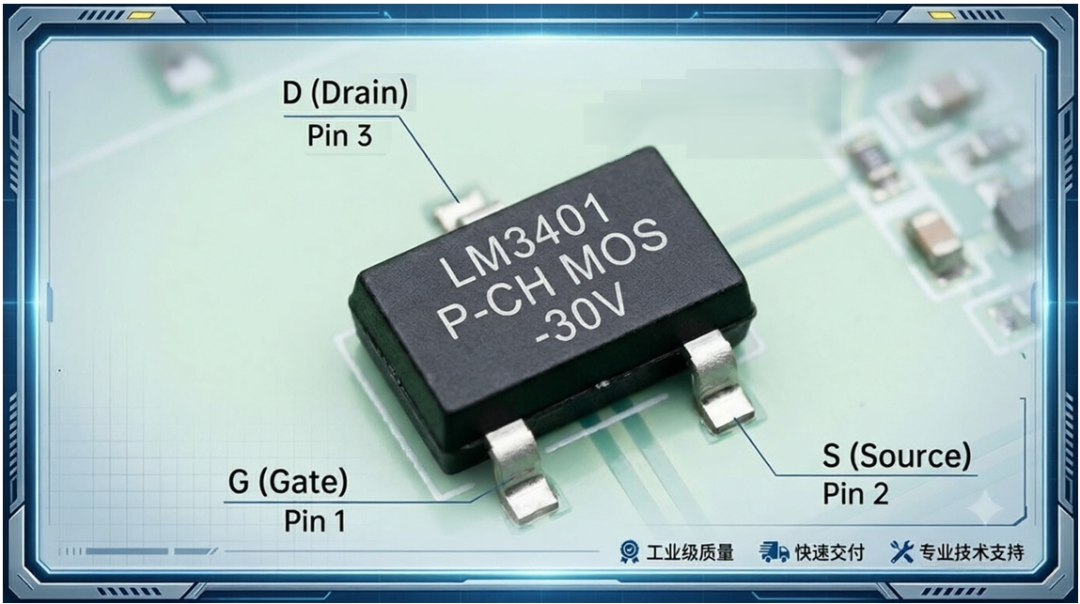

有客户请雷卯帮忙替代Diodes SOT-23 封装PMOS (DMG3401LSN),我们选择了LM3401这款,能替代吗,怎样才能安全替代?替代需要关注哪些参数?

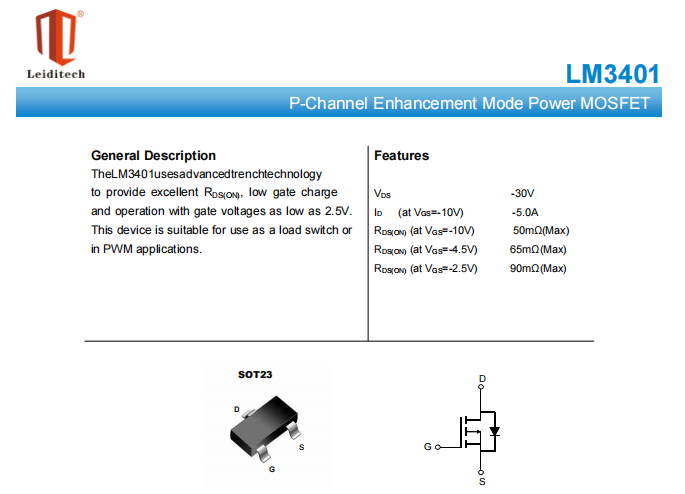

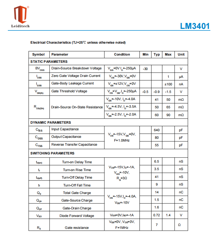

优秀的国产替代方案不仅在核心参数上做到高度一致,甚至在部分极限参数上提供了更好的性能冗余。例如,LM3401在连续漏极电流(I D达到-5A)、耗散功率(PD达到2.1W)以及热阻(RθJA仅为60℃/W)方面表现优异,这意味着它在实际工况中具备更强的抗冲击能力和更低的发热量。而在导通电阻(R DS(on))和栅极电荷(Q g)等高频开关核心指标上,LM3401与原厂保持了极高的一致性。
