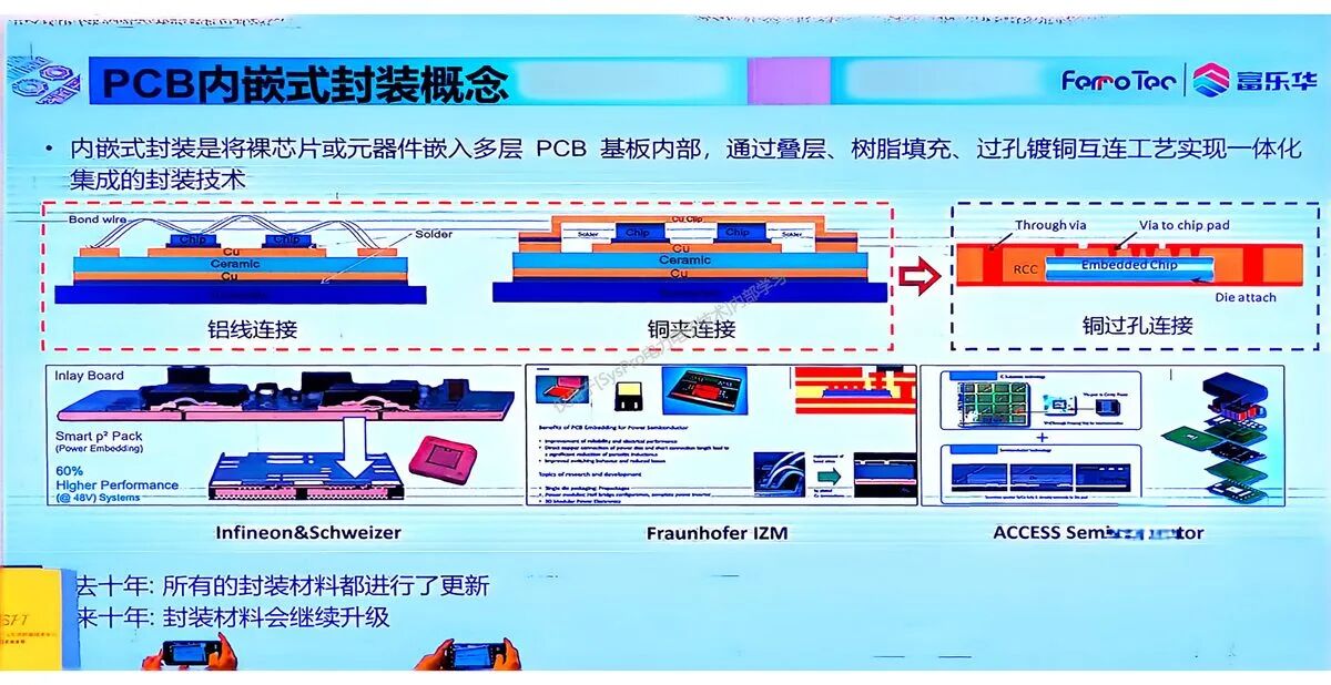

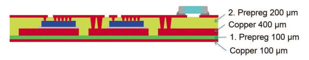

先说下本篇核心观点:PCB内嵌式功率封装不是把裸芯片塞进PCB这么简单,而是要把芯片、陶瓷基板、金属层、树脂、过孔沉铜散热界面做成一个可制造、可互连、可承受热循环的结构。
聚焦于:基于PCB内嵌式封装技术的DBA复合陶瓷Cell,也就是放到 PCB内嵌封装里的 DBA复合陶瓷Cell,它大概是这个逻辑是这样:SiC/GaN芯片先贴装到DBA复合陶瓷Cell上 → DBA提供绝缘、散热和较平整的互连平台 → 再把这个Cell嵌入PCB → 用PCB沉铜/盲孔实现垂直互连
pcb
图片来源:ForroTec
与传统互连不同,其最核心的转变,是互连方式从铝线连接、铜夹连接,走向铜过孔连接。前两者主要在陶瓷基板表面做连接,后者则把芯片嵌入PCB内部,通过叠层、树脂填充和铜过孔实现垂直互连
SysPro备注:这里要把它看成“互连架构变化”,而不是单个封装材料变化。芯片埋进去之后,真正要管的是平面度、位置精度、沉铜质量、热变形和散热接触。

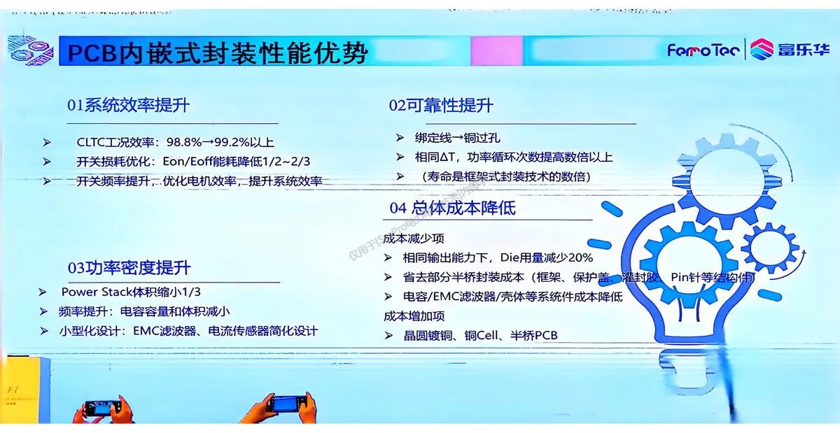

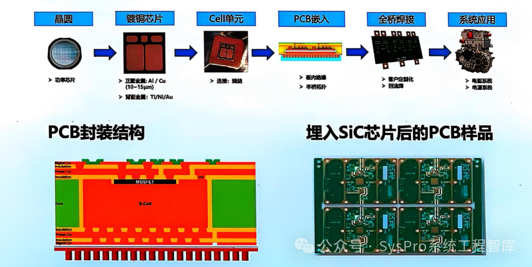

系统损耗/效率视角来看,这套技术的收益很吸引人:CLTC工况效率从98.8%提升到99.2%以上,Eon/Eoff能耗降低约1/2到2/3,开关频率提高后电机效率和系统效率都能受益。
功率密度侧,Power Stack体积可缩小到1/3以下电容容量和体积下降EMC滤波器和电流传感器也可以简化。成本侧,同输出能力下Die用量减少约20%,半桥封装结构件和灌封胶等成本也有下降空间。
pcb
图片来源:ForroTec

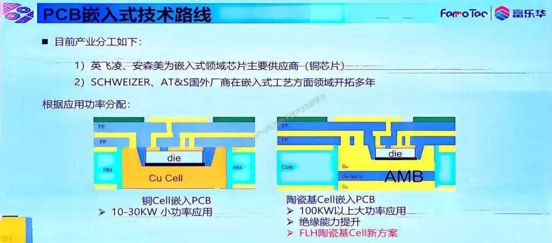

但有利有弊,ForroTec也点出成本增加项:晶圆镀铜、铜Cell、半桥PCB。也就是说,这不是无代价升级,而是用更复杂的前段/中段工艺,换系统效率、可靠性和集成度。
路线选择上,Cu Cell更多指向10-30kW小功率应用;陶瓷基Cell则面向100kW以上大功率应用,并强调绝缘能力提升。这也是DBA复合陶瓷Cell登场的原因。

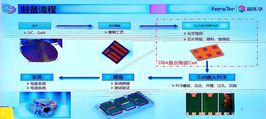

三、本质逻辑:真正的设计对象是Cell到PCB的垂直互连
下面我们来看下这套路线的工艺制程,可以拆成下面几段:

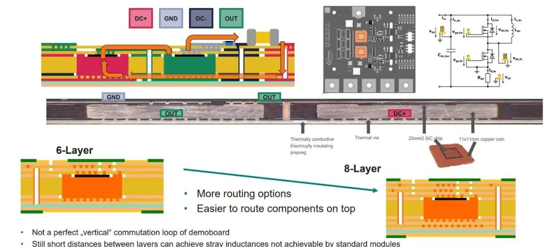

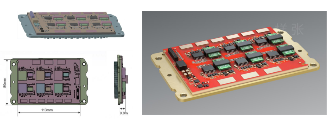

六、给我们的启示
给我们的启示是:PCB内嵌功率封装真正要解决的,不是“怎么把芯片埋进去”,而是“埋进去以后每一层互连每一次温度循环还能不能稳定”。
[知识星球发布]
pcb
图片来源:Horse Powertrain
