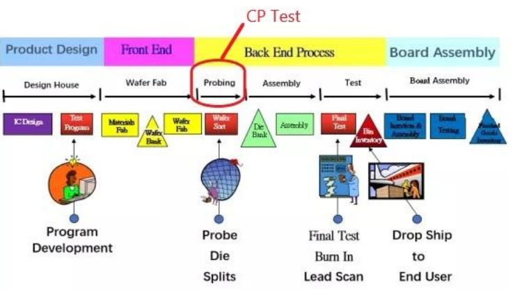

CP(Chip Probing)指的是晶圆测试。CP测试在整个芯片制作流程中处于晶圆制造和封装之间。晶圆(Wafer)制作完成之后,成千上万的裸Die(未封装的芯片)规则的分布满整个Wafer。由于尚未进行划片封装,芯片的管脚全部裸露在外,这些极微小的管脚需要通过更细的探针(Probe)来与测试机台(Tester)连接。
晶圆测试
CP测试的目的就是在封装前将残次品筛选出来(Wafer Sort),从而提高出厂的良品率,缩减后续封测的成本。

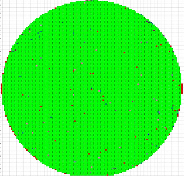

CP 测试中,可能存在各种不同类型的测试失效,会按照一定规则进行编号如Bin 2~N;而测试Pass的,也会进行编号,一般计为Bin1。不同的测试厂或者design house会使用不同的编码规则。
不同的Bin按照die的位置进行绘图,所以就能得到CP Mapping:
绿色是Pass Bin,其他的不同颜色是不同的Fail Bin。

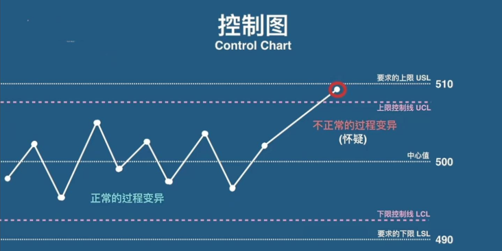

对于不同的Fail Bin,会利用SPC chart进行统计分析,与wafer制程的inline chart类似。通常由design house+ Wafer Fab的PDE进行分析。
晶圆测试
而CP map也会输出给下个环节,提前标记好一些失效的Die位置和失效类型, 告诉后面的封装,跳过这颗失效die,节省封装测试成本。
上面的Pass/Fail是一些比较简单的检测思路,为了保证wafer-wafer/die-die的均匀性,目前行业提出SYL/SBL的思路,即动态整体良率控制限和动态分Bin控制限。
即每隔一段时间计算一次,使用动态的控制限。一般而言,客户要求越高,产品量比较大,更新的频率适当大一些,可以每季度更新一次;有的产品客户不做特殊要求、产品量比较少,更新的频率在一年或半年更新一次。
SYL= Mean - 3Sigma ;(按整体良率计算)
SBL= Mean + 3Sigma ; (按不同的bin loss计算)
