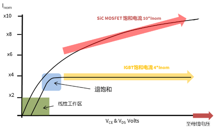

短路电流差距巨大
IGBT:器件进行短路状态后电流基本保持不变。在输出特性曲线上,对应曲线后半段平坦区域,短路电流约额定电流 4 ~6倍。
SiC MOSFET:SiC MOSFET为了实现超低导通电阻,往往采用短沟道设计,因此更容易受DIBL(漏致势垒降低效应)的影响,故而线性区和和饱和区分界不明显,饱和区电流依然在上升,短路电流可达额定电流的 10 倍(推荐阅读:《SiC MOSFET的短沟道效应》)

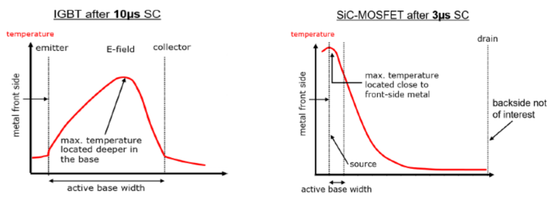

温度分布完全不同
IGBT:热量分布在器件体区,峰值温度更低、热容可有效利用。
SiC MOSFET:SiC MOSFET漂移区厚度仅有同规格IGBT的约1/10,热量高度集中在芯片表面、氧化层、顶层金属,2–3 μs 内温度就达到峰值,且峰值温度大大高于IGBT。

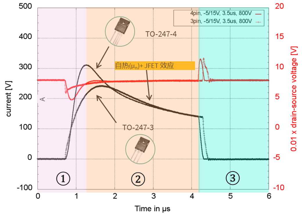

SiC MOSFET的短路过程可大致分为三个阶段:
MOSFET
第一阶段:漏极电流迅速上升,很快到达峰值。
4脚TO-247的驱动回路杂散电感小,电流上升得更快,峰值电流很高,超过300A。
3脚TO-247封装功率回路中的杂散电感,di/dt产生的瞬时电压对VGS产生负反馈,从而降低了开关速度,压低了电流上升的数值。
第二阶段:短路电流引起SiC MOSFET芯片结温上升,沟道迁移率μn随之降低,同时叠加JFET效应,使得短路电流自峰值后开始下降
第三阶段:短路工况结束,或者系统检测到短路后,会关断器件。即使器件在此阶段能够成功关断,也不意味着就安全了,有时会因为热量的累积,在几µs之后出现延迟失效。要确保短路事件持续的时间和工况在规格书或器件承受的范围内。

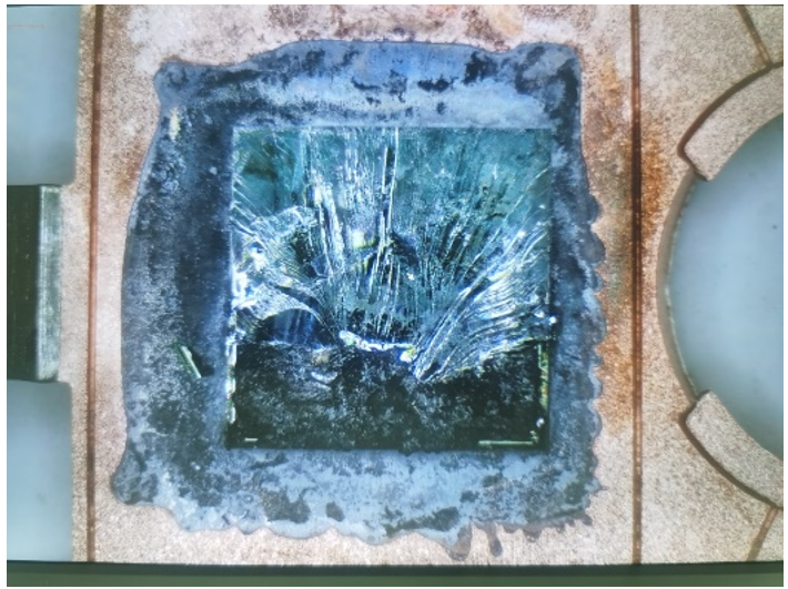

在典型的短路事件中,直流母线电压会加在器件两端,同时,流过器件的电流由回路阻抗和半导体的输出特性决定。因此,高电压和高电流同时存在,会使器件产生极高的功耗和热应力。因此,热失效是限制短路承受能力的关键因素之一。
Fail to short,即失效后短路,是SiC MOSFET和IGBT共有的失效模式。出现这种短路时,往往表征器件产生了热失控,巨大的能量常常会将封装外壳炸开

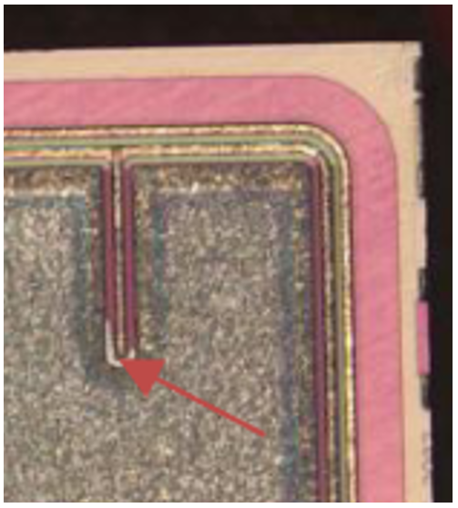

Fail to open,即失效后开路,则是SiC MOSFET特有的一种失效模式。在这种失效模式下,器件表现出栅源短路,但漏源开路的特性,即器件仍能承受母线电压,二极管特性也完好。这是由于SiC MOSFET短路时,能量集中于芯片表面,过高的温度使得顶层金属熔化,直接桥接gate runner与源极金属,或者熔化的金属渗入栅氧裂纹中,致使栅源短路。
