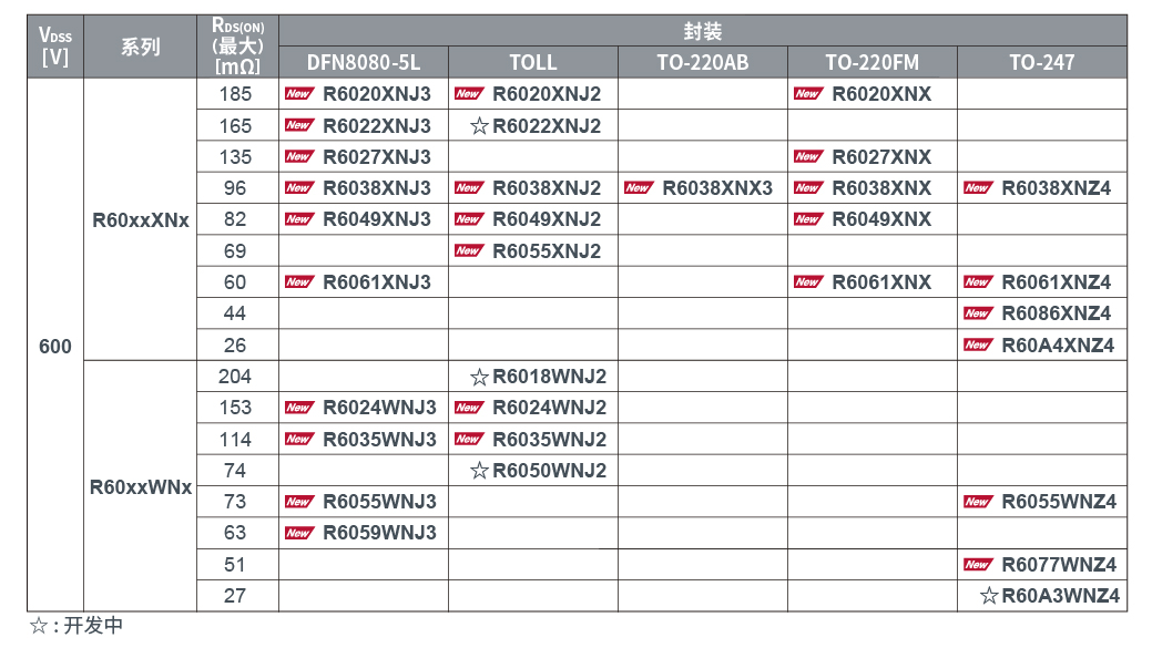

新产品的产品阵容包括“R60xxXNx系列”21款高速开关型产品,以及“R60xxWNx系列”11款具有业界超高速反向恢复特性的PrestoMOS™型产品。从重视兼容性的设计到重视低损耗的设计,客户可根据应用需求选择合适的产品。
新产品已于2026年6月开始逐步量产(样品价格900日元/个,不含税)。网售平台已开始供应TOLL封装产品(型号:R6020XNJ2、R6038XNJ2、R6049XNJ2、R6055XNJ2、R6024WNJ2、R6035WNJ2),电商平台均可购买。
