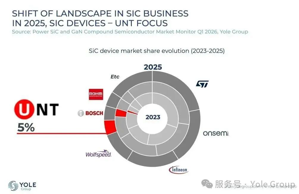

作为国内碳化硅器件出货量领先的厂商,芯联集成在高压功率半导体领域拥有深厚的技术积淀,已完成650V至3300V全电压段SiC MOSFET产品布局,新一代SiC G2.0工艺平台在能效与可靠性上实现进一步突破,8英寸SiC产线已实现大规模化量产。
根据Yole 3月份发布的2025年碳化硅业务排名,芯联集成是中国SiC器件厂商中位居第一的企业,并跻身全球前五。
