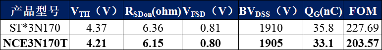

新洁能推出的1500V和1700V 系列功率VDMOS,以1700V、3A左右产品NCE3N170T为例,关键参数较主流国外竞品实测具有更小的导通电阻和更小的栅极电荷,因此代表器件整体开关和导通损耗的FOM(导通电阻X栅极电荷)较竞品低10%左右。
