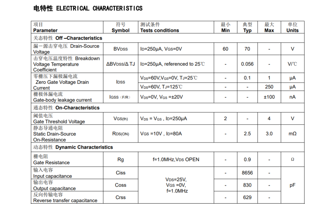

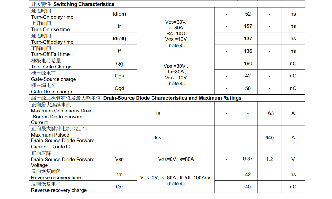

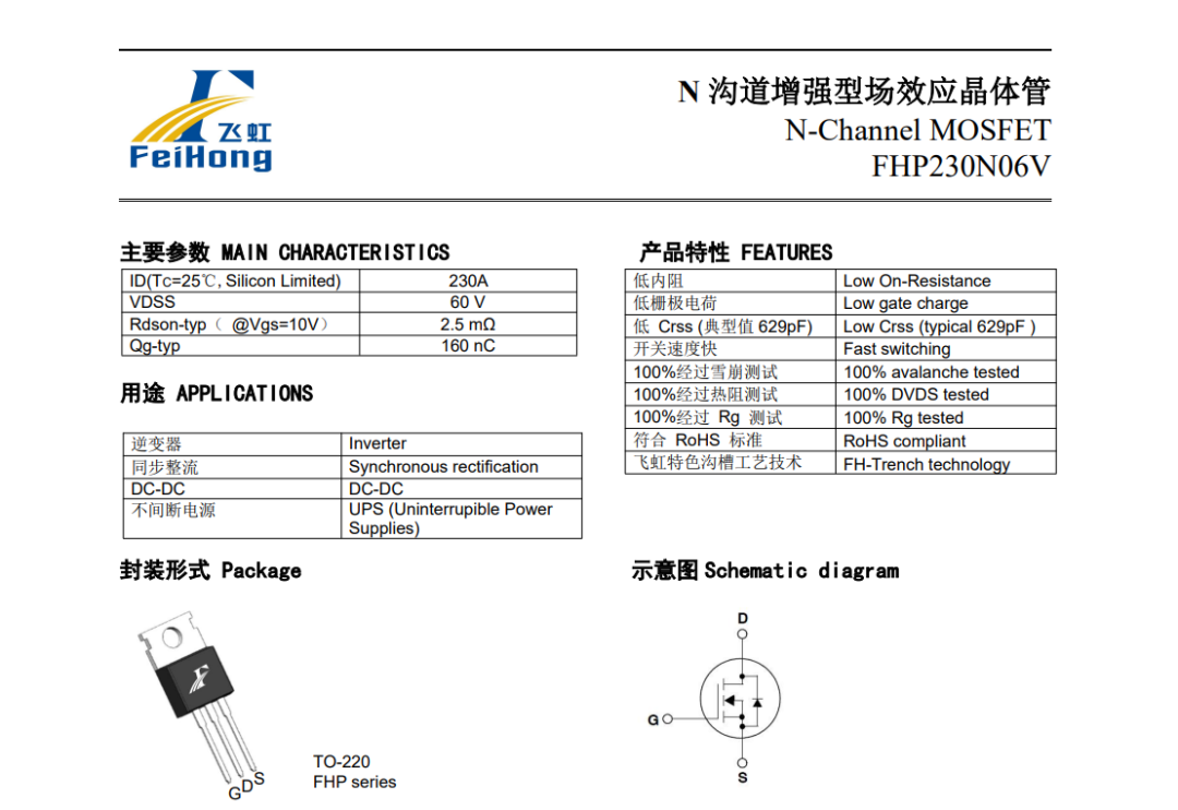

FHP230N06V4在Tc=25℃条件下,漏源电压60V,连续漏极电流达230A(硅极限),脉冲电流更高达640A;导通电阻典型值仅2.5mΩ,最大值3.0mΩ;栅极电荷典型值160nC;结到管壳热阻低至0.48℃/W,耗散功率313W;单脉冲雪崩能量额定值1740mJ(测试值435mJ),工作结温范围-55℃~+175℃。
其中,2.5mΩ的超低导通电阻对比常规4mΩ级别的同类产品优势明显,配合0.48℃/W的低热阻,为逆变级提供了更优的效率表现和散热条件。

优异的参数指标离不开工艺支撑。FHP230N06V4采用飞虹特色沟槽技术(FH-Trench),在元胞密度和沟道结构上进行了深度优化,从而在保持低导通电阻的同时,将栅极电荷控制在较低水平,配合典型值仅629pF的低反向传输电容Crss,器件开关速度更快,尤其适合UPS逆变器中高频SPWM调制的工况。

将FHP230N06V4置于24V蓄电池UPS的实际工况中,2.5mΩ的超低导通电阻意味着在大电流逆变路径上导通损耗被大幅压缩,直接提升整机转换效率;0.48℃/W的低热阻使得同等功率下结温升幅显著降低,可用更小散热器实现同等散热效果;100%雪崩测试保证每颗器件在电网切换、负载突变等场景中具备充足的电压尖峰耐受能力。
除UPS外,FHP230N06V4同样适用于车载高频逆变器、工频逆变器、户外储能电源等各类低损耗、大电流电力电子场景。
