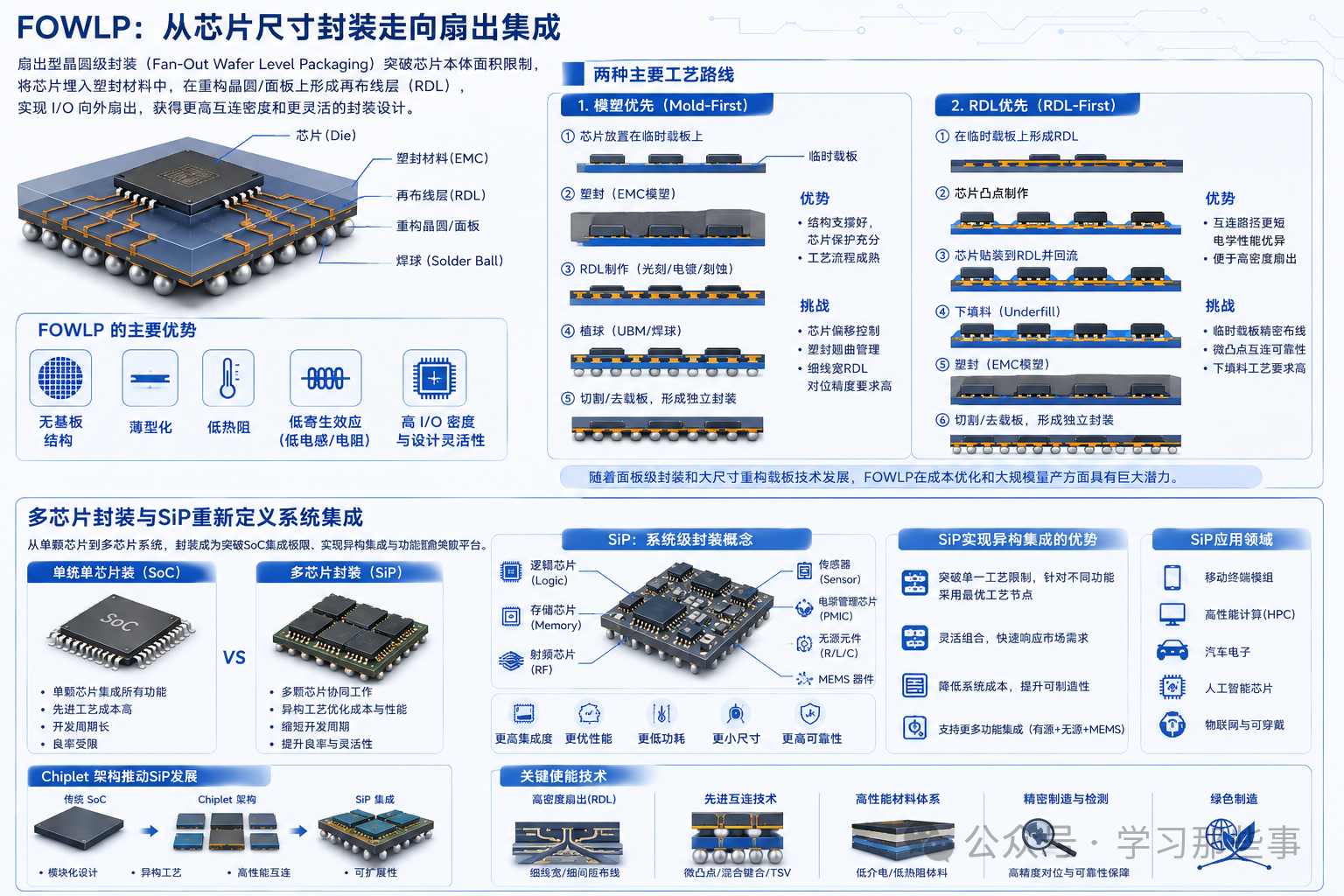

FOWLP:从芯片尺寸封装走向扇出集成
扇出型晶圆级封装是近年来先进封装领域最受关注的技术之一。与传统WLP不同,FOWLP不再受限于芯片本体面积,而是将芯片埋入塑封材料中,再在重构晶圆或面板上形成再布线层。这样,I/O可以从芯片区域向外扩展,从而实现更高互连密度和更灵活的封装设计。
FOWLP的优势主要体现在无基板、薄型化、低热阻和低寄生效应。由于信号通过薄膜金属层直接扇出,不再依赖传统引线键合或大尺寸封装基板,因此其电感和寄生参数更低,非常适合射频、移动通信、毫米波雷达和高性能移动处理器等应用。
目前FOWLP主要有两条工艺路线。一类是“模塑优先”,先将芯片放置在临时载板上并完成塑封,再进行RDL制作;另一类是“RDL优先”,先在临时载板上形成再布线层,再将带凸点芯片组装到RDL上并完成塑封。
两种路线各有优势,也各自面临挑战。模塑优先工艺需要重点解决芯片偏移、翘曲和细线宽RDL对位问题;RDL优先工艺则对临时载板上的精密布线、微凸点互连和下填料工艺提出更高要求。随着面板级封装和大尺寸重构载板技术发展,FOWLP仍有很大的成本优化空间。
多芯片封装与SiP重新定义系统集成
当单颗芯片集成所有功能的成本越来越高时,多芯片集成开始重新获得产业重视。早期MCM已经证明,多颗裸芯片集成在同一基板上可以显著提高系统性能和互连密度,但由于裸芯片测试困难、已知合格芯片成本高、组装良率控制复杂,MCM长期主要应用于军工、航空航天和大型计算机等高端领域。
如今,随着CSP、WLP和KGD测试能力提升,多芯片封装迎来了新的发展机会。系统级封装不再只是简单地把多颗芯片放在一起,而是将逻辑芯片、存储器、射频器件、传感器、无源元件甚至MEMS器件集成为一个完整功能模块。
SiP的价值在于突破SoC的工艺限制。不同功能芯片可以采用最适合自身的工艺节点制造,再通过先进封装实现系统整合。例如逻辑芯片可以采用先进制程,模拟芯片和射频芯片可以采用特色工艺,存储器则使用成熟高良率工艺。相比将所有模块强行集成到同一芯片上的SoC,SiP在成本、开发周期、灵活性和良率方面具有明显优势。
随着Chiplet架构发展,SiP正在从移动终端模组扩展到高性能计算、汽车电子和人工智能芯片领域,成为后摩尔时代系统集成的重要平台。
