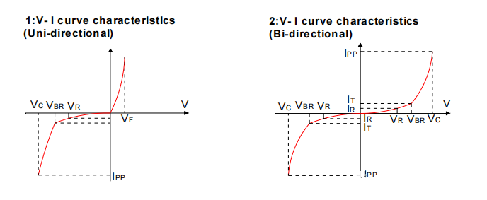

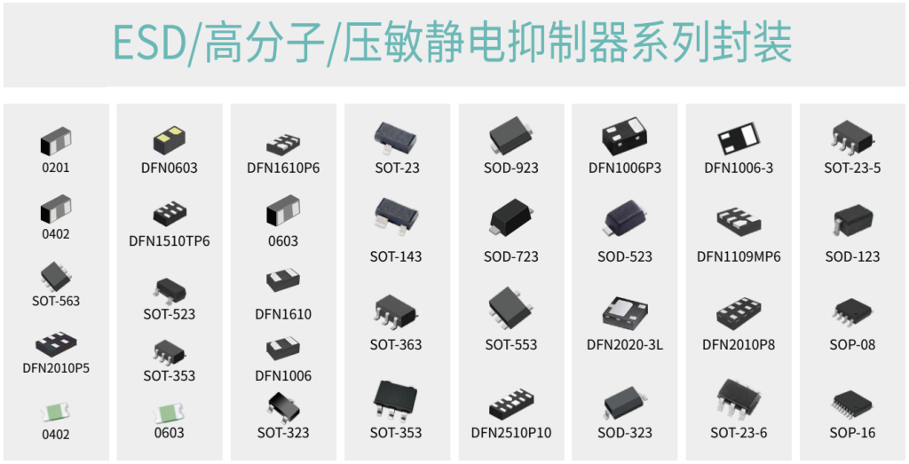

ESD防护第二招 — TVS ESD管
TVS(Transient Voltage Suppressors)二极管,是在齐纳二极管工艺基础上发明的一种新型高效电路保护元器件,亦称TVS管、瞬态电压抑制二极管、瞬变抑制二极管、瞬态电压抑制器、雪崩击穿二极管等,有单向和双向之分。当TVS二极管的两端经受瞬间高能量冲击时,它以ns级的速度把两端间的阻抗值由高阻抗变为低阻抗,以吸收一个瞬间大电流,把它的两端电压箝制在一个预定的数值上,从而保护后面的精密元器件不受瞬态高压尖峰脉冲的冲击。TVS主要关注其反向断态电压,击穿电压,脉冲峰值电流,正向导通电压等。
总之,TVS二极管具有快速响应、高电压容忍能力、低漏电流和可重复使用等特点,使其在电路保护中得到广泛应用。

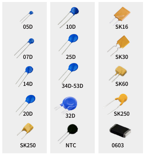

ESD防护第三招 — 压敏电阻
压敏电阻的电阻材料是ZNO,它主要用于抑制过电压保护电路,用来限制电压在安全范围内。当压敏电阻两端电压小于其压敏电压时,压敏电阻相当于几百兆欧姆或更高的数值以上绝缘电阻,当在压敏电阻两端加大于压敏电压的过电压时,压敏电阻的电阻快速下降,从而把电荷快速导走,从而有效保护电路中的其他器件。压敏电阻采用的是物理吸收原理,因此每经过一次ESD防护就伤一次,可谓防护ESD里面的拼命三郎。响应时间一般是us级,比TVS管慢,但是比较便宜。
