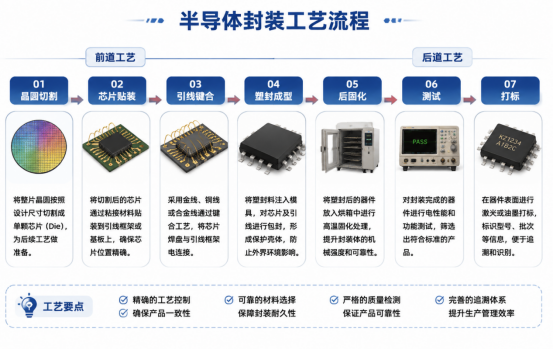

1. 引言:封装可靠性问题的工程背景
在半导体制造体系中,封装承担着芯片保护、电气互连与散热管理等多重功能。
工程实践表明,封装相关失效占器件总失效比例超过40%,主要包括:
  • 键合失效(Bond Failure)
  • 焊点开裂(Solder Crack)
  • 界面剥离(Delamination)
因此,建立标准化的可靠性测试方法,对封装结构进行量化评估,是器件设计与工艺优化的重要基础。

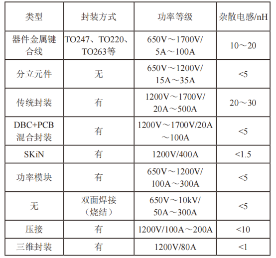

2.4 热管理
功率器件中,封装结构同时承担散热路径设计,其热阻性能直接影响芯片结温。

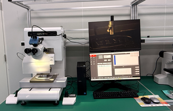

5. 机械力学测试与推拉力测试应用
机械测试主要用于评估封装内部互连结构的力学强度。
5.1 金球剪切测试(Ball Shear)
通过水平剪切力作用于焊球,用于评估键合界面结合强度及IMC层质量。
5.2 芯片剪切测试(Die Shear)
对芯片侧向施加剪切力,用于评估芯片与基板之间的粘接强度。
5.3 引线拉力测试(Wire Pull)
通过垂直拉力作用于键合引线,用于分析键合点强度及失效模式。
6. 推拉力测试在封装可靠性中的作用
推拉力测试通过对微小尺度互连结构施加载荷,实现对键合界面强度的量化评估。
其主要作用包括:
  • 评估键合工艺稳定性
  • 识别潜在界面缺陷
  • 支持工艺参数优化
  • 用于失效分析(Failure Analysis)
因此,该方法已成为半导体封装可靠性验证中的关键测试手段之一。
