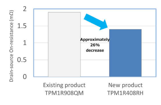

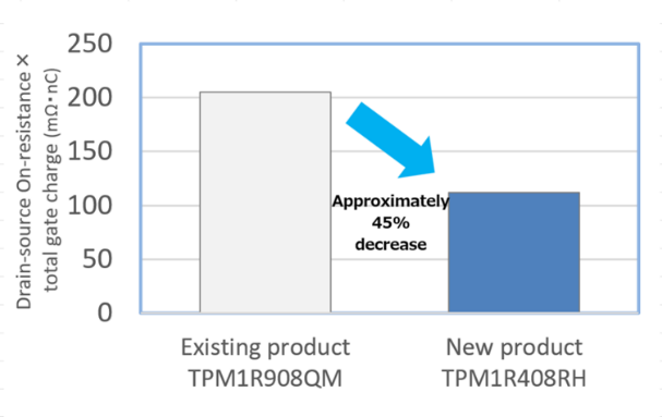

TPM1R408RH采用优化的器件结构,实现了1.4mΩ(最大值)[2]的漏源导通电阻,与采用上一代U-MOS X-H工艺制造的东芝80V产品“TPM1R908QM”相比降低约26%。此外,该产品还改善漏源导通电阻(RDS(ON))与总栅极电荷(Qg)之间的平衡,相较于TPM1R908QM,品质因数RDS(ON)×Qg约降低45%。这些特性达到了业界领先[3]水平的低功耗损耗表现。

图1. 漏源导通电阻的降低(与东芝产品比较)

图2. 漏源导通电阻×总栅极电荷的降低(与东芝产品比较)

· 低漏源导通电阻×总栅极电荷:RDS(ON)×Qg=1.4mΩ×80nC=112mΩ・nC(约比TPM1R908QM的1.9mΩ×108nC=205.2mΩ・nC低45%)

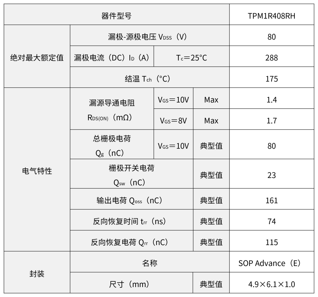

主要规格
(除非另有说明,Ta=25°C)
