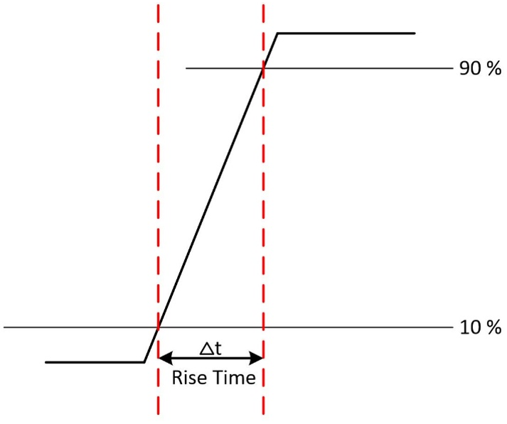

在电子世界,这个指标有一个完全对应的参数—信号的上升时间,它衡量的是一个信号(通常是电压或电流)从低电平“跳变”到高电平的快慢,专业上,我们特指信号从最终值的10%上升到90% 所需要的时间。

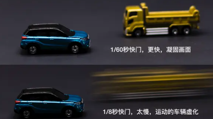

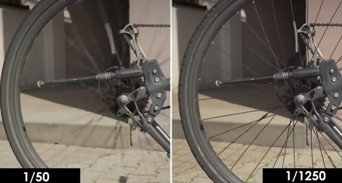

我们回想开头,为什么用专业的高速相机就可以清晰定格赛车飞驰瞬间,而用普通手机拍摄就可能是模糊一片,缺少细节?简单说,这个和相机设备的快门速度有关,也即拍一张照片曝光所需要的时间,赛车越快,所需的快门时间就必须越短。通常手机的快门时间在1/100秒左右,而若想冻结大多数赛车动作,至少需要快门时间低至1/1000秒的专业相机。
更低的快门时间意味着更易捕捉到高速运动的清晰影像,而更长的快门时间则会让快速运动的物体变的模糊,只留下一道拖影。
下图是简单来看不同快门速度拍照的例子:

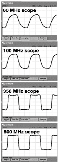

如果是数字信号,系统时钟信号通常是示波器需要捕捉的最高频率的信号,而要正常还原波形,所需示波器的带宽至少是它的3~5倍,如果带宽太低,示波器不能捕捉真实的高频变化,波形的边沿会降慢,细节会丢失。
下图是用不同带宽的示波器捕捉的100MHz方波信号例子,当我们使用60MHz带宽的示波器时,就仿佛在赛场上用老爷车的码表来测速,完全看不到方波的直角边沿,而是缓慢、圆滑的近似正弦波波形。直到用到350MHz带宽的示波器时,能开始上升沿和下降沿变得比较陡峭,开始接近信号的真实形状,而用到500MHz带宽时,上升沿和下降沿非常陡峭,所有细节一览无余,几乎就是信号原本的样子。

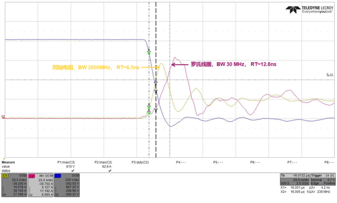

下图是以SiC器件测试为例,在同一个系统中用两种不同带宽的电流探头来同时测量SiC器件在开通瞬间的电流信号,所用的示波器带宽为350MHz。
MOSFET
可以看到,相比于2000MHz的同轴电阻,用30MHz的罗氏线圈测试时,由于带宽不足,表观上升时间被拉长,罗氏线圈最多能显示接近其极限的信号频率(0.35/12.6ns ≈ 27.8MHz),而实际信号的频率可能达到近54MHz(0.35/6.5ns ≈ 53.8MHz)。可见,即使用上了高带宽的示波器,仍不能掉以轻心,如果测试探头没有满足带宽要求,你看到的只是设备的极限,而非SiC器件的极限。
