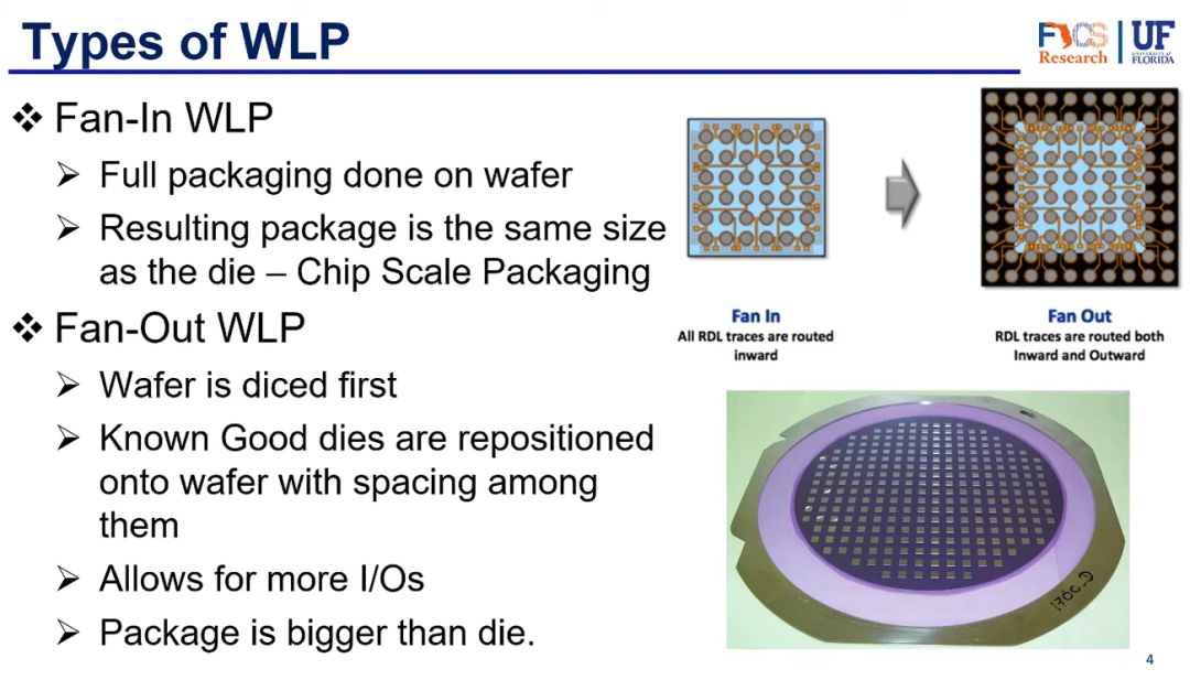

由于“裸片本身就是封装”,它可以非常薄、面积很小;又因为互连很短,不需要金线键合(Gold Wire Bond,用金线连接裸片和封装引脚的方式),性能和可靠性也更好。晶圆级封装分Fan-In和Fan-Out。Fan-In最简单,所有封装步骤都在晶圆上完成,封装尺寸等于裸片尺寸,是最典型的芯片级封装(Chip Scale Package,封装尺寸接近芯片本体尺寸的封装)。但它的输入输出数量受裸片面积限制。
晶圆级封装
Fan-Out则先切割晶圆,筛选已知良品裸片(Known Good Die/KGD,电性测试确认可用的裸片),再把这些裸片重新放到载板上,并在裸片之间留出间距,用模塑材料重构成晶圆。这样裸片周围多了空间,可放更多连接和功能。Fan-Out里更常见的是正面朝下、先模塑路线,因为裸片能更直接接触RDL和焊球。

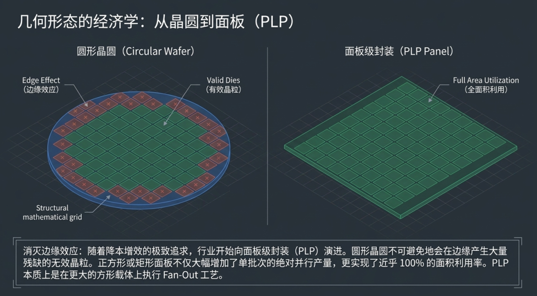

再往后是面板级封装,它与Fan-Out晶圆级封装相似,但把圆形晶圆换成更大的方形面板,一批能做更多封装,也减少圆形边缘浪费。不过,面板级封装还不成熟,尺寸、设备和流程尚未统一,裸片位移(Die Shift,裸片在模塑或热过程中偏离目标位置)和翘曲(Warpage,晶圆或面板发生弯曲变形)也更难控制。

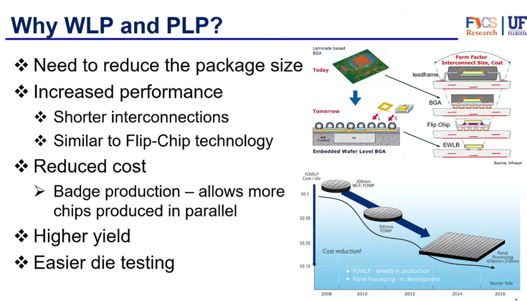

为什么需要晶圆级和面板级封装
今天的学习资料讨论晶圆级封装和面板级封装。这是一个与行业未来前景相关的话题。
首先要回答的是:为什么需要晶圆级封装和面板级封装?
和封装行业中的多数技术演进一样,其中一个重要驱动力是缩小尺寸。晶圆级封装是目前做到的最小封装之一。与传统带引线框架的封装、球栅阵列(BGA/Ball Grid Array,底部用焊球阵列连接电路板的封装)和倒装芯片(Flip Chip,把芯片翻转后用焊球连接基板的方式)相比,晶圆级封装甚至更小,因为它实际上没有传统意义上的封装,裸片本身就是封装。
这类封装也能提升性能,因为它的互连非常短,类似倒装芯片。它不需要金属线,只需要通过焊球把裸片连接到输出端。
这类封装还很有吸引力,因为可以降低成本。原因是封装在晶圆仍保持晶圆形态时就完成,允许批量生产,也就是可以并行生产更多芯片。总体上,这会带来更高良率(Yield,合格产品占总产品的比例)和更低成本。
最后,这类封装也更容易测试。传统封装中,通常先在晶圆上对封装或裸片进行测试,之后切割和封装可能导致裸片受损,因此封装后还要再次测试。但晶圆级封装是在裸片仍位于晶圆上时完成封装,因此只需要测试一次,节省时间,也更有效率。

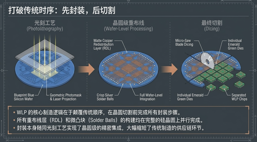

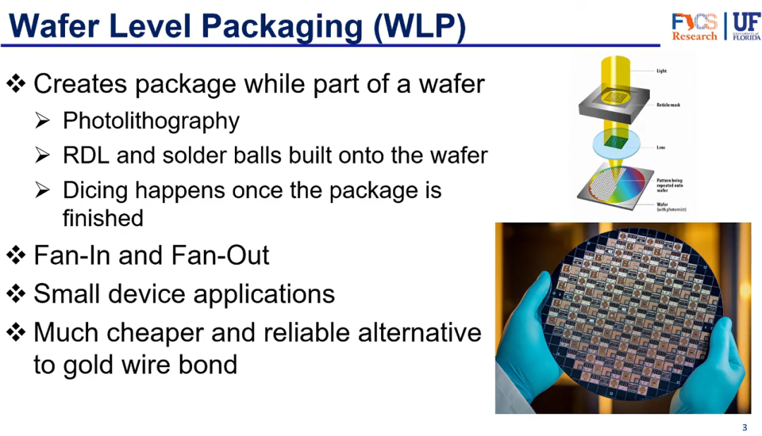

晶圆级封装是什么
晶圆级封装是在芯片仍是晶圆一部分时,把封装制作出来。
当晶圆制造完成后,需要进行光刻(Photolithography,用光和掩膜把图案转移到光敏材料上的工艺)。光刻的基本过程是:用光敏涂层覆盖裸片,然后通过光和带有掩膜的电路图案,把电路投影到光敏涂层上,基本上就是把电路印到硅上。
之后去除涂层,就会得到所需电路,也就是掩膜中的电路图案已经被印到晶圆上。这些都是相当标准的流程。
晶圆级封装
区别从这里开始。晶圆级封装不会先切割晶圆,再对每个裸片单独封装,而是直接在晶圆上制作RDL,并在晶圆上放置焊球。换句话说,RDL、焊球和所有相关结构都直接建立在晶圆表面。封装完成之后,才进行切割。此时,这些封装基本上已经可以直接使用。
晶圆级封装主要有两种类型:Fan-In和Fan-Out。Fan-In是可以做到的最小封装;Fan-Out尺寸稍大,但支持更多应用,提供更多输入和输出。
晶圆级封装适用小型设备,例如手机、相机、图像传感器等需要非常小尺寸封装的产品。这些封装非常薄,占用面积也非常小。同时,与金线键合相比,它们通常是更便宜、更可靠的替代方案。对于晶圆级封装来说,引线键合已经不再需要。
Fan-In:裸片尺寸等于封装尺寸
Fan-In是更简单的晶圆级封装形式。完整封装从开始到结束都在晶圆上完成,所有步骤都发生在晶圆上。最终裸片尺寸会和封装尺寸相同,这意味着它是真正意义上的芯片级封装。裸片占据封装面积的100%,上面只有RDL和焊球,这就是整个封装。
Fan-In的优点是封装极小,但由于封装面积等于裸片面积,输入输出的扩展空间也受限。
晶圆级封装
Fan-Out:重构晶圆带来更多连接空间
Fan-Out晶圆级封装的流程更复杂。首先,晶圆会先被切割;然后,那些确认良好的裸片,也就是已知良品裸片,会被重新放置到一片晶圆上,并且裸片之间留出间距。
这些裸片被重新定位并彼此分开,然后继续进行制造流程。这样做可以为裸片周围提供更多空间。即使裸片尺寸相同,Fan-Out结构会在裸片之间加入模塑材料,从而提供额外区域,允许更多输入和输出,也带来更多整体功能。
Fan-Out目前是行业中更受欢迎、也正在持续发展的趋势。不过,在这种情况下,它不是真正的芯片级封装,因为封装尺寸大于裸片尺寸。

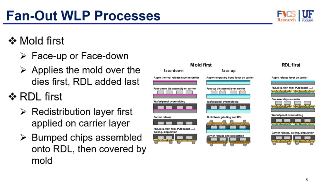

Fan-Out的两种路线:先模塑与先RDL
Fan-Out通常需要先切割裸片,然后重新构建模塑结构。这里有两种方法:先模塑和先RDL。
先模塑(Mold First,先放置裸片并模塑,再制作重布线层的流程),顾名思义,就是先放置裸片,然后用模塑材料覆盖它们,之后再在上面构建RDL。
先模塑还可以分为正面朝上和正面朝下两种方式。正面朝下总体上性能更高,因为裸片会直接接触RDL和焊球。相比之下,若采用正面朝上,裸片和RDL之间会存在一定间隔,这个间隔需要被覆盖,可能导致性能稍慢。因此,正面朝下似乎是更受欢迎的组装方式。先RDL(RDL First,先在载板上形成重布线层再放置裸片的流程)则是在放置裸片之前,先在载板上构建RDL。之后再把裸片放到RDL上,并用模塑材料覆盖它们。总体来说,正面朝下、先模塑是更受欢迎的组装方法。

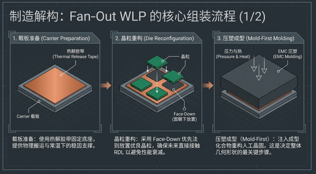

Fan-Out正面朝下先模塑流程

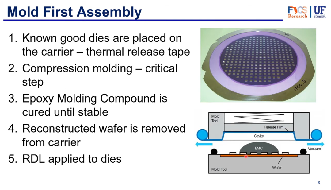

首先,在确认哪些是良品裸片之后,需要把它们放到载板(Carrier,用于临时承载裸片和封装结构的支撑板)上。这个载板也会覆盖一层热释放胶带(Thermal Release Tape,加热后降低黏着力以便释放载板的胶带)。裸片放置在胶带上,胶带会确保裸片保持在应该的位置,不会因搬运或其他过程移动。
当模塑发生时,温度升高,热释放胶带在加热后不再粘住这些裸片,这样载板之后就可以被释放。
晶圆级封装
裸片放到正确位置后,接下来进行压缩模塑(Compression Molding,用压力和热量让模塑料覆盖裸片并形成结构的工艺)。EMC(Epoxy Molding Compound,环氧模塑料)被放入结构中,然后通过压力和一定热量,使模塑材料适应结构并覆盖裸片,从而重建晶圆。
这是整个流程中最关键的一步。模塑材料的位置和成型情况,基本上会决定整个重构晶圆的几何形状。如果这一步出问题,整片晶圆都可能受损,或在后续步骤中遇到挑战。
随后,模塑材料需要固化,直到稳定并变成固体,达到可以移除载板的状态。然后,带胶带的载板会被移除,剩下的是一片带有已知良品裸片的重构晶圆,而且这些裸片之间留有一定间距。最后,在晶圆移除载板之后,制作RDL并放置焊球。这样封装就完成了,之后只需要切割并出货。

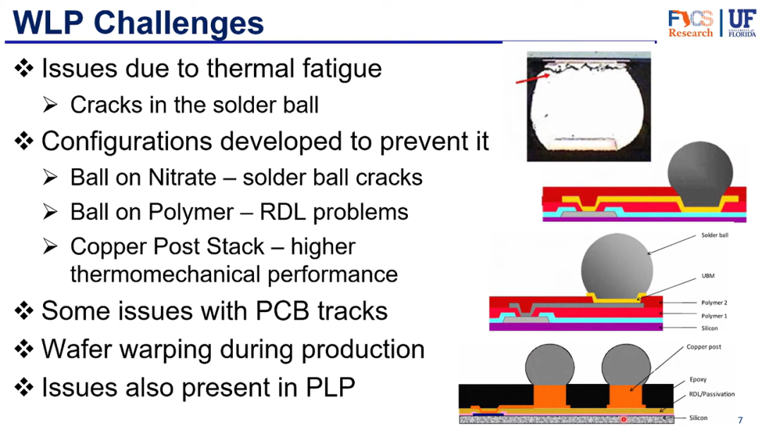

晶圆级封装是一种较新的技术,因此伴随一些挑战。最大挑战之一是热疲劳(Thermal Fatigue,反复温度变化导致材料或连接结构疲劳损伤的现象)。温度变化会因为热膨胀系数(CTE/Coefficient of Thermal Expansion,材料受热后尺寸变化程度)不匹配,最终导致焊球出现裂纹,进而引发失效。
晶圆级封装
传统方法是“焊球在氮化物上”,但这种方式仍可能在焊球中产生裂纹。因此,人们尝试把焊球放在聚合物上,通过几层聚合物吸收由热膨胀系数不匹配产生的应力。问题是,这种应力可能影响RDL,并在那里引发问题。
另一种更成功的方法是铜柱堆叠(Copper Pillar Stack,用铜柱连接焊球和RDL以改善热机械性能的结构)。这种方法会放置铜柱,用来连接焊球和RDL。在这些方法中,它具有最高的热机械性能。
晶圆级封装
另一个问题是,对于晶圆级封装来说,PCB(Printed Circuit Board,印刷电路板)几乎成了封装的一部分。因为它没有封装基板,裸片就像直接接触PCB一样。因此,PCB和裸片之间的热膨胀系数不匹配,可能导致PCB走线出现问题。这个问题可通过特定方式布设PCB走线,或选择热膨胀系数更接近裸片材料的PCB材料来缓解。
此外,晶圆可能在模塑过程中发生翘曲,裸片也可能因为模塑发生位移。这些问题在晶圆级封装中不像面板级封装中那么严重,但仍然需要考虑和处理。

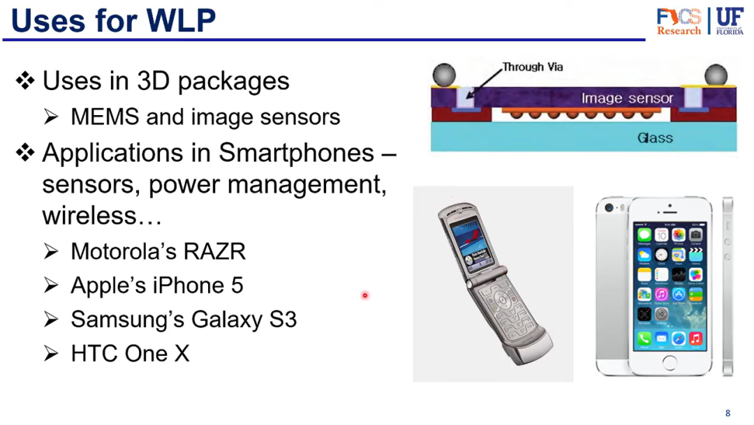

晶圆级封装的主要用途包括3D封装(3D Packaging,通过垂直堆叠等方式提高功能密度的封装)、MEMS(Micro-Electro-Mechanical Systems,微机电系统)、图像传感器等。它们也广泛用于智能手机、传感器、电源管理和无线应用。
这方面较早的例子之一是Motorola Razr。正是由于采用晶圆级封装技术,它成为当时最薄的手机。之后,这项技术也被用于Apple iPhone 5、Samsung Galaxy S3和HTC的一些手机。因此,它越来越受欢迎,并被大量用于移动设备。

面板级封装最大的优势是可以并行制造更多封装。每一个批次可以制造更多封装,因此成本可以显著下降。同时,它还消除了边缘效应。因为面板是方形的,不再像圆形晶圆那样,在边缘有一些不能使用的裸片位置。面板上的所有裸片位置实际上都可以使用。

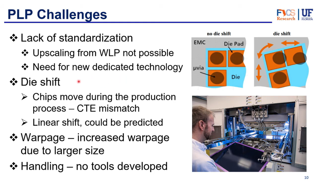

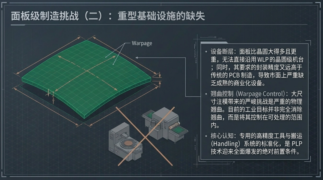

面板级封装的关键难点在于,它是一项新技术,相关技术仍在开发中,机械设备和基础设施还没有真正标准化。因此,目前还没有在商业层面非常成熟、随处可用的机器来制造这些产品。行业仍在努力弄清楚如何推进。面板尺寸也还没有统一标准。
面板级封装面临晶圆级封装已有的问题,同时还额外面临缺乏标准化等问题。晶圆级封装的放大不能直接照搬到面板级封装,因为面板尺寸大得多,也更重,机器不能以完全相同方式工作。它也不完全等同于PCB制造,因此不能直接使用PCB制造方式。若想让面板级封装工艺标准化并提高效率,需要新的专用技术。
晶圆级封装
另一个问题是裸片位移。在面板级封装中,这个问题比晶圆级封装更严重。模塑和生产过程中,由于热膨胀系数不匹配,裸片可能从原本设计的位置偏移。资料指出,这种位移通常是线性位移,并发生在模塑过程中。理论上,如果能预测裸片会移动多少,就可以预先把裸片放在一个“看似错误”的位置,使它们在位移后最终落在正确位置。
晶圆级封装
面板级封装还会遇到翘曲问题。由于面板尺寸比晶圆更大,翘曲可能更加明显。目标不是完全消除翘曲,而是尽量控制它。如果能够控制并预测翘曲量,它就不应成为太大问题。
最后,搬运也是主要关注点。目前还没有足够成熟的工具来处理这些大尺寸面板,不过这些工具会随时间发展而出现。

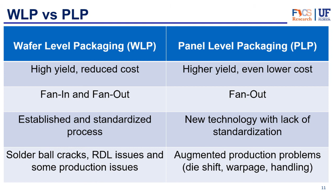

晶圆级封装与面板级封装对比

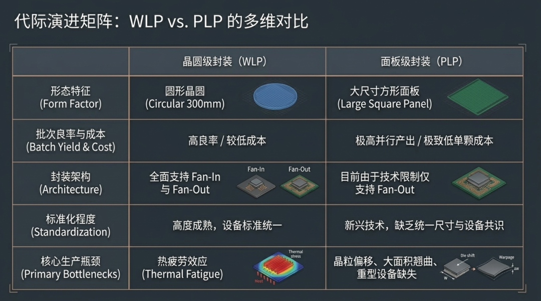

晶圆级封装具有高良率和较低成本,而面板级封装在此基础上又推进一步。它每个批次可以放入更多裸片,因此良率更高,成本更低。
晶圆级封装可以有Fan-In和Fan-Out。晶圆级封装可以实现芯片级封装,而面板级封装目前只做Fan-Out,还没有Fan-In面板级封装。
晶圆级封装
晶圆级封装已经建立起来,并拥有标准流程;面板级封装仍然较新,行业还在摸索它到底该如何运作。
从主要问题看,晶圆级封装会受到热疲劳影响,可能出现焊球裂纹或RDL问题,有时也会有生产问题。但由于工艺已较标准化,这些问题通常能够受到控制。面板级封装的生产问题更严重,不仅因为尚未标准化,也因为尺寸更大,一些问题会被放大。

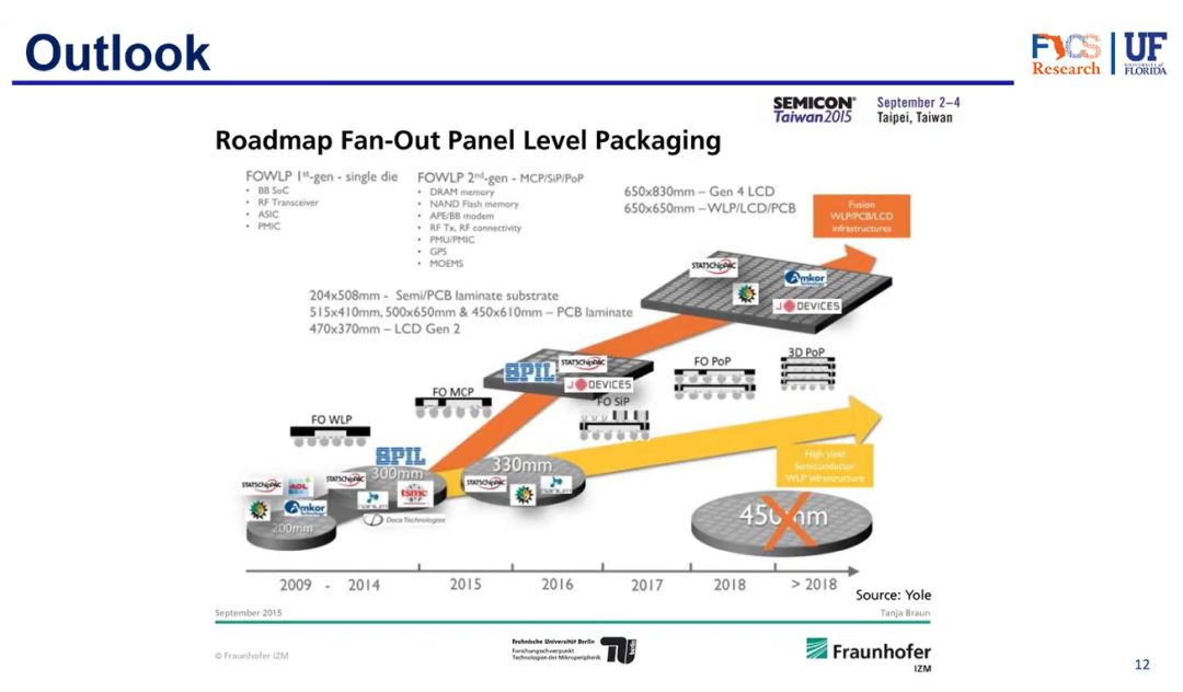

未来发展方向

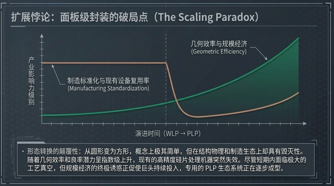

过去,行业已有晶圆级封装。随后,为了容纳更多裸片、降低成本、提高良率,封装制造面积不断增加。大约在2015年到2016年前后,一些面板级封装开始出现,看起来像是未来方向。
不过,面板级封装距离完全成熟还很远。目前它还不是标准流程,仍在探索中。因此,晶圆级封装目前更可靠,良率更高,也拥有更多专用技术;而面板级封装似乎是更远期的发展方向。
一些公司已经在做面板级封装,也在对其进行投资。未来如果设备、流程和标准逐步成熟,行业可能会有更多选择,也可能形成更可靠的方法来真正实现这项技术。
