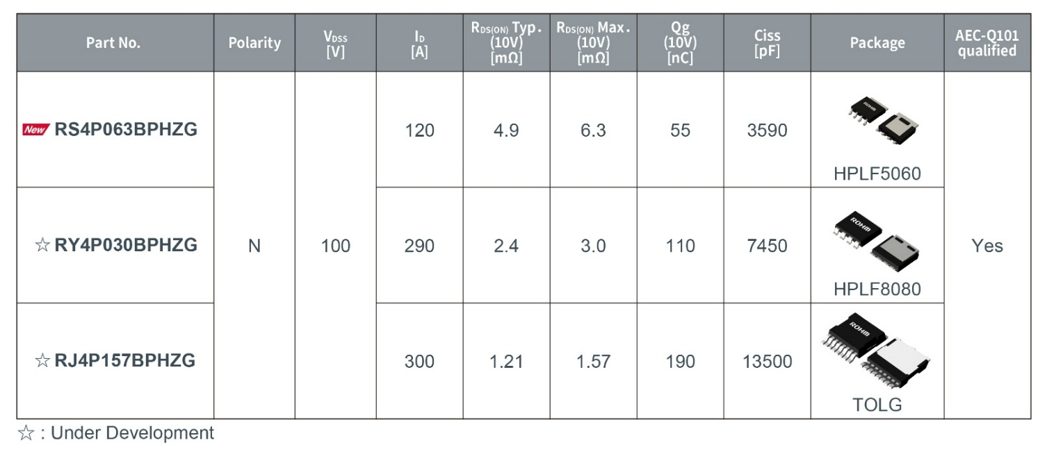

ROHM(罗姆半导体)宣布,面向车载安全功能和保护电路开发出100V耐压MOSFET“RS4P063BPHZG”。
罗姆
近年来,随着汽车电子化的发展,要求车载系统能够满足高电压和高电流的需求。尤其是在安全功能和保护电路中,异常或紧急状态下会产生瞬时高功率负载,因此用来驱动的MOSFET需要具备更宽的SOA范围。迄今为止,ROHM面向AI服务器和工业设备电源,已经推出了以Wide-SOA为特色的产品系列,并已被全球云平台企业选为推荐器件,积累了丰富的实际应用业绩。此次,基于这些技术优势和经验积累,ROHM又开发出了适用于车载领域的新产品。
新产品是一款采用车载应用中5060标准封装尺寸的MOSFET,在很宽的电压范围内实现了业界超宽的SOA*1范围(Wide-SOA)。通过可抑制二次击穿*2的设计,与同等尺寸的普通产品相比,实现了约5倍的SOA范围(条件:VDS=100V、PW=100μs)。这将非常有助于提高会产生瞬时高功率负载的车载应用(如安全气囊用气体发生器点火电路、安全带预紧器的驱动电路等)的可靠性。另外,新产品采用标准的5060尺寸封装,易于在现有布局基础上探讨替换,有助于减少因设计变更带来的工时和成本增加。
新产品已于2026年6月开始量产(样品价格:450日元/个,不含税),并支持网售,用户可通过电商平台购买。此外,ROHM官网还提供设计模型和各种工具,助力用户快速进行电路评估。
罗姆
ROHM面向车载应用,也已着手开发HPLF8080封装(8.0 × 8.0mm)和TOLG(TO-Leaded with Gullwing)封装(9.9 × 11.7mm)等支持Wide-SOA的MOSFET产品。未来,ROHM将继续扩充面向车载安全功能与保护电路的产品阵容。
