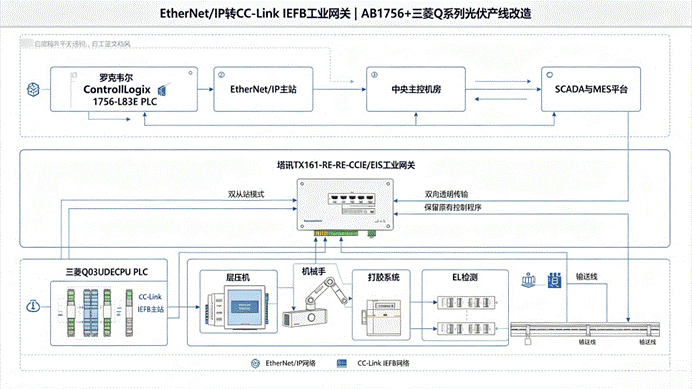

(2)系统组网架构
ControlLogix机架以太网模块接入机房核心交换机,网线对接TX161网关的EtherNet/IP接口,网关被ControlLogix识别为标准I/O Adapter从站,分配固定IP与输入输出映像区;三菱Q系列CC-Link IEFB通讯模块接入产线本地交换机,交换机连接网关CCIE接口,网关占用CC-Link IEFB总线1个逻辑站号,作为远程从站被三菱主站轮询读写。两条总线网络物理隔离,网关内部完成EtherNet/IP报文解析、数据提取、CC-Link IEFB报文封装转发,反向上行数据执行逆向解析流程,物理网络不会互相干扰,杜绝网络风暴跨链路扩散风险。

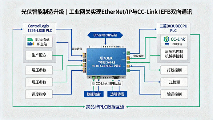

(3)网关数据映射方案
依托塔讯配置软件划分双向数据区域:下行链路(总控→现场三菱PLC)分配输出字节300Byte,传输组件配方参数、产线总启停指令、急停联锁信号、节拍同步指令;上行链路(三菱→总控ControlLogix)分配输入字节260Byte,上传层压实时压力、腔体温度曲线、机械手位置坐标、设备故障代码、EL检测良品 / 不良品信号、组件计数数据。网关内置数据采集器支持毫秒级数据采样,缓存本地1个月历史数据,网络波动断连时不会丢失工艺数据,恢复通讯后自动批量补传至SCADA与工业物联网平台。整套方案仅在原有PLC程序中增加简易通讯读写子程序,原有运动控制、层压温控核心程序完全保留,改造风险极低,整套网关硬件投入仅为原装通讯模块方案的20%左右,经济性优势显著。
