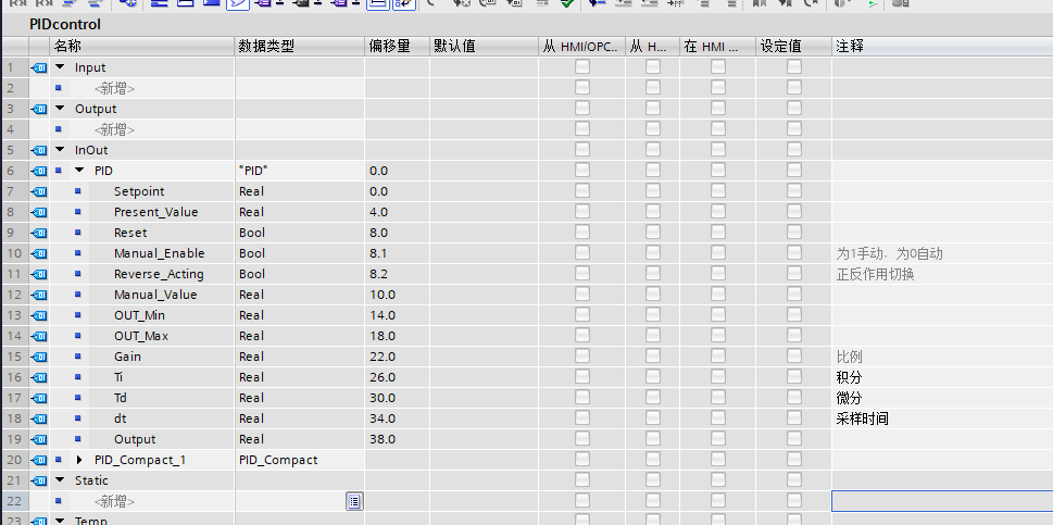

1. 结构化数据接口(InOut参数)

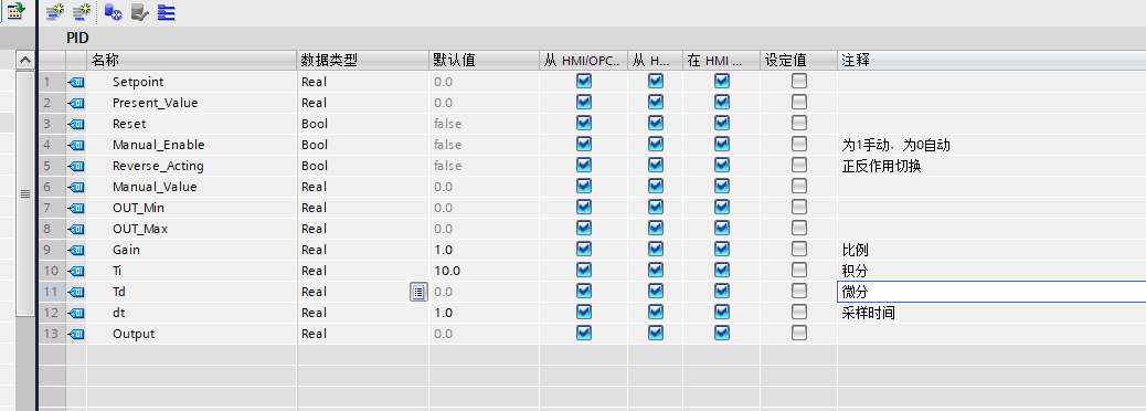

新建全局自定义结构体 PID_Struct,将PID回路所有外部交互参数归集于一身:设定值(SP)、过程值(PV)、P/I/D参数、采样周期、输出限幅(高/低)、手动输出值、正反作用标识及手自动切换开关。
此设计将零散变量转化为数据对象,为HMI组态与全局数据管理奠定基础。

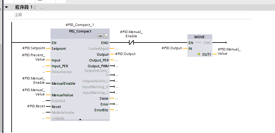

参数映射层:将自定义结构体变量一一映射至原生PID_Compact块引脚,屏蔽底层复杂接口。
核心功能层:

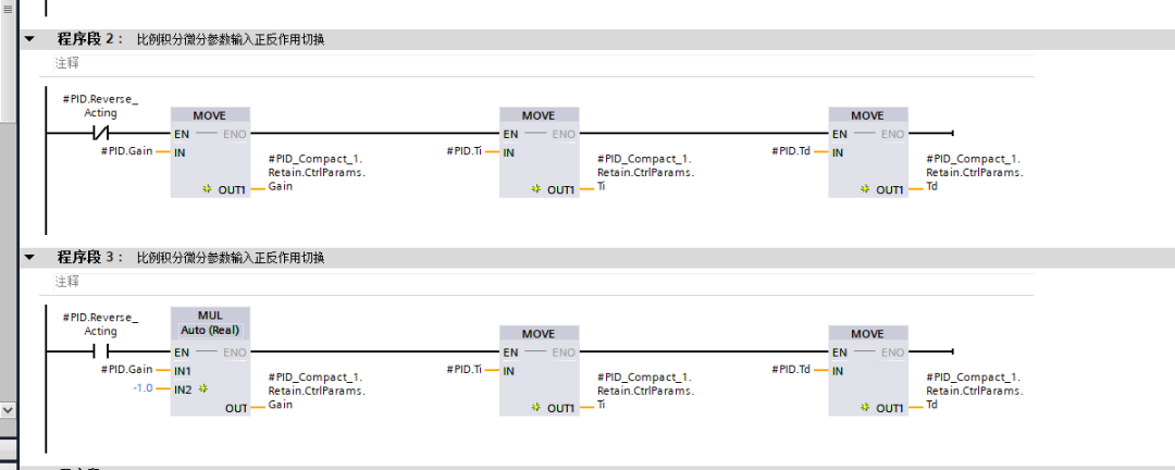

正反作用智能切换:通过布尔变量Reverse_Acting控制比例增益符号(乘以±1),适应加热/冷却、正/反作用阀门等不同工况;
无扰切换算法:切入手动模式时,输出值自动跟踪当前PID运算结果,确保模式切换瞬间无跳变扰动;

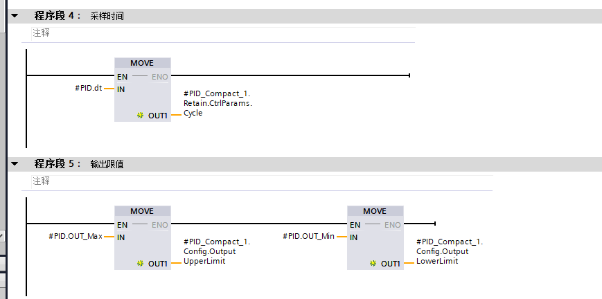

实时参数下发:采样周期、输出限幅、PID三参数支持外部随时写入并即时生效。

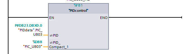

全局共享DB(如DB23):存放结构体变量,专用于PLC与HMI交互;
独立背景DB(如DB25,DB27…):每个回路拥有独立实例,保存PID内部运算中间变量与状态。
