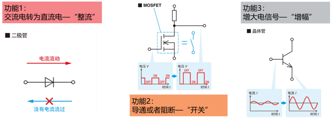

功率器件的核心原理,是通过微小控制信号,利用PN结或场效应机制,实现对高电压、大电流的高效开关与电能变化。从功能角度看,功率器件本质上是一种电力开关,通常工作在关断或开通两种状态,以实现对电压、电流、频率及相位等电参量的调控。
在实际应用中,单个器件往往无法独立完成复杂的能量变换功能,通常需要按照特定电路拓扑进行组合,例如半桥、全桥、三相桥、PFC、LLC、Buck、Boost 等结构,以满足不同场景下的系统需求。
MOSFET
功率器件功能示意图

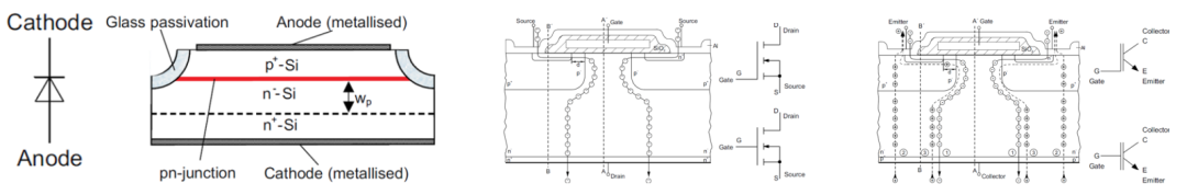

功率二极管、功率MOSFET、IGBT符号及结构示意图

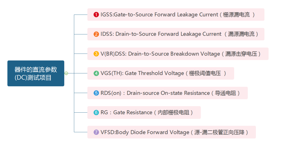

3. 直流(静态)参数测试
典型的MOSFET器件静态参数测试项目包括:IGSS(栅源极漏电流)、IDSS(漏源极漏电流)、V(BR)DSS(漏源极击穿电压)、VGS(th)(栅极阈值电压)、RDS(on)(导通电阻)、RG(内部栅极电阻)、VFSD(体二极管正向压降)等。这些参数主要反映器件在稳态工作条件下的阻断能力、导通能力和工艺一致性。

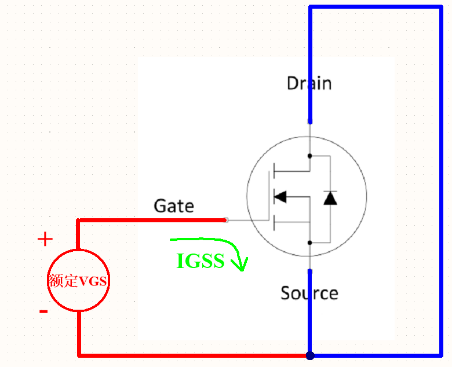

01IGSS-栅源极漏电流测试
MOSFET
定义:
器件关断时,在规定VGS电压下,栅极G与源极S之间的漏电流。
测试方法:
将MOS管漏极D与源极S短接,使VDS=0,在G、S之间施加额定正向电压VGS,测量栅极漏电流IGSS,通常为nA级。
MOSFET
测试目的:
① 评估栅极氧化层的完整性与潜在缺陷情况;
② 检测器件ESD/过压应力可靠性。

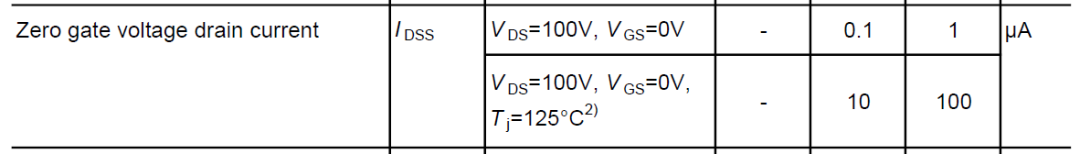

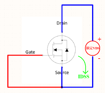

02IDSS-漏源极漏电流测试
MOSFET
定义:
器件关断时,在规定VDS电压下,漏极D与源极S之间的漏电流。
测试方法:
将栅极G与源极S短接,使VGS=0,在D、S之间施加额定正电压VDS,测量漏极漏电流IDSS,该参数通常为μA级,并具有正温度系数。
MOSFET
测试目的:
①评估关断损耗和待机功耗;
②检测PN结漏电与表面漏电缺陷;
③用于高温条件下的可靠性筛查。

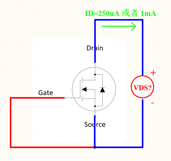

03V(BR)DSS-漏源极击穿电压测试
MOSFET
定义:
在特定温度下,当G、S短接且流过漏极的电流ID达到规定值时,对应的漏源电压,亦称雪崩击穿电压。
测试方法:
将G、S短接,缓慢升高VDS,当漏极电流ID增加到规定值(如250uA或1mA)时,DS间对应的电压即为V(BR)DSS,该参数通常具有正温度系数。
MOSFET
测试目的:
①验证器件耐压能力以及工艺和边缘终端质量;
②筛除早期击穿和边缘缺陷器件;
③为系统浪涌裕量设计提供依据。

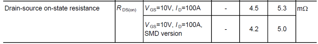

05RDS(ON)-导通电阻测试:
MOSFET
定义:
在规定VGS、ID和温度条件下,MOSFET导通时的等效电阻,通常具有正温度系数。
测试方法:
①在G、S之间施加电压VGS,确保器件完全导通;
②在D、S间施加恒定电流ID;
③测量D、S间导通压降VDS;
④根据欧姆定律公式 RDS(ON)=VDS/ID ,计算导通电阻。
MOSFET
测试目的:
①评估导通损耗、效率与发热;
②对器件进行一致性筛选。

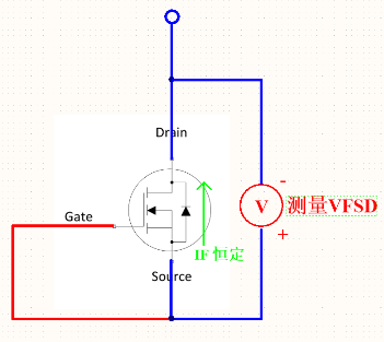

06VFSD-体二极管正向压降测试
MOSFET
定义:
MOSFET内部寄生体二极管导通时,在规定电流IF下的正向压降。
测试方法:
①将G、S短接;
②在D、S之间施加额定反相电流IF,使体二极管正向导通;
③测量S、D之间电压,即寄生二极管的正向导通压降VSD。
MOSFET
测试目的:
①评估二极管损耗与发热情况;
②比较不同器件在反向导通场景下的效率表现

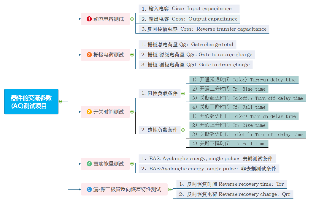

4. 交流(动态)参数测试
相较于静态参数,动态参数更能反映器件在实际电源、电机驱动和变换器应用中的行为特征。MOSFET动态参数测试项目包括:动态电容测试、栅极电荷测试、开关时间测试、雪崩能量测试、二极管反向恢复特性测试等。
MOSFET
MOSFET动态参数测试项目

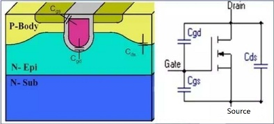

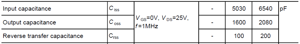

01动态(寄生)电容测试:
MOSFET
定义:
MOSFET内部主要包含三个寄生电容:
MOSFET
①栅源电容Cgs;
②栅漏电容Cgd,也称反向传输电容或米勒电容;
③漏源电容Cds。
动态电容测试通常包括:
①输入电容:Ciss=Cgs+Cgd;
②输出电容:Coss=Cds+Cgd;
③反向传输电容:Crss=Cgd。
测试方法:(以Ciss为例)
①在VGS=0,VDS=BVDS/2,f=1MHz条件下。使用LCR电桥或半导体参数分析仪,在漏源极之间施加直流偏置电压(从0V扫描到额定电压),并叠加1MHz小信号交流激励。
②测量G、S两端交流电压V和电流I,根据阻抗关系Z=V/I计算G、S间阻抗,并据此得到输入电容Ciss的容抗特性。

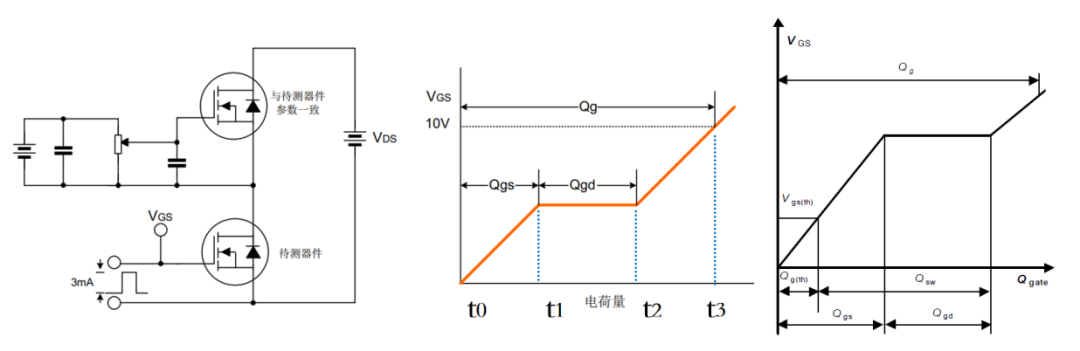

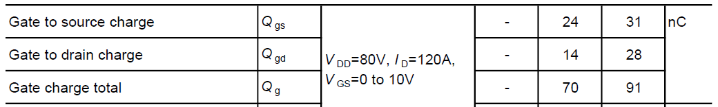

02栅极电荷测试:
MOSFET
定义:
在规定的VDS、ID条件下,VGS从0V充电至规定电压所需的栅极电荷,包括栅极总电荷Qg、栅漏电荷Qgd和栅源电荷Qgs。
测试方法:(以Ciss为例)
①将VDS和ID设置为规定值;
②使用恒流源Ig对DUT栅极进行充电;
③测量VGS波形随时间的变化;
④根据公式 Qg=∫Ig*dt 得到 Qg–VGS 曲线,并提取 Qgs、Qgd,其中米勒平台对应 Qgd。
MOSFET

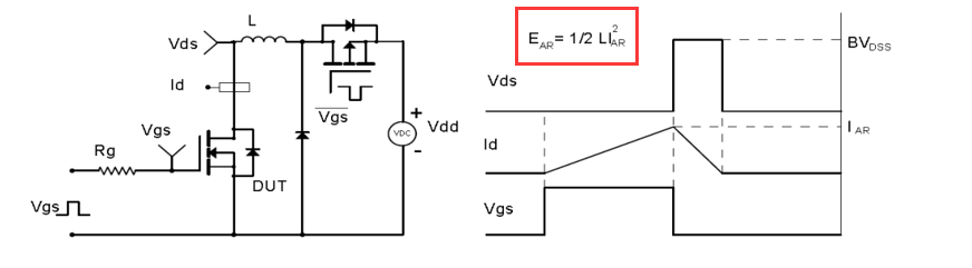

03单脉冲雪崩能量(EAS)测试:
MOSFET
定义:
用于描述功率MOSFET在雪崩击穿状态下承受负载能量的能力。EAS表示单次雪崩状态下器件能够吸收的最大能量。
测试方法:(以Ciss为例)
①使待测MOSFET和另一只器件同时导通,电源电压Vdd加在电感上,电流线性上升;
②经导通时间tp后,电感电流达到最大值;
③随后两只器件同时关断,由于电感电流不能突变,电流在切换瞬间维持原方向和大小;
④此时续流通路建立,电感能量转移至待测MOSFET;
⑤分别测量Vds和Id波形,并计算雪崩能量;
⑥若器件未损坏,则说明其EAS能力满足要求。

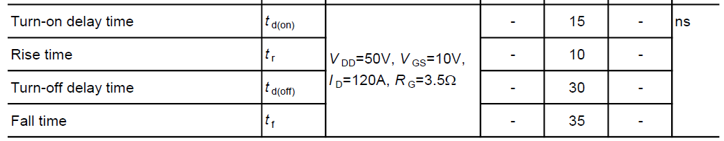

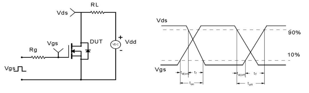

04开关时间测试:
MOSFET
定义:
用于模拟器件在实际应用中的工作条件,测试其动态开关过程中的关键参数,包括:
①开通延迟时间td(on): 导通条件下,从VGS上升到规定值的10%到VDS下降到规定值的90%的时间间隔;
②上升时间tr:从VDS规定值的90%下降到10%的时间间隔;
③关断延时时间td(off):关断条件下,从VGS下降到规定值90%到VDS上升到规定值的10%的时间间隔;
④下降时间tf:从VDS规定值的10%上升到90%的时间间隔。
测试方法1:阻性负载
采用纯电阻负载RL。器件开通时,电流从0线性上升至最大值,同时Vds电压由最大值下降至0;关断时过程相反。
MOSFET

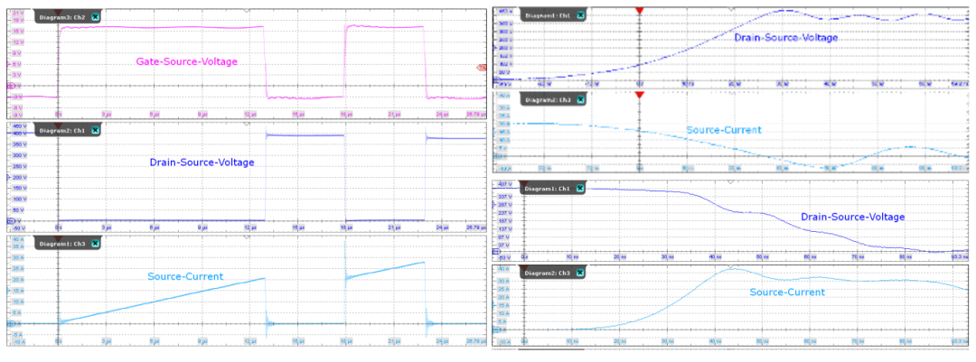

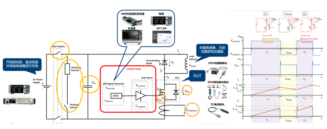

测试方法2:感性负载
在实际应用中,负载大多具有感性特征,如电源系统和电机控制中的逆变器功率单元等。因此,感性负载条件下通常采用双脉冲测试方法。双脉冲测试可在不同换流时刻测量不同参数:
①第一次关断时刻:测量关断特性参数,如td(off),tf,toff,Eoff等;
②第二次开通时刻:测量开通特性参数,如td(on),tr,ton,Eon等。
MOSFET
双脉冲测试环境及测试过程示意图
MOSFET
双脉冲实测波形图

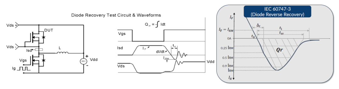

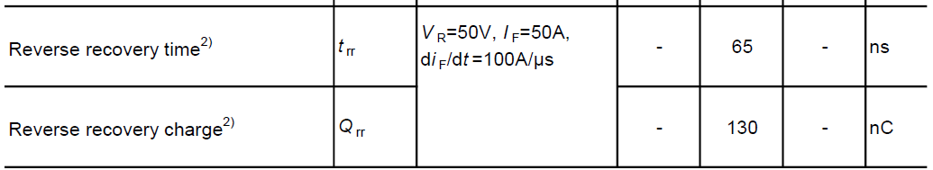

05反向恢复特性测试:
MOSFET
定义:
用于表征寄生体二极管从正向导通转为反向阻断时的动态参数,主要包括反向恢复时间Trr和反向恢复电荷Qrr。
测试方法:
同样采用感性负载下的双脉冲测试法,具体测试步骤如下:
①在双脉冲第二次开通时进行测量;
②先使寄生体二极管导通(死区/续流状态);
③再驱动半桥中的另一只器件导通,使二极管进入反向恢复过程;
④测量体二极管电流波形,根据标准定义提取反向恢复时间Trr,并通过积分得到反向恢复电荷Qrr。
MOSFET
反向恢复测试过程示意图及参考标准

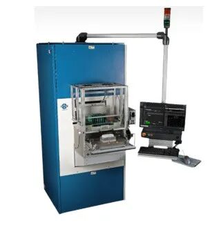

5. 测试设备
功率器件静态参数测试通常采用半导体参数分析仪、静态参数测试系统和源表(SMU)等设备。这类仪器能够提供高精度电压、电流源输出及测量能力,适用于器件静态电参数的表征、评估与筛选,如漏电流、击穿电压、阈值电压和导通电阻等测试。
MOSFET
 半导体参数分析仪
MOSFET
 功率器件静态参数测试系统
MOSFET
 源表SMU

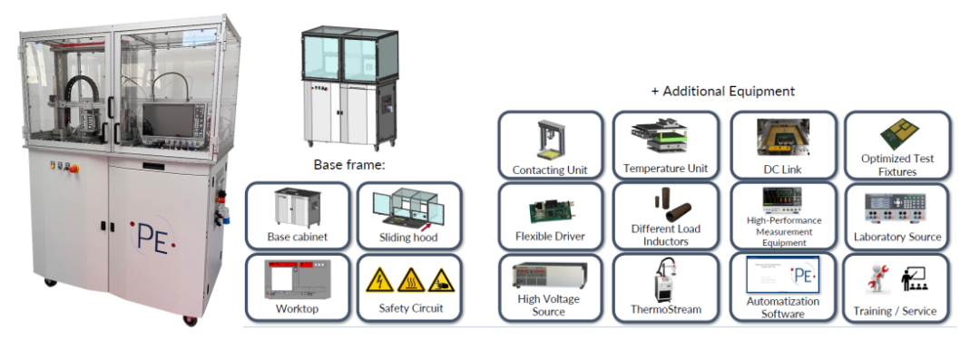

功率器件动态参数测试通常采用双脉冲(DPT)测试平台。该平台一般由示波器、电压探头、电流探头、高压母线电源、脉冲发生器、直流母线、电感负载、栅极驱动器及其驱动电源、温控装置和测试夹具等组成。根据应用需求,测试平台既可采用模块化方式自主搭建,也可直接选用集成化的成套双脉冲测试系统,以提高测试效率、系统一致性及操作安全性。对于动态电容参数测试,通常可采用 LCR 表或半导体参数分析仪进行测量。
MOSFET
双脉冲测试系统及其组成

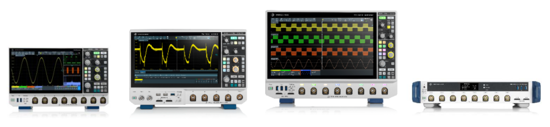

在双脉冲测试平台的仪器配置方面,示波器作为动态波形采集与分析的核心设备,其性能直接关系到测试结果的准确性与完整性。推荐选用 R&S MXO3、MXO4、MXO5/5C系列示波器。其在 HD模式下可提供最高18位垂直分辨率,并具备最高450万波形/秒的波形捕获率及大容量存储深度,能够满足功率器件动态测试对高分辨率、高动态范围及高速瞬态捕获的严格要求。其中,MXO3与MXO5/5C系列可配置8个模拟输入通道,支持对半桥拓扑上下桥臂多个关键节点进行同步测量,适用于双脉冲测试中对栅极驱动、电压应力、电流变化及开关过程的多通道联合分析。

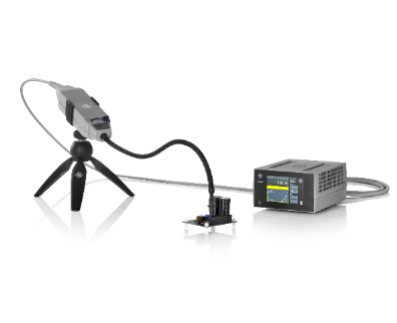

对于GaN、SiC等宽禁带功率器件,由于其具有更高的开关速度和更大的dv/dt,应优先选用RT-ZISO光隔离探头。该类探头具备优异的高频测量能力(带宽最高1GHz)和CMRR共模抑制性能(90dB@1GHz),更适合快上升沿、高开关频率场景下的精确电压测量,有助于提升宽禁带器件动态测试的抗干扰能力与结果可信度。

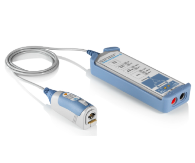

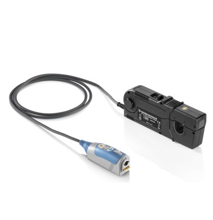

在电流测量方面,可选用RT-ZC系列钳式电流探头或CWT系列罗氏线圈电流探头。RT-ZC系列适用于常规功率器件动态电流测试,能够覆盖大多数实验室双脉冲测试应用需求。对于更大电流量程或安装空间受限的测试场景,CWT系列罗氏线圈具有更好的适应性,其结构灵活、对被测回路影响较小,适合用于大电流、高di/dt条件下的动态电流测量。

RT-ZC系列钳式电流探头
