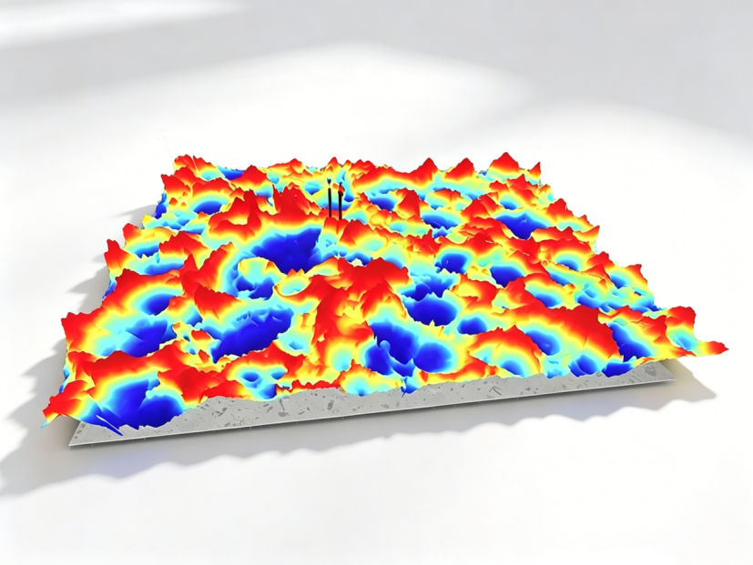

晶圆表面粗糙度专项分析(核心检测指标)
半导体
(图示为CMP抛光后实测数据,检测精度可达6pm=0.006nm,满足晶圆超光滑表面(Ultra-Smooth Surface)检测要求,适配高端芯片晶圆精密检测场景)

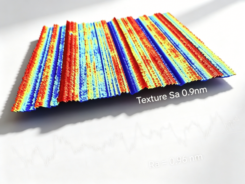

半导体
(图示为CMP抛光后实测数据,表面粗糙度(Surface Roughness, Ra)=0.96nm,可精准表征晶圆抛光后表面光滑度,支撑抛光工艺优化(Polishing Process Optimization),有效提升晶圆基底表面质量)

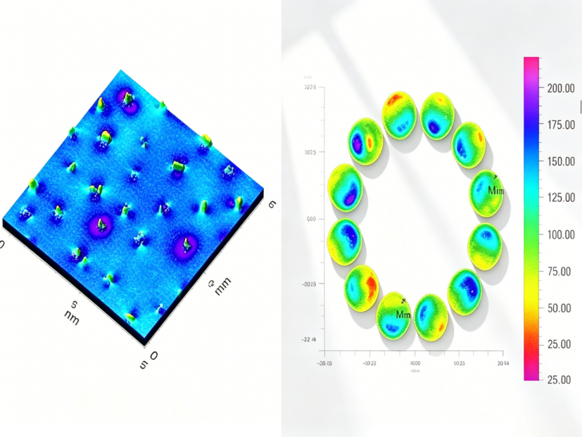

半导体
(图示为化学机械抛光(Chemical Mechanical Polishing, CMP)研磨碟盘表面金刚石颗粒共面度(Coplanarity)分析:左侧为微观放大细节图,右侧为全域共面度分析图,直观呈现设备大视野3D精密测量能力,助力研磨碟盘质量管控(Quality Control),保障晶圆整体抛光均匀性)

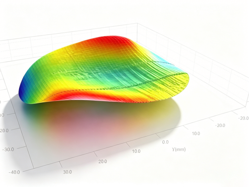

半导体
(图示为裸片晶圆(Bare Wafer)翘曲(BOW)、弯曲(WARP)等形变(Deformation)测量,可精准采集晶圆形变核心数据,保障晶圆加工与封装(Packaging)精度,规避封装阶段芯片破损、虚焊等工艺不良问题)
