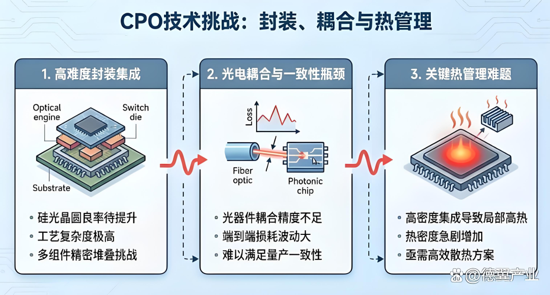

CPO 共封装光学被视作下一代 AI 算力互连的核心方案,把光引擎和高速交换 ASIC 集成在同一块基板之上,大幅缩短电互连距离,实现更低功耗、更低延迟、更高端口密度。
但行业一直有个绕不开的 “死结”:一边是 750W 的 ASIC “大火炉”,另一边是对温度极度敏感的光芯片 “玻璃心”,二者相距仅数毫米。
交换芯片热通量高达 179 W/cm²,而旁边的微环调制器,模块间温差一旦超过 6℃,就会发生严重波长漂移,引发 DWDM 信道串扰。如果共用一套散热系统,高温会顺着基板横向传导,光器件直接失效。
