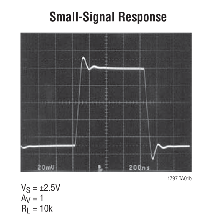

  • 增益带宽乘积:10MHz
  • –40ºC 至 85ºC 工作温度范围
  • 转换速率:2.25V/µs

LT®1797 是一款具有稳定单位增益的 10MHz 运算放大器,可提供小外形 SOT-23 封装,采用总电压位于 2.7V 至 12V 之间的单工作电源和分离工作电源。该放大器吸收 1mA 的静态电流,并具有一个 2.25V/µs 的转换速率。

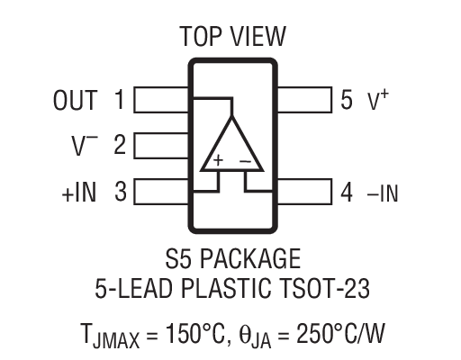

LT1797 的输出可以摆至 V+ 的 50mV 以内及 V
的 8mV 以内,而不会在任何一种情况下吸收过大的电流。这款放大器能够驱动高达 25mA 的负载,并且仍然保持了轨至轨输入和输出能力。
LT1797 运算放大器采用节省空间的 5 引脚 SOT-23 封装。
