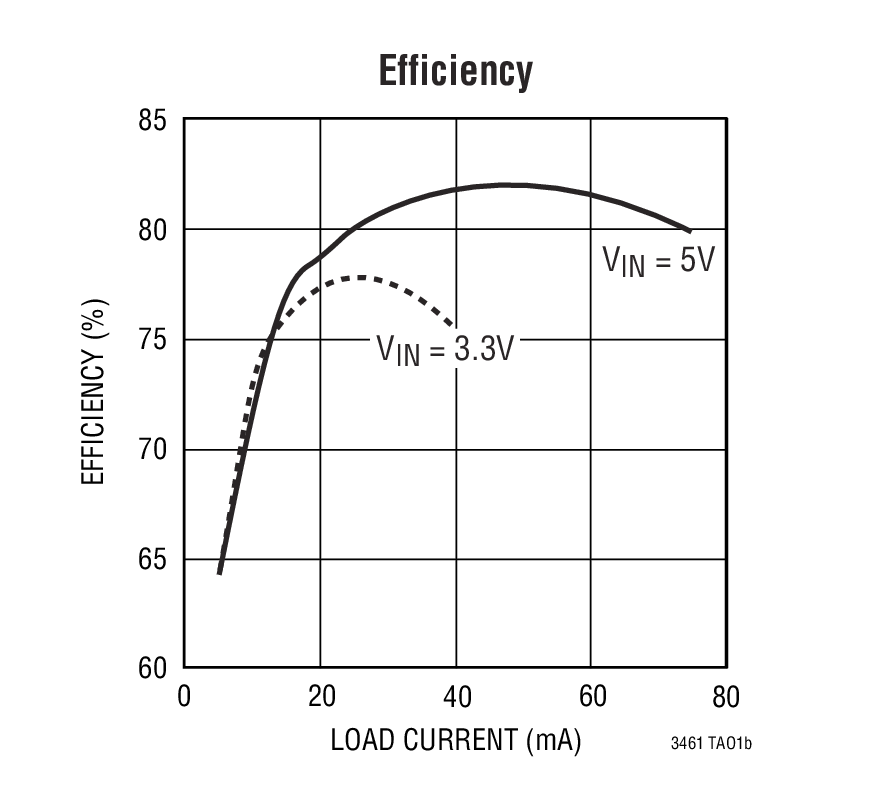

数据:
优势和特点
  • 集成型肖特基整流器
  • 1.3MHz / 3MHz 固定频率操作 (LT3461 / LT3461A)
  • 高输出电压:达 38V
  • 低 VCESAT 开关:260mV (在 250mA)
  • 从 5V 输入产生 12V/70mA 输出
  • 从 3.3V 输入产生 5V/115mA 输出
  • 宽输入范围:2.5V 至 16V
  • 采用小的表面贴装型组件
  • 低停机电流:< 1μA
  • 软起动
  • 扁平 (仅高 1mm) SOT-23 (ThinSOT) 封装
产品详情
LT®3461 / LT3461A 是通用的固定频率电流模式升压型 DC/DC 转换器。这两款器件均具有一个集成型肖特基和一个低 VCESAT 开关,因而提供了小的转换器占板面积和较低的器件成本。LT3461 的开关频率为 1.3MHz,而 LT3461A 的开关频率为 3MHz。这些高开关频率允许使用纤巧、低成本和低矮扁平的电容器和电感器。恒定的开关频率产生了易于滤除且可预知的输出噪声,而且基于电感器的拓扑可确保一个摆脱了充电泵解决方案通常存在之开关噪声的输入。LT3461 / LT3461A 中的高电压开关具有40V的额定电压,从而使得这些器件非常适合于高达 38V 的升压型转换器。
LT3461 / LT3461A 采用扁平 (仅高 1mm) SOT-23 封装。
应用
  • 数码相机
  • CCD 偏置电源
  • XDSL 电源
  • TFT-LCD 偏置电源
  • 本机 5V 或 12V 电源
  • 医疗诊断设备
  • 后备电池
